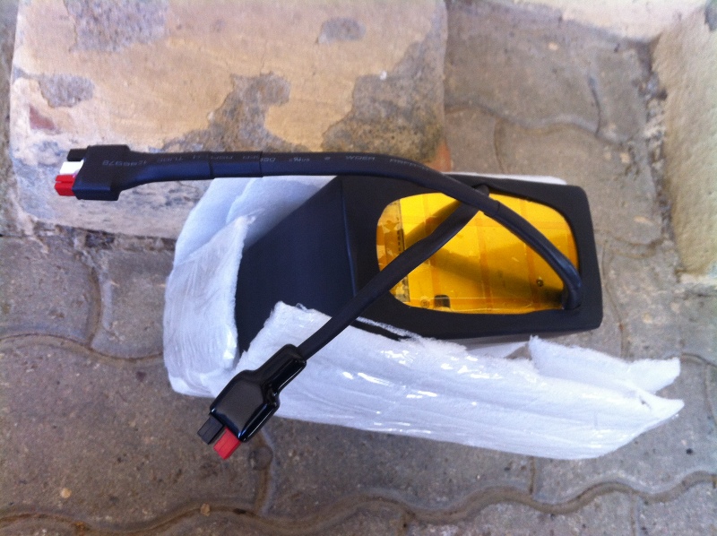

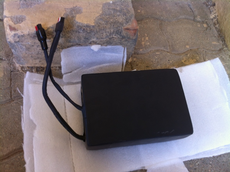

Cominciamo con l'apertura della batteria!
E' ben imbottita, ho lottato non poco per avere la meglio sui vari strati di imbottitura.
227,81 KB
204,9 KB
Non me ne indento ma mi sembra realizzata e rifinita piuttosto bene.
187,78 KB

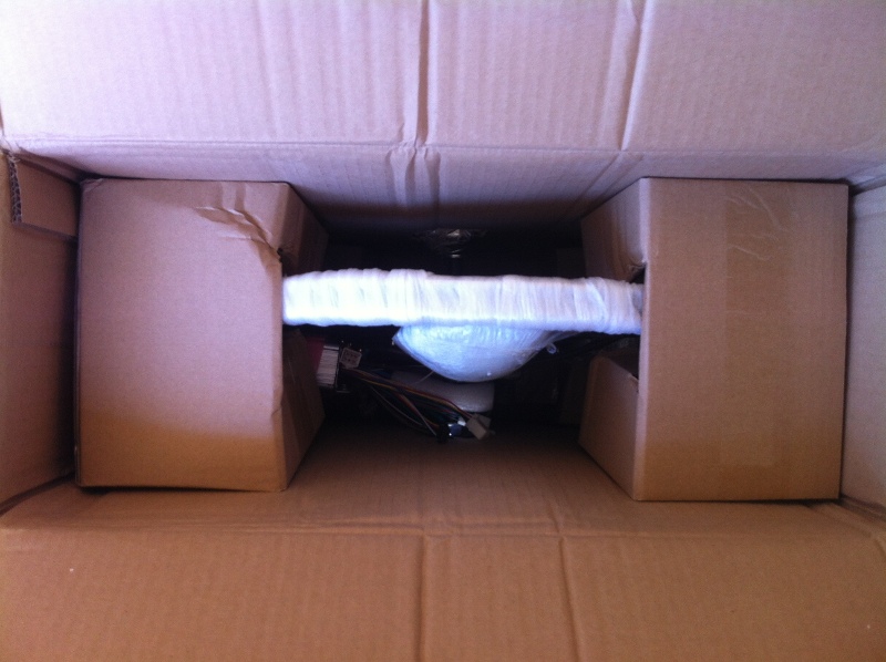

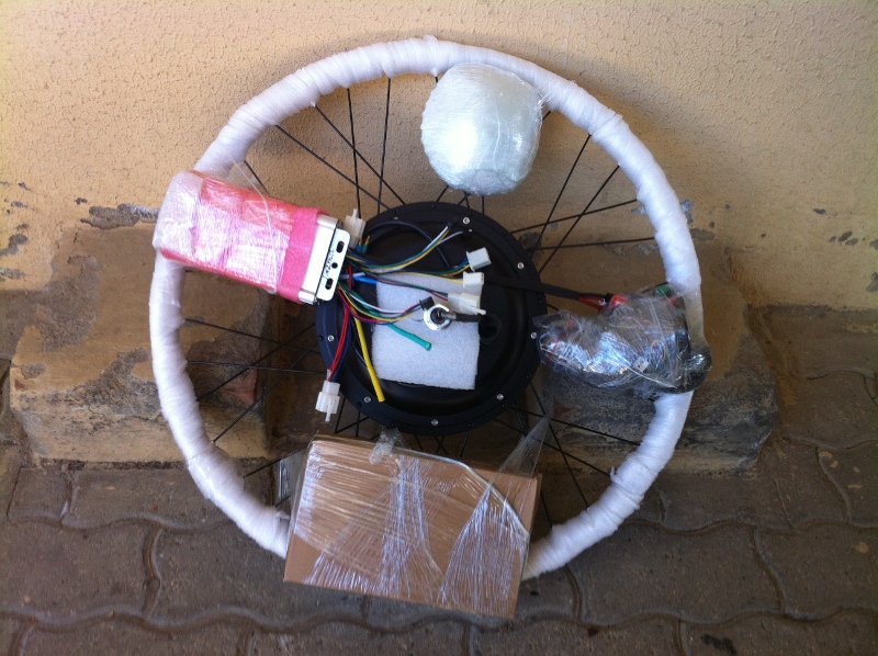

Passiamo ad aprire il pezzo forte!!!
Il primo impatto e' che tutto all'interno del pacco sia disposto in maniera veramente ordinata.
155,24 KB
I vari componenti sono fissati al cerchio, in maniera da rimanere distanti l'uno dall'altro e allo stesso tempo mantenere il tutto bilanciato come peso.
232,51 KB

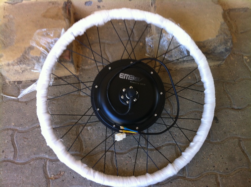

Il motore finalmente libero!
226,94 KB
252,57 KB

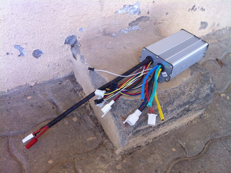

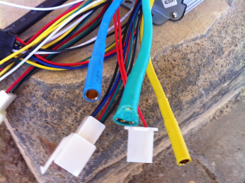

Una volta liberato il controller mi accorgo del primo problema...
252,56 KB
Nonostante l'ottima disposizione uno dei cavi e' andato ad interagire con il perno centrale del motore e il connettore e' rimasto schiacciato. Spero con un po' di pazienza di ripristinarlo. Mi dispiacerebbe doverlo sostituire.
246,36 KB

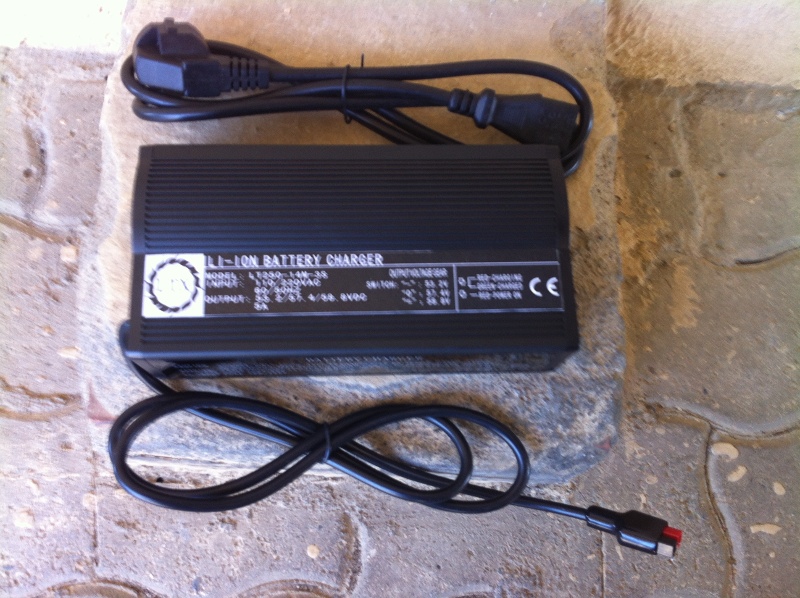

Proseguo con il caricabatterie...
227,06 KB

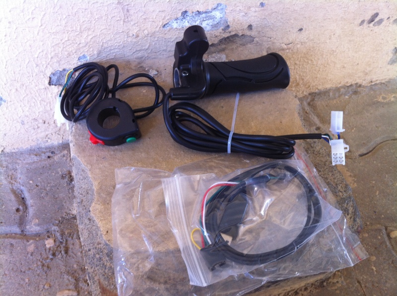

A seguire abbiamo l'acceleratore, il cavetto usb per programmare la centralina e un "aggeggio" non ben identificato che sembra serva per comandare una luce e un clacson. Credo che quest'ultimo verra' posizionato in un agolino dello scaffale e da li non si muovera' mai piu.
232,73 KB

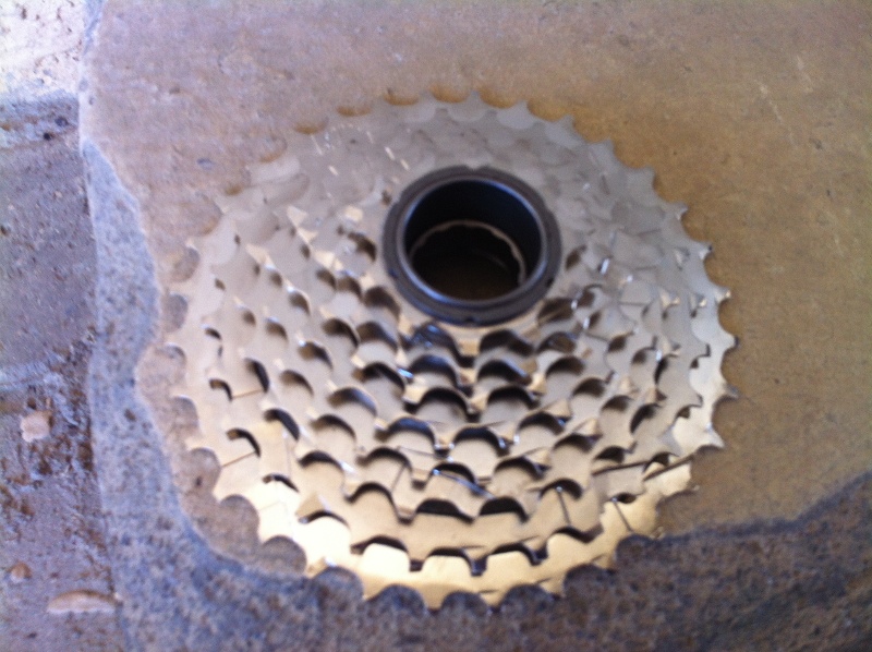

Per ultimo il pignone da 8 velocita'.
206,15 KB
Comincio a montare proprio il pignone. Secondo il venditore potrei aver bisogno di 2 distanziatori (inclusi) ma forse posso farcela anche con 1.

Dato che almeno inizialmente ho intenzione di portare la batteria nello zaino, una delle prime cose che devo fare e' crearmi una prolunga batteria-centralina. Mi sapete dire come si chiamano i connettori della batteria per poterli andare a comprare?
Inoltre che tipo di cavo devo acquistare da starci larghi con i 25A della configurazione attuale?

Per quanto riguarda i cavi di alimentazione, 4 mmq sono più che sufficienti considerando che è un 500 Watt.
Un piccolo consiglio riguardo al portare la batteria nello zainetto, cerca di utilizzare connettori che si sfilino facilmente, considerando che nel deprecabile caso di una caduta, se non si staccano resti legato alla bici.

@remora: grazie dei consigli. Ma non vorrei dover sostituire tutti i connettori gia' presenti. Se possibile vorrei farmi una prolunga maschio femmina che si innesti negli attuali connettori batteria/centralina.
In teoria si dovrebbero sganciare abbastanza bene ho fatto delle prove a mano e non offrono poi una resistenmza esagerata.

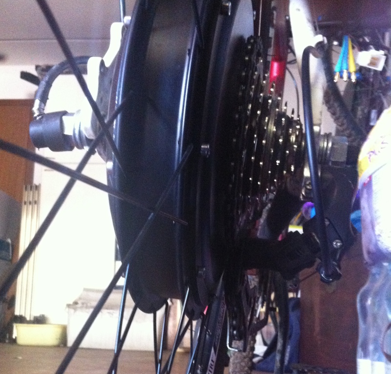

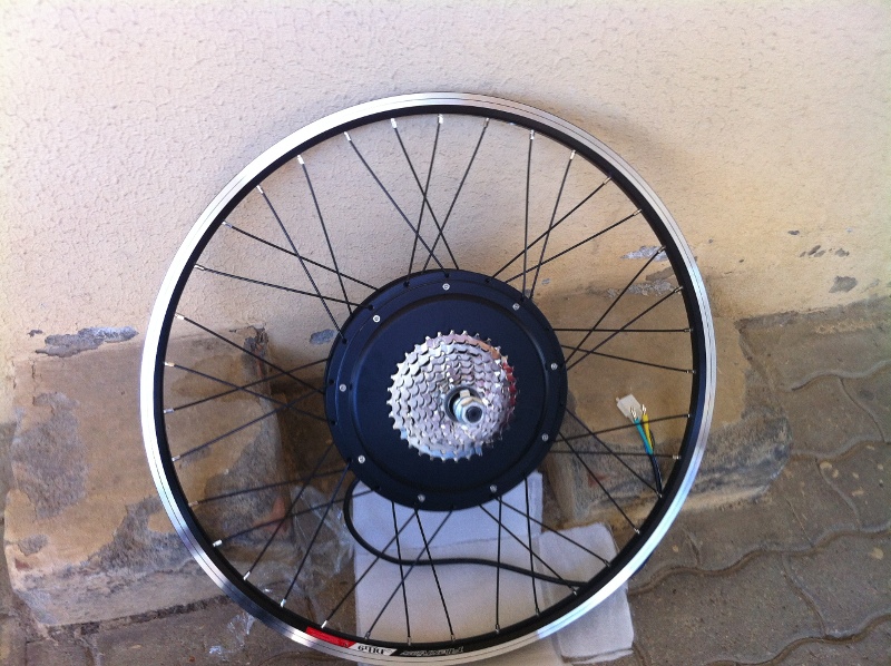

Ho montato la ruota sulla bici.

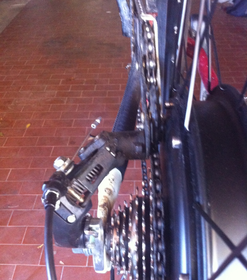

Alla fine ho usato un solo distanziatore dato che la catena non toccava nel forcellino ho pensato che fosse inutile mettere il secondo. Ho pero' un problema dal lato motore.
Se metto la prima il deragliatore struscia nel motore. In maniera marcata al momento dell'innesto ma anche nella normale marcia tende a toccare.
Mi pare che qualcuno avesse avuto lo stesso problema e aveva risolto con un distanziatore tra motore e pignoni, devo cercare la discussione.
Inserito il - 19/06/2013 : 07:41:26  Mostra Profilo Invia a Barba 49 un Messaggio Privato  Rispondi Quotando
Puoi inserire un distanziale tra pignoni e motore, ma puoi anche far regolare il cambio da un esperto.
Sicuramente hai lasciato tutto com'era prima della modifica, ma non è così che si fa!!!
Se poi dici che la cosa peggiora durante l'inserimento significa che la battuta del cambio (una delle due viti poste sul deragliatore) non è regolata bene, e che il cavo è troppo teso...
Controlla anche che il deragliatore sia perfettamente dritto, talvolta basta appoggiare la bici malamente per piegarne il supporto in alluminio, e questo difetto provoca prorpio il problema che tu lamenti.

Barba se possibile vorrei evitare regolazioni in modo da poter montare la ruota originale o quella motorizzata a piacimento.
In ogni caso non sono molto convinto di quello che mi dici, lo spazio tra pignone e motore e' veramente poco, se poi ci metti l'ingombro della catena, piu' lo spessore del deragliatore ci siamo.
Comunque oggi postero' foto esplicativa (con cui potrei darmi la zappa sui piedi!!).
Eventualmente per mettermi in cerca del distanziale che diametro e' la filettatura?
Ho inoltre appurato che i connettori batteria sono anderson e a quanto leggo non sono per niente facili da trovare.
Inserito il - 19/06/2013 : 11:43:53  Mostra Profilo Invia a Barba 49 un Messaggio Privato  Rispondi Quotando
Se tutto è meccanicamente a posto non ti resta che inserire un distanziale, comunque il fatto che la catena passi vicinissima al carter motore non è significativo, il motore allontanandosi dal centro dovrebbe diventare più stretto e il deragliatore non dovrebbe trovare lo spazio per lavorare. Se invece il motore ha i carter paralleli allora hai ragione Tu!!!

PARALLELISSIMI!!!
O meglio piatto il lato pignoni l'altro e' bombato.
Le foto non sono il massimo lo so, ma si dovrebbe capire piu' o meno.
266,59 KB
340,52 KB

Ho lottato non poco per trovare una posizione all'acceleratore in modo che non desse fastidio al cambio.
Ho realizzato che "l'aggeggio" di cui ai messaggi precedenti in realta' funge da interruttore generale e senza quello non funziona una cippa e al momento l'ho piazzato in maniera molto posticcia sotto la sella.

per i connettori batteria puoi usare quelli a banana 4mm,
e se fa scintilla ci sono quelli antiscintilla.
Inserito il - 19/06/2013 : 16:23:10  Mostra Profilo Invia a Barba 49 un Messaggio Privato  Rispondi Quotando
Dalle foto mi pare che se regoli accuratamente il cambio risolvi il problema del deragliatore che va a toccare nel motore, il tuo motore è fatto come il 90% di quelli in commercio e di solito il tuo problema si risolve con le sole regolazioni.
Penso anche che a parte guasti e affini non ti capiterà quasi mai di dover montare la ruota originale, perciò fai regolare il cambio per la motoruota.

Mi duole ammetterlo ma anche stavolta barba a eva ragione!!!
Ho regolato la fine corsa del cambio e adesso non tocca piu' .
Il margine e' veramente ridotto sara un millimetro e mezzo, ma e' sufficiente.
Ho dovuto stringere la vite della regolazione fino a fine corsa!!

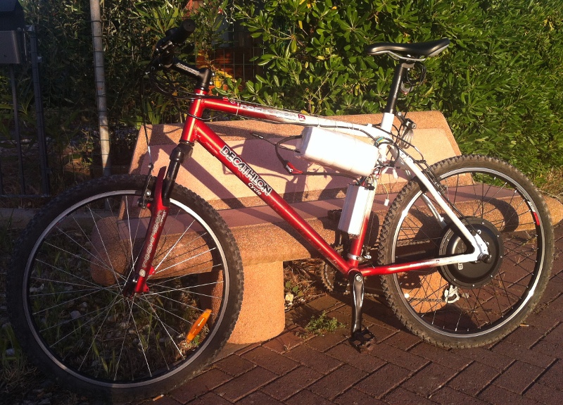

Ma bando alle ciance, stasera ho fatto il giro inaugurale!!!
Impressioni: mi sono divertito un sacco!
Ho fissato la batteria in modo veramente artigianale con un po' di spaco arrotolato alla canna.
La partenza e' un po' ruvida, pare di avere degli ingranaggi sotto, ma sempre progressiva e senza strappi!
La ripresa e' entusiasmante!!!
Inoltre si arrampica come un mulo!
La velocita' massima in pianura e' di circa 38,5
Ora devo solo sistemare la batteria per cominciare a godermela appieno!
@zeccato: e' che mi piange il cuore a dover tagliare quei bei connettori per rimpiazzarli con un altro tipo.

Vabbe' fatevi 2 risate con l'accrocchio che ho fatto.. ve le siete meritate dopo quasi 2 mesi che stresso...
298,95 KB
giaco
165 Messaggi
Inserito il - 20/06/2013 : 10:27:29  Mostra Profilo Invia a giaco un Messaggio Privato  Rispondi Quotando
Perché dobbiamo ridere, anzi.. devi solo mettere un po’ in ordine i cablaggi: personalmente posizionerei la centralina vicino alla sella e la batteria molto più bassa, magari sul tubo obliquo così da abbassare il baricentro ma è solo un’opinione… buone elettropedalate
