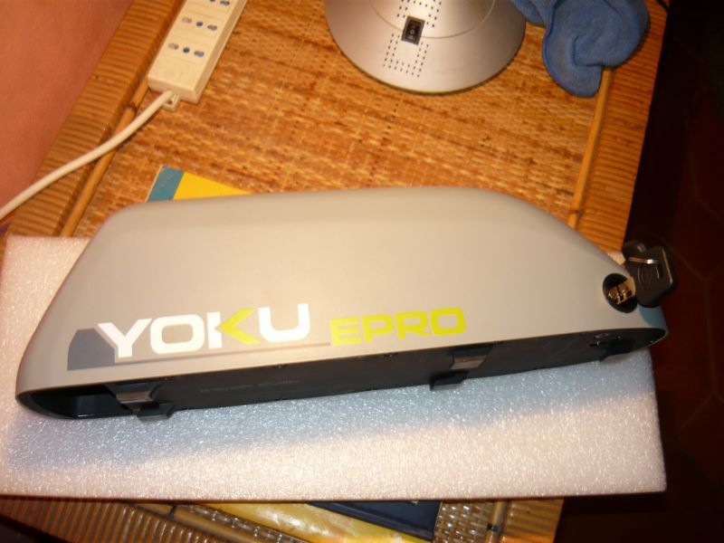

Bene, batteria sotto i riflettori!!!
Innanzitutto devo precisare che è arrivata completamente carica (41,7V) segno che il venditore ha provato il sistema di ricarica prima di spedirla, visto che le LiIon vengono immagazzinate a tensione assai più bassa...

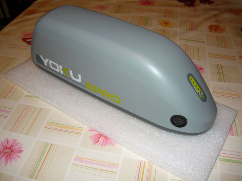

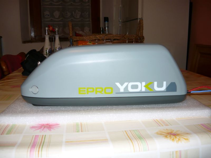

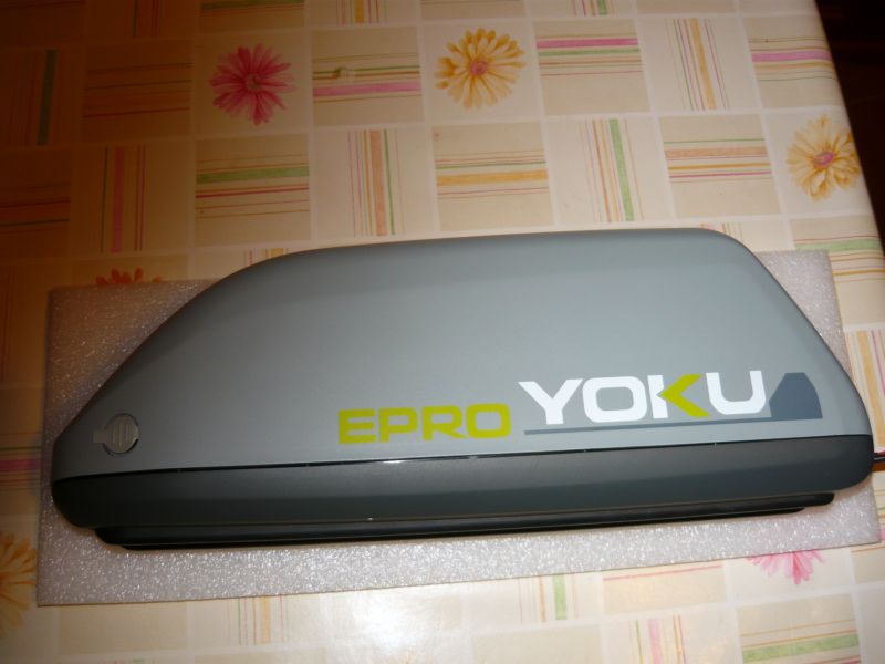

La batteria si presenta bene:
54,49 KB
58,99 KB
Come vedete è munita di indicatore di carica:
61,82 KB

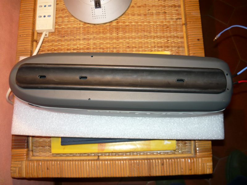

Il peso della sola batteria è di 3Kg precisi, ai quali occorre aggiungere i 600g del robusto supporto rivestito in gomma:
79,33 KB
50,59 KB

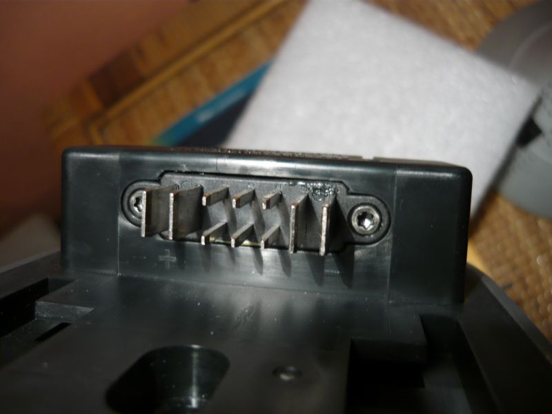

Come si può notare i conttatti sul connettore sono molti, visto che questa batteria può contenere una centralina da 36V-10A-20A che però nel nostro caso non è fornita (troppa grazzia per 300 Euro!)
Il sistema di blocco e accensione della batteria sono ben eseguiti, e le chiavi doppie sono munite di numero di codice per un eventuale richiesta in casi di perdita:
116,95 KB

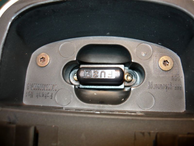

La batteria è protetta da un fusibile da 30A (massima scarica ammessa 25A) facilmente raggiungibile:
70,54 KB

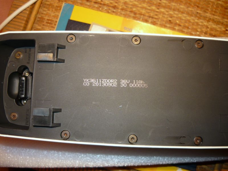

Sul fondo si può notare il numero di matricola e le caratteristiche, dalle quali si deduce che è stata assemblata nel marzo 2013, quindi è "fresca":
73,32 KB

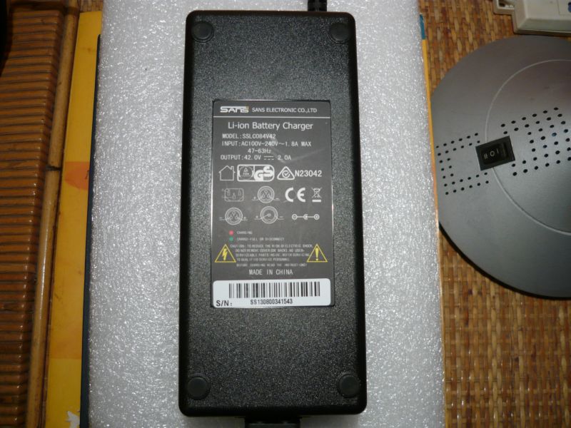

Nessuna sorpresa riguardo al caricatore, che eroga esattamente 42,3V a vuoto e 2A massimi:
105,77 KB

Grazie Barba, per le informazioni sulla slitta...però un ultima cosa, siccome ai lati del tubo del telaio passano scoperti i cavi di deragliatore anteriore e posteriore, la slitta in gomma da applicare non vorrei che li toccasse impedendone il funzionamento...
Abbraccia tutto il tubo o sta solo sulla parte superiore?

@Baffosardi: Se guardi attentamente la quarta foto del mio post vedi proprio il supporto nella parte che va a contatto con il telaio...

@Barba: pensi che il sistema di aggancio "supporto batteria"/"telaio bici" e batteria/supporto possa reggere il peso della batteria se montato sotto (anzichè sopra) il tubo obliquo di una MTB full, cioè rovesciato? Grazie per la risposta, ciao!
36552 Messaggi
Inserito il - 17/10/2013 : 23:18:28  Mostra Profilo Invia a Barba 49 un Messaggio Privato  Rispondi Quotando
Non penso che sia possibile montare quella batteria "capovolta", gli innesti batteria-supporto sono fatti per lavorare in posizione inclinata verso l'alto o addirittura verticale, ma non credo siano in grado di lavorare nella posizione che tu prospetti!
