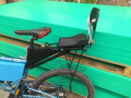

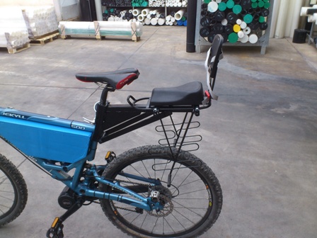

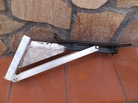

Salve a tutti, credo che come non pochi amanti delle bici con bimbi piccoli ma non abbastanza per i normali supporti in commercio, ci si trovi al problema di come allestire la propria bici.
Nel mio caso la bici è una biammortizzata, ancora più complesso
mi sono studiato questo supporto
49,94 KB

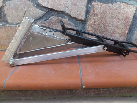

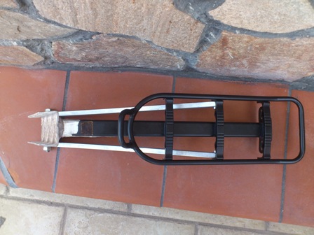

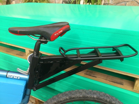

Inserito il - 25/04/2014 : 12:36:38  Mostra Profilo Invia a Maker19 un Messaggio Privato  Rispondi Quotando

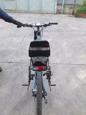

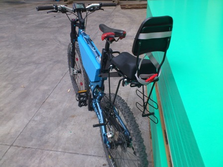

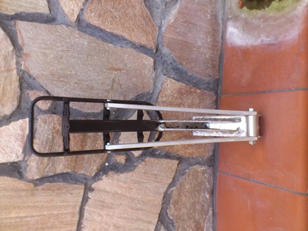

Allego ancora qualche foto
53,36 KB
54,59 KB
49,6 KB

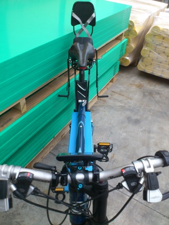

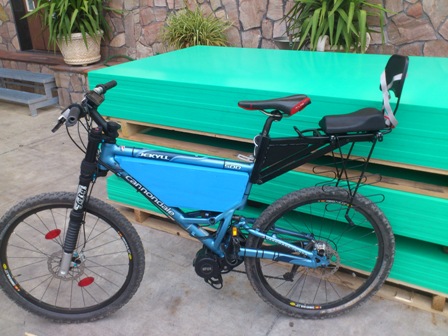

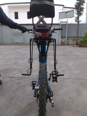

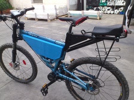

Montaggio Finale
68,02 KB
68,26 KB
64,06 KB
49,19 KB
64,5 KB
68,24 KB
58,45 KB
48,33 KB
67,18 KB
48,33 KB
63,76 KB
67,18 KB

Il supporto ma de realizzato pesa circa 1.6 kg
il sellino circa 2
per un totale di 3,6 kg circa
Ripeto il sellino supporta oltre 100 kg,
questo però non ne fa un supporto omologato.
Maker19
83 Messaggi
Inserito il - 25/04/2014 : 12:50:03  Mostra Profilo Invia a Maker19 un Messaggio Privato  Rispondi Quotando
Il tutto in movimento non crea particolari problemi, ma ovviamente ne risente l'agilità e la reattività della bici in generale.
Con il bimbo a bordo (peso circa 30 kg), il tutto va correttamente il supporto non ha nessun problema e si comporta molto bene alle sollecitazioni stradali.
La bici ne risente un pò di più, fortunatamente la bici non è ancora al limite ma sicuramente non si può negare che soffre.
Ovviamente con questa configurazione e con bimbo a bordo non si andrà a fare sterrato ma per una city bike è perfetto.

Scusate, cosa che non avevo specificato, il tubo sella non è cavo all'interno ma è pieno, altrimenti si sarebbe piegato alla prima buca con conseguenza disastrose

Strana bipa... anzi
Strana forcella...
E' una full oppure una mono e ½

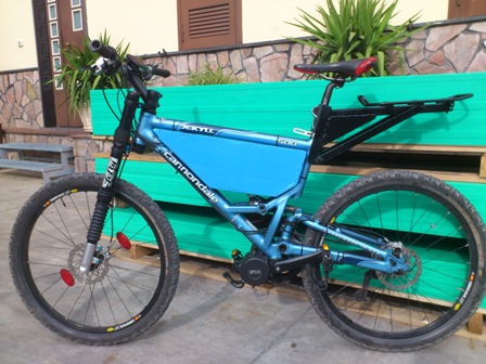

Vitvelox hai ragione, nella fretta per provar la ho dimenticato di montare il secondo stelo della forcella, ha ha ha
In pratica si tratta della soda e conosciuta forcella lefty della cannondale, mi trovo bene con questa forcella, lavora nei parametri che imposti.

le forze in gioco sono notevoli a causa dell elevato braccio di leva.
quotone per gecchelin.
Maker19
83 Messaggi
Inserito il - 04/05/2014 : 10:37:23  Mostra Profilo Invia a Maker19 un Messaggio Privato  Rispondi Quotando
Grazie per l'apprezzamento del progetto.
Vi garantisco che così come realizzato è notevole la resistenza raggiunta, con 1,6 kg di alluminio.
Ci sto girando da qualche giorno con il mio bimbo di circa 30 kg , bisogna abituarsi un po' ma per il resto tutto liscio.
Forse il vero problema è lo stress che deve sopportare telaio ammortizzatore.
Sto monitorando in continuo questi elementi che fortunatamente sono di qualità, altrimenti sarebbero già rovinati.
