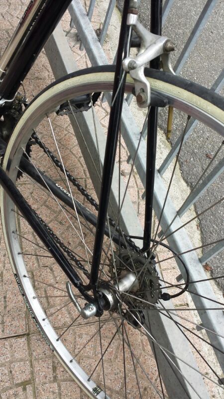

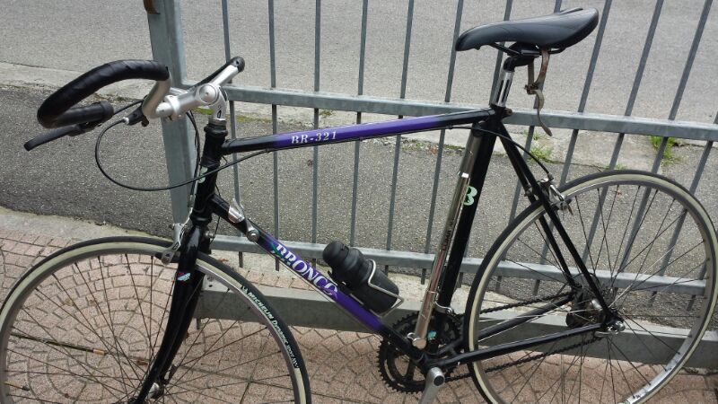

Vorrei chiedervi se questa bici del nonno
102,28 KB
98,36 KB
(carro posteriore esterno 142 mm, interno 129 mm)
cambio shimano 500 7v

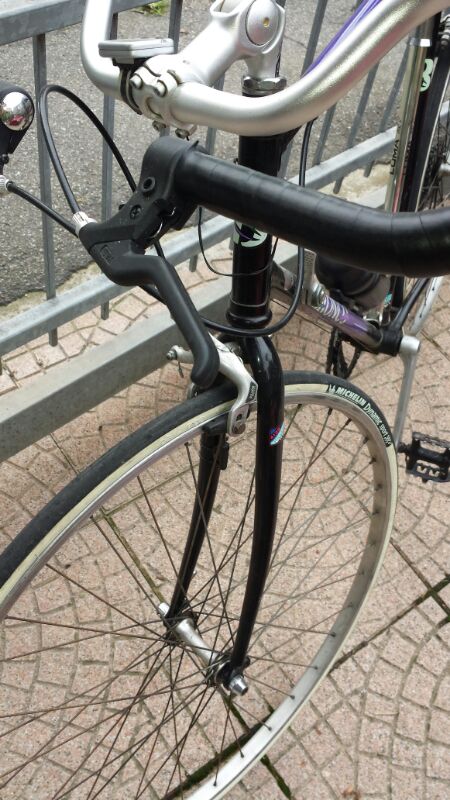

opportunamente adeguata con leve migliori
94,75 KB
e freni forse bastano dei pattini decenti
106,22 KB
e' adatta al montaggio di questo kit
http://www.jobike.it/forum/topic.asp?TOPIC_ID=19003
e che batteria ci vorrebbe.

Mah, secondo me i forcellini di quella bici sono quanto di meno adatto all'istallazione di un motore che superi i 250W, quindi vedi tu, e anche il fatto che il carro sia da 129mm ti creerà problemi se vorrai lasciare il pacco pignoni da 7V, a meno che tu non decida di forzare il telaio allargandolo.

quindi i problemi sarebbero allargatura di 6 mm che mi sembra superabile anche 6 rapporti basterebbero e forcellini troppo sottili?
per questo ultimo problema ci sarebbe la possibilità di limitare la coppia massima chesso sotto alimentando?
il motore da 500 mi potrebbe tornare utile in seguito per l allestimento di una DX o freeride da usare in montagna per super salite nel 2015 es. topic di creatina 82

Resta il problema del forcellino da 129 mm, e' tale da abbandonare il progetto secondo te?

Per come la vedo io i forcellini che sono di buon acciaio italiano di una volta non dovrebbero avere problemi in questa configurazione (poca coppia).
Ma non ho idea se sto dicendo fesserie, mi aiutate?

Se è acciaio vai molto più tranquillo, la giallina è alluminio

Allargare i forcellini di 6 mm:
Scaldarli + cric da auto?
Come evitare che la centratura vada persa?

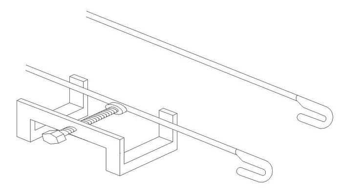

Ho allargato anch'io la forca posteriore e mi sono costruito un piegatubi come questo, ho imbottito con gomma le zone di contatto e devo dire che non è venuto male. Secondo me non serve scaldare perchè scaldando si alterano le proprietà del materiale; è meglio che incrudisca (diventi più duro) che non bonifichi (più tenero).

L'eventuale allargamento del carro devi farlo a freddo, per tutti i motivi già citati da Giordano e per non dover riverniciare tutto quanto...
Allargandolo di soli 6mm il parallelismo dei forcellini non peggiora assolutamente, quindi non dovrai fare interventi particolarmente difficili: Considera che i biciai per sostituire le camere d'aria alla svelta e senza smontare la ruota posteriore tolgono un solo dado dell'asse e poi allargano il carro con un divaricatore portandolo oltre i 150mm senza che accada niente, naruralmente sui telai in acciaio!!!
