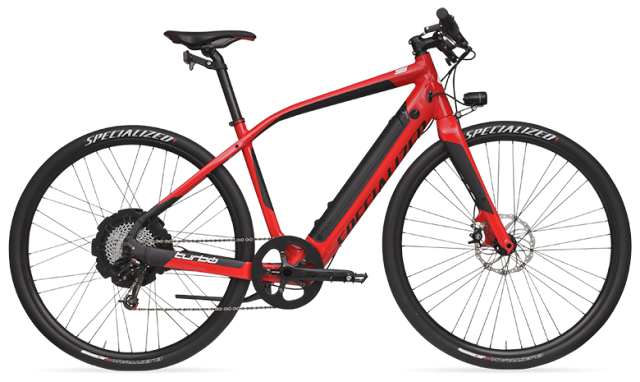

Questa bici ha un hub posteriore ed una trasmissione completa SRAM 10 velocità (sanno bene quanto sia buona cosa mantenere il gruppo trasmissione nella sua configurazione originale e non perché sia fico)
Sicuramente gli ingegneri della Specilized l'hanno fatto perché è fico, come dite voi, e soprattutto inutile
Secondo me è bellissima, ha un grosso difetto, ha il prezzo di una Honda CB500 X e tra le due scelgo la Honda

e tu l'hai provata?
perchè casualmente ne ho una motorizzata nine con 10 rapporti, vuoi venire a provarla?, ho anche qualche altro motore con un solo rapporto, e su quella che uso tutti i giorni ho 6 rapporti che non li uso, uso sempre il piu piccolo, magari cosi riesci a capire il perchè quasi tutti ti dicono certe cose.
Poi pero monta il CST, metti i 10 rapporti, registra bene il cambio e gli spessori tra motore e telaio, rifai la campanatura della ruota cosi mantieni tutto originale.

Gli ingegneri della Specialized devono vendere bici al prezzo di una Honda CB500X, se montassero sei marce - più che abbondanti - le venderebbero al prezzo di una Ape 50.

Inutile...
anche quella che hai postato per ultima è la conferma che ancora non ci siamo...
non capisci proprio il concetto base... quella bici ha sì un hub posteriore, ma comandato da un sensore di sforzo (torsimetro) ed è una mosca bianca
con un hub (abbinato al pas nel 99,9% dei casi) 10v è superfluo, anche se rimani senza batteria col 28-38-48 davanti e 11-34 dietro anche a 7v vai ovunque ... poi uno è libero e può montare quello che vuole, ma non serve. Superfluo.
invece serve quando devi pedalare per davvero, con un motore (nel 99,9% dei casi) centrale, senza moltipliche anteriori, abbinato ad un torsimetro.
