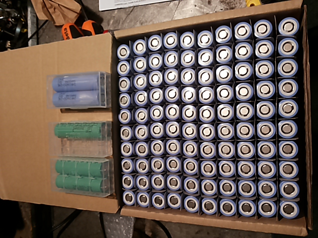

Inserito il - 07/01/2015 : 18:28:38  Mostra Profilo Invia a FabioR6 un Messaggio Privato  Rispondi Quotando
Ecco le Samsung arrivate puntuali. Stupende.
4 sono x un altro progetto e le 3
25R, x un avvitatore makita.

36484 Messaggi
Inserito il - 07/01/2015 : 22:06:13  Mostra Profilo Invia a Barba 49 un Messaggio Privato  Rispondi Quotando
Un bel pacco Natalizio, non c'è che dire!!!

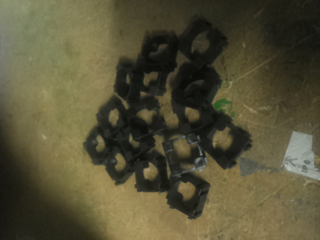

FabioR6
3375 Messaggi
Inserito il - 28/01/2015 : 08:16:45  Mostra Profilo Invia a FabioR6 un Messaggio Privato  Rispondi Quotando
Finalmente dopo 1 mese e mezzo, gli holder sono arrivati !!!!!
Mi è sembrato quasi un parto, ma alla fine ce l'abbiamo fatta.
Domani comincio la bestiola.
140,67 KB
182,89 KB

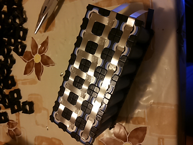

Inserito il - 29/01/2015 : 16:51:13  Mostra Profilo Invia a FabioR6 un Messaggio Privato  Rispondi Quotando
Ke bel lavoro pulito.

6964 Messaggi
Inserito il - 29/01/2015 : 16:54:12  Mostra Profilo Invia a luc_maz48 un Messaggio Privato  Rispondi Quotando
Bel lavoro davvero!

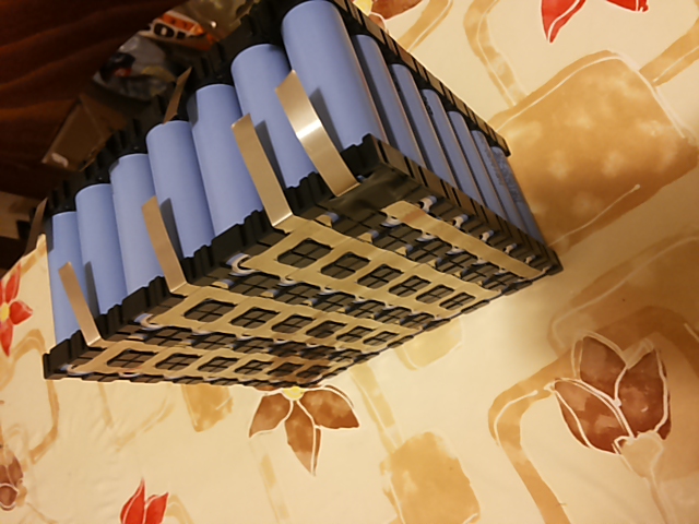

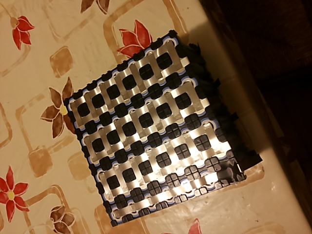

FabioR6
3375 Messaggi
Inserito il - 29/01/2015 : 19:22:12  Mostra Profilo Invia a FabioR6 un Messaggio Privato  Rispondi Quotando
202,72 KB
202,07 KB

FabioR6
3375 Messaggi
Inserito il - 29/01/2015 : 21:41:11  Mostra Profilo Invia a FabioR6 un Messaggio Privato  Rispondi Quotando
Notate la perfezione nella dimensione del
nichel
amo la perfezione.
Se notate, il nichel non sporge mai. Non eccede mai.
Mi piace pensare che sia qualcosa di fatto in fabbrica per tanto bello che appare.

Inserito il - 29/01/2015 : 21:42:43  Mostra Profilo Invia a FabioR6 un Messaggio Privato  Rispondi Quotando
nichel
amo la perfezione.

36484 Messaggi
Inserito il - 29/01/2015 : 21:47:25  Mostra Profilo Invia a Barba 49 un Messaggio Privato  Rispondi Quotando
Mah, veramente ho visto batterie commerciali assemblate in maniera assai peggiore della tua, un bel lavoro davvero!!!
