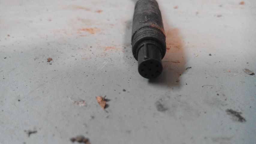

Inserito il - 21/03/2015 : 19:53:57  Mostra Profilo Invia a plinius un Messaggio Privato  Rispondi Quotando
Aprofitto della discussione, anch'io vorrei poter riproggramare il mio BBS01 ma purtroppo il mio motore è fornito con un cavetto diverso dai soliti che si vedono nei forum.Ho contattato anche alcedo ma loro dispongono di un cavo solo per la loro officina.Volevo chiedere se quacuno di voi può darmi qualche dritta dove poter trovare un attacco del genere
39,95 KB
wsurfer
858 Messaggi
Inserito il - 22/03/2015 : 09:11:38  Mostra Profilo Invia a wsurfer un Messaggio Privato  Rispondi Quotando
Non so se sia compatibile, ma potresti cambiare tutto il cavo che viene venduto come ricambio ( cavo dal motore a cut off acceleratore e lcd)
Altrimenti con grosso rischio di sbagliare e bruciare tutto, costruirti un cavo adatto al tuo, seguendo le Istruzioni del forum.
