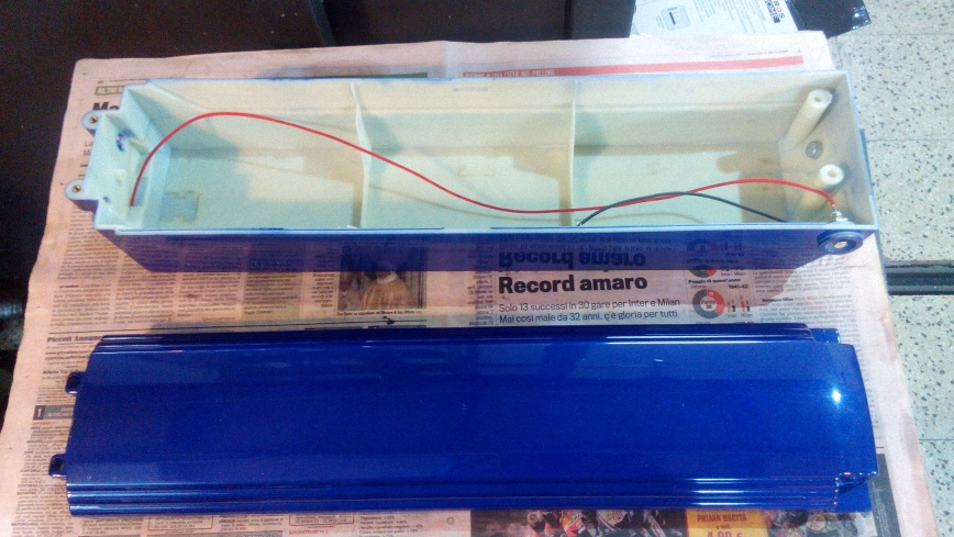

Inserito il - 21/05/2015 : 06:00:07  Mostra Profilo Invia a mototopo35 un Messaggio Privato  Rispondi Quotando
questa la oto del case le misure Lungo 45 largo 10 alto 9.5 in centimetri

Va beh, è il classico contenitore da batterie al piombo cinese, ci puoi mettere dentro qualunque cosa!!!
Spero tu abbia acquistato anche la parte dove si incastra (quello con la presa femmina), altrimenti dovrai arrangiarlo in qualche modo...

metti del mateiale assorbente per le vibrazioni botte. se metti litio prendi in considerazione l'ipotesi di far uscire dei fili per eventuale bilanciamenti.
