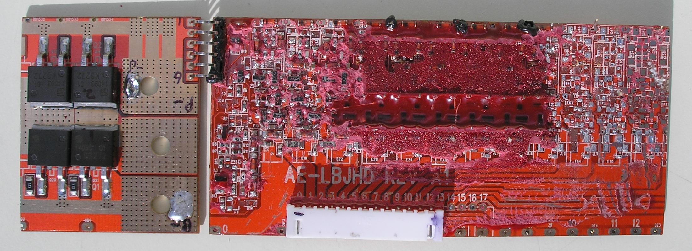

Salve a tutti, possiedo un BMS capacitivo per 16 celle. Ora ho riadattato la batteria per 8 celle. Volevo chiedervi se qualcuno sà come modificare il BMS per farlo funzionare con 8 celle sole, visto che non vedendo tutte le 16 tensioni, il BMS taglia il carico.

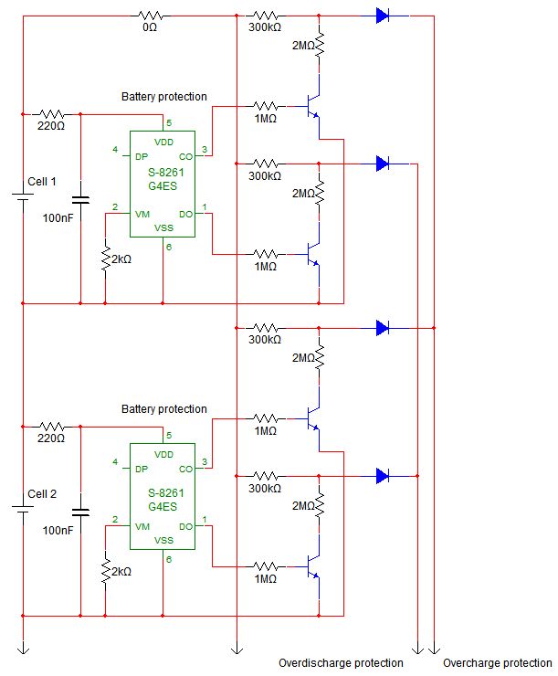

Dimenticato lo schema della protezione

Di solito non è possibile, proprio per il motivo che hai notato: Tra l'altro i BMS capacitivi che in teoria dovrebbro essere migliori dei bleeded in realtà si sono dimostrati più problematici, in caso di guasto portano a zero le celle e amen...

Dovresti togliere i diodi, o tagliare la pista, dell'uvp dei canali inutilizzati
