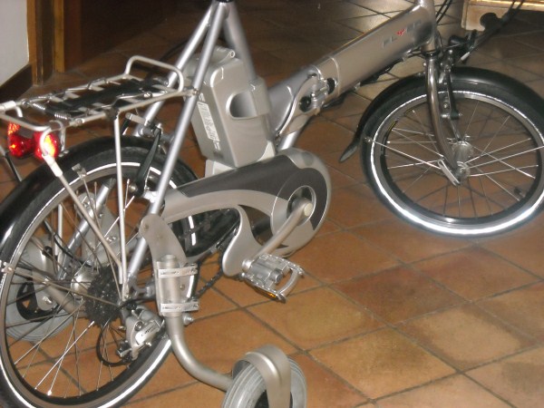

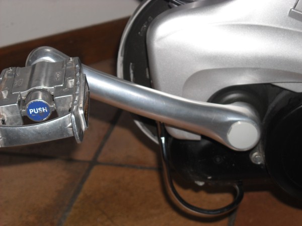

ciao a tutti, vi chiedo un aiuto/consiglio, quest'estate ho conosciuto una ragazzina portatrice di handicap che, con molta fatica utilizzava una bici pieghevole muscolare con rotelle fornita dalla ASL locale. Facendo conoscenza con i familiari ho consigliato una bici a pedalata assistita aggiungendo che in questo caso sarebbe stato meglio acquistarne una affidabile e di buona qualità. Il mio consiglio è stato di scegliere una flyer e di documentarsi su questo sito. Dopo alcuni mesi di ricerca, la madre mi ha contattato dicendo che ha acquistato una flyer pieghevole e l'ha fatta modificare per l'uso della figlia. Ha così risolto il problema di alleggerire lo sforzo alla figlia e nel contempo ha la possibilità di trasportarla più comodamente in auto. E' rimasto però un problemino, il pedale è troppo lungo per le gambe della ragazzina, in pratica serve un'"asta" del pedale di 130 mm. e non di 170. Fino a d'ora ha trovato solo i pedali per le bici da bambino ma vorrebbe montare dei pedali di qualità migliori e leggeri come quelli orginali di flyer. Cosa consigliate?
vi allego delle foto della bici

@Itaca: La cosa più semplice è quella di far accorciare e risaldare le due pedivelle ad una officina. Qualunque centro rettifiche motori ha oramai la saldatura TIG, e se gli spieghi che servono per un portatore di handicap penso che ti chiedano anche il giusto.

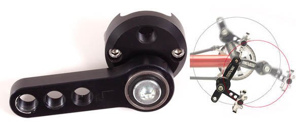

se no qui - http://www.jobike.it/forum/topic.asp?TOPIC_ID=4295 - felicetto ci ha fatto conoscere questi pedali speciali della hase: pedal pendulum
puoi provare a chiedere a lui, oppure a bicicaffè che è adesso - se ho ben capito - l'importatore hase in italia (ed è lo stesso che prima importava flyer, quindi forse quello che ha venduto la pieghevole)

Altra possibilità sarebbe quella di fare un altro foro filettato nelle pedivelle
in modo da montare i pedali più vicini al centro di rotazione.
Un mio conoscente lo fece su una pedivella perchè aveva una gamba molto più corta dell'altra
e nel suo caso funzionò bene.
Non so però se le tue pedivelle sono larghe abbastanza.
Considerando che non si pedala con molta forza, grazie al motore, si potrebbe tentare.
Quello è un lavoro che può fare chiunque abbia un trapano ed una serie di maschi da filettatura
(destri e sinistri, in questo caso)

Suggerisco una cosa a cui fare attenzione
Se si accorciano le pedivelle, occorrerà più sforzo per attivare l'assistenza in proporzione esatta alla diminuzione della lunghezza (perciò il 30% in più passando a 130mm)
Itaca, credo sia importante verificare se può essere un problema
