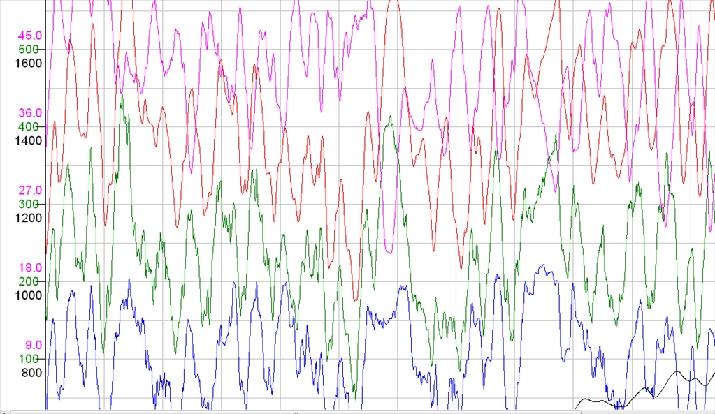

Inserito il - 28/10/2012 : 11:45:56  Mostra Profilo Invia a Bengi un Messaggio Privato
Per capire i valori reali delle potenze in gioco alle alte velocità in pianura, sono andato a vedere quelle di un professionista (Irizar-team Radioshack) nella prima parte dell'ottava tappa del Tour 2011, che avevo a suo tempo registrato.
Il grafico è il risultato di misurazioni fatte in tempo reale con strumentazione sofisticata.
Questo è un dettaglio in un tratto lievemente vallonato
438 KB
Il grafico è un po' confuso ma con un po' di attenzione si possono leggere i valori di:
- fucsia: velocità (Km/h)
- verde: potenza (W)
- nero: altitudine (m)
- rosso: FC (bpm)
- blu: cadenza (rpm)
Come si può vedere si tratta di valori molto variabili essenzialmente per i seguenti motivi:
- la velocità non è costante;
- il profilo altimetrico non è perfettamente pianeggiante;
- il ciclista che viaggia in gruppo a volte può essere in scia e a volte no (specie nel caso di un gregario)...
Comunque sia, come si può notare la velocità si aggira sui 45Km/h e la potenza del ciclista varia all'incirca tra i 250 e i 350W.
Ci sono anche punte di poco oltre i 400W ma in corrispondenza di esse la velocità cala il che significa che si riferiscono a tratti in leggera salita...
Quindi in conclusione da questo grafico sembrerebbe che un professionista per viaggiare sui 45Km/h ci metta circa 350W ...
Questo mi fa pensare che nel nostro caso con bipe più pesanti e meno performanti di una bdc, e con un assetto meno aerodinamico, un valore di circa 500W di potenza per viaggiare in piano ai 45Km/h potrebbe essere attendibile ...
