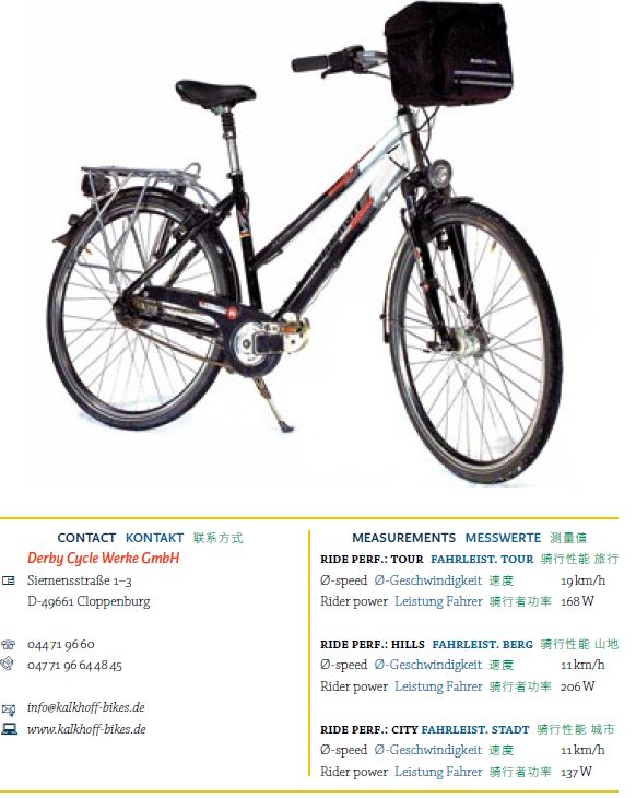

Extraenergy prende come riferimento nelle prove questa muscolare
76,59 KB

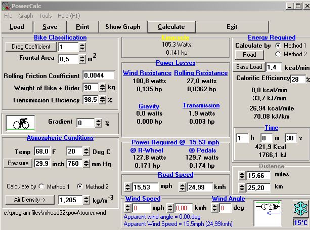

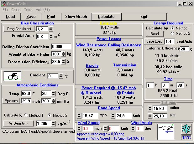

perciò considera 168W per viaggiare a 18km/h di media
io mi riferisco (sempre) a questo calcolatore che per una bici tourer da 15 chili indica un assorbimento (istantaneo e non medio) di 130W in piano e di 190W con una pendenza dell'appena 1% per viaggiare a 25km/h (istantanei e non medi)
Le strade non sono mai del tutto pianeggianti e ci sono buche e ripartenze perciò il consumo reale si attesta, a mio parere, circa a metà fra i due valori e la media scende a circa 22km/h
Io considero un assorbimento di energia muscolare di 160W che cresce leggermente col peso di una bipa
qui 0% di pendenza
90,94 KB
qui 1% di pendenza
92,97 KB

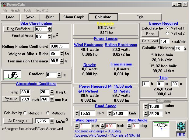

(con una bici da corsa si calcola una richiesta energetica di 70W in piano a 25km/h che diventano però immediatamente quasi 130 con l'1%)
92,28 KB
92,2 KB

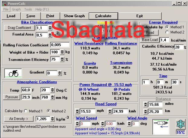

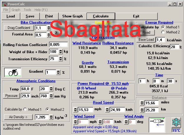

per una Bipa che ha ruote più cicciotte, peso maggiore e una posizione in sella più "rilassata" di una bici muscolare sportivetta,
calcolo 220W medi per viaggiare il più possibile a 25km/h
130,11 KB
128,07 KB
------- edit : i grafici sono errati, vedi in seguito per quelli corretti --------

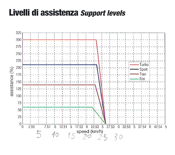

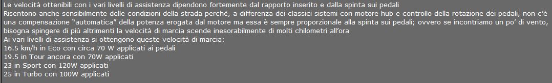

Sulla Sinus motorizzata Bosch prima serie ho ottenuto questi risultati
Il coefficiente di assistenza dichiarato dalla Bosch non è costante per qualsiasi velocità, ma tende a calare dopo i 22km/h (così ho visto sui grafici del Costruttore) e non sappiamo come lo calcolino (se come potenza assorbita o potenza all'asse dei pedali; sicuramente non come potenza alla ruota perchè dipende dalla trasmissione di cui la centralina non sa nulla)
Per avere i 220W sulla ruota che mi servono, mettendoci 100W muscolari, per viaggiare a 25km/h devo "succhiare" dalla batteria 150W per via del rendimento elettrico del motore e della centralina
Aggiungendo il rendimento della trasmissione e degli ingranaggi interni al motore si sale ancora (nelle mie prove una altro 15%)
Considerando tutte queste cose arriviamo ad un valore di assistenza teorico del 170% (inteso come potenza richiesta alla batteria) che probabilmente corrisponde al 250% massimo della Sinus(a circa 22km/h) meno la diminuzione dai 22km/h ai 25 della prova
Avendo a disposizione un valore di assistenza del 300% sicuramente le cose cambiano ma bisogna vedere se la velocità a cui inizia la diminuzione di assistenza è la medesima (ovvero quant'è realmente a 25km/h)

Per quanto riguarda l'assorbimento della trasmissione hai perfettamente ragione e chiedo perdono per il refuso: ho sbagliato a mettere le tabelle (che sono relative alla mia più vecchia Frisbee e, nel 35% c'era dentro il rendimento elettrico)
Cancello le tabelle errate; quelle giuste, per una bipa a 25km/h in piano e con l'1% di salita, sono queste
93,48 KB
93,31 KB
Se le tabelle erano sbagliate, rimane però confermata la richiesta di energia di 220W per una bipa su percorso reale (media fra 184 e 252 W)
Proprio per la similitudine dei risultati finali ho fatto questo sbaglio
Per inciso, le tabelle sono relative alla Frisbee Atlas e ho verificato i parametri aerodinamici su discese note (il calcolatore che genera le tabelle consente di calcolare tali parametri in base alla velocità massima raggiunta in discesa)

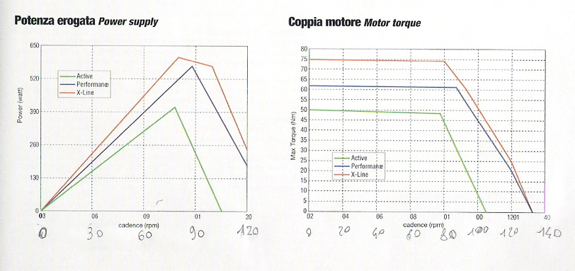

La cadenza massima, cioè quella a cui arriva il motore quando va a vuoto - che appunto è la stessa condizione di un hub a ruota sollevata - è dichiarata di 105 per l'Active e oltre 130 per Performance e Performance CX
119,03 KB

Beh io mi riferisco sempre a prove su strada e non a considerazioni teoriche perciò mi riferisco ad un certo modello in commercio e non a un possibile sistema ideale
Comunque sulla Sinus col Bosch Classic ho misurato che con 70W in turbo si viaggia a 20-21Km/h
Probabilmente con il Performance CX e assistenza al 300% si può farlo con una cinquantina di watt che corrisponde a far girare i pedali solo col peso della gamba; lo stesso fa un hub con il sensore di rotazione (e se vogliamo esagerare, con questo basta far girare a vuoto e lentamente i pedali)
Ma se trovo una piccola pendenza con l'hub continuo ad appoggiare la gamba al pedale, con il torsimetro devo aumentare la spinta
Vogliamo dire che a bassa velocità lo sforzo è equivalente? ci sto
((( però devi ammettere che comprare una bipa col Bosch Performance e vedersi sorpassare da una signora cicciottella e con le borse della spesa appese al manubrio che sfreccia con una cinesona da supermercato a 27km/h ... è frustrante )))
