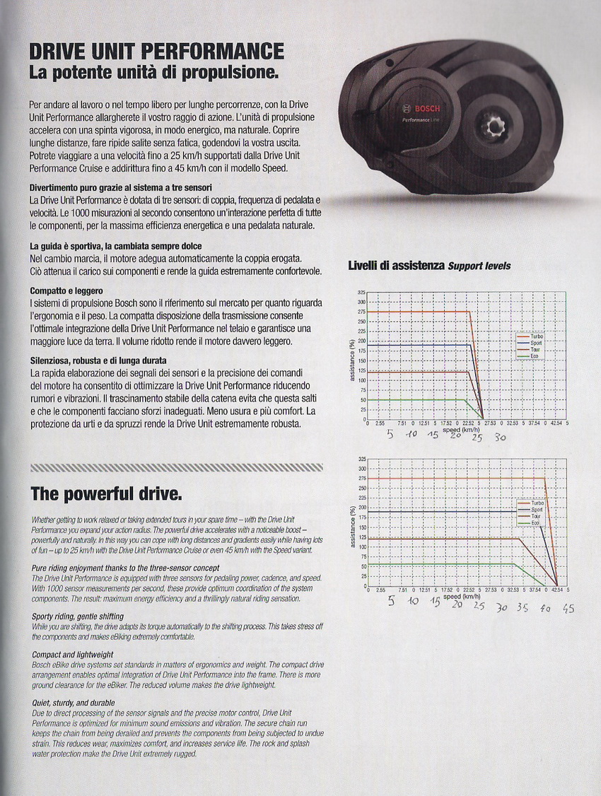

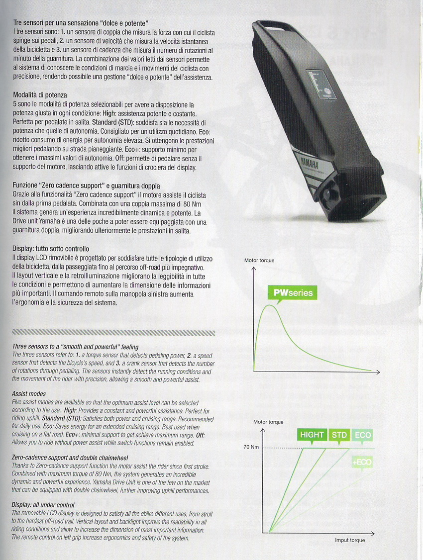

Allo stand Atala della Fiera Cosmobike mi è stato dato il catalogo della produzione ATALA WHISTLE CARRARO 2016
L'Atala ha a catalogo motorizzazioni centrali Bosch, Yamaha, Shimano e a mozzo (di cui non dichiara la marca)

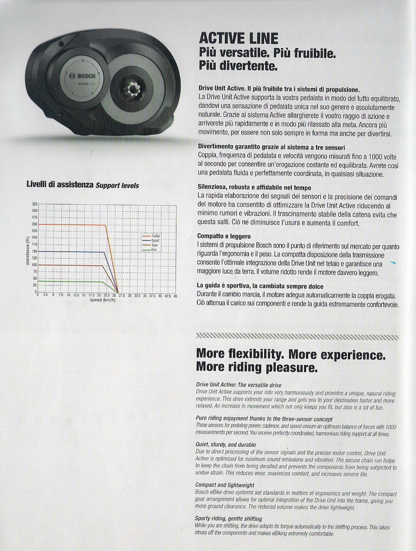

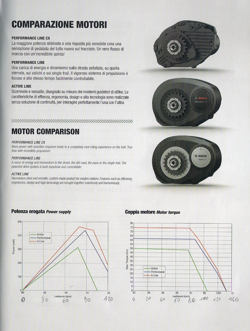

Nel catalogo, come spesso fà, spiega bene le differenze fra i vari sistemi e pubblica degli interessanti grafici sulla gestione dell'assistenza soprattutto dei motori Bosch
Mi sono fatto autorizzare a pubblicare queste interessanti pagine
(c'è un refuso tipografico -di cui in ditta sono già a conoscenza- nella scala di alcuni grafici che ho provveduto a riscrivere a matita per renderli più comprensibili)

peccato che Yamaha sia più parca di Bosch a fornire grafici, quelli Bosch ti danno veramente un quaadro preciso... sperando che non siano taroccati stile VW...
l'unico dato che fornisce Yamaha è la coppia massima, 80NM contro i 75 del Bosch performance line CX e i 50 degli active line.

Inserito il - 28/09/2015 : 22:54:19  Mostra Profilo Invia a pixbuster un Messaggio Privato  Rispondi Quotando
A me viene però un dubbio:
i 41Nm del Pana dove sono misurati? sull'asse del pignoncino? perchè in questo caso, facendo girare un pignone con pochi denti, il "tiro" sulla catena (che è quello che ci interessa) è molto maggiore di quello che genera la corona dei Bosch (che ha un diametro assai maggiore)
E per i Bosch con la "coroncina", dove viene misurata la coppia? Anche in questo caso una corona da 20 denti "tira" il doppio di una da 42

Il valore dei Nm non ha senso compiuto se non è legato ai rpm: nel "vecchio" Panasonic bisognava considerare che il pignoncino in uscita dal motore girava 4,5 volte più veloce dei pedali per cui ad es. 19Nm diventavano 76 a livello dei pedali.
Voglio dire che se ho un valore di coppia massima di 100 ma gli rpm a cui vengono espressi sono indeterminati o, peggio, irrealistici è un dato perfettamente inutile
L'unico grafico che può dare un'idea del rapporto Nm/rpm è quello del Bosch, da cui si evince il taglio abbastanza netto di coppia oltre gli 80rpm (lo deduco dalle notazioni a matita di Pix) tranne il performance che arriva quasi a 90rpm.
