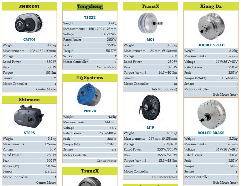

Queste sono le caratteristiche del TSDZ2
112,24 KB
tre etti meno del BBS01 a 250W. E trenta Nm meno di coppia. Scaffale...
