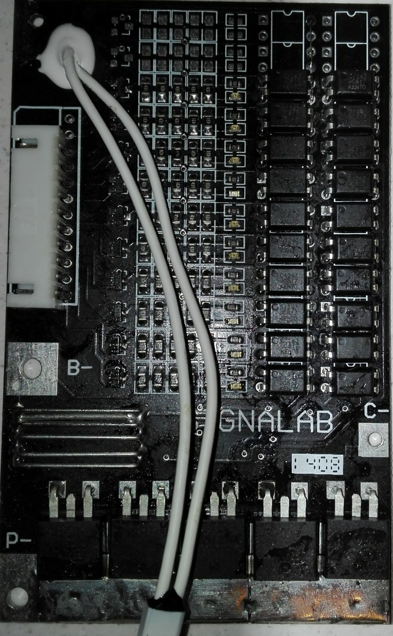

FabioR6
3375 Messaggi
Inserito il - 12/11/2015 : 00:05:06  Mostra Profilo Invia a FabioR6 un Messaggio Privato  Rispondi Quotando
finalmente sono arrivati i signalab. Sembra che abbiano i led.
Vedremo.

ricky66
96 Messaggi
Inserito il - 12/11/2015 : 09:31:27  Mostra Profilo Invia a ricky66 un Messaggio Privato  Rispondi Quotando
domandina da neofita: a cosa servono i led sul BMS?
Modificato da - ricky66 in data 12/11/2015 09:32:20
FabioR6
3375 Messaggi
Inserito il - 12/11/2015 : 10:50:12  Mostra Profilo Invia a FabioR6 un Messaggio Privato  Rispondi Quotando
servono a vedere quando le celle sono bilanciate.
e se tutto funziona bene è una gran bella cosa perché non serve nessuno strumento per misurare la batteria .
quindi quando si sono accesi tutti i LED la batteria è perfettamente bilanciata in caso che un elemento non e ben bilanciato il led non si accende quindi si sa qual è l'elemento difettoso ed è una gran bella cosa se a ogni ricarica lo puoi verificare solo a vista.

Apro e per scrupolo verifico le tensioni: 4V/cella! ...no seriamente 4V cella! Ma la batteria doveva essere perfettamente carica.
Taglio la termorestringente, il maledetto BMS è caldo...tutte le celle sono in bleeding!
IL BMS NON FUNZIONA COME DOVREBBE ed a pensarci bene non potrebbe nemmeno essere nemmeno un BMS da LiFe perchè una volta raggiunti i 3.8V elemento si sarebbe dovuta inibire la ricarica.
Preoccupato e già con le biglie in giostra tiro fuori gli altri 2 BMS nuovi, li libero della termo, svito la pacca metallica per raggiungere lo stadio di bilanciamento e li testo con il pacco.
Risultato: solo uno su tre BMS pare conforme e funzionante.
Dico PARE per il semplice motivo che non va in bleeding a 4V...
Bisognerà vedere se funziona il bilanciatore quando dovrebbe...
Ho scritto una mail di fuoco ad elifebike.
Vediamo cosa mi rispondono.

Ciao, l'accensione dei led in quel BMS Signalab indica se quel canale sta bilanciando o no, ed è chiaro a tutti. Ho notato che è molto sensibile al caricabatterie che se ha una taratura (fine carica) perfetta a 4,2V ad elemento non arriva a fare accendere stabilmente i led i quali danno brevissimi lampetti in maniera sequenziale (si rincorrono tipo lucine di Natale). Quindi se devreste vedere quanto descritto non preoccupatevi è normale. Se regolate in carichino a qualche decimo di Volt in più si accenderanno stabili, ma è solo un effetto visivo, le celle vengono bilanciate perfettamente anche al lampeggio. Inoltre il bilanciamento prosegue anche a carica finita e carichino disconnesso.

@Rio9210: Daniele ha acquistato i BMS per LiIon, infatti parla di caricare a 4,20V, mentre probabilmente la taratura è stata effettuata dalla casa per le LiFePO4 (3,65V), quindi non sono compatibili!!!
Inserito il - 13/11/2015 : 08:55:20  Mostra Profilo  Visita l'Homepage di Daniele Consolini Invia a Daniele Consolini un Messaggio Privato  Rispondi Quotando
La batteria era una 10S di celle panasonic ncr18650pf, quindi 4.2V elemento.
Il bms è composto da 2 schede sovrapposte, quella con i mosfet contiene LVC, HVC, sezione di potenza e protezione da corti.
Quella saldata superiormente è quella di bilanciamento.
Hanno sakldato la scheda di bilanciamento da LiFe sulla basetta del LiMn. Il risultato è quello sopra descritto.
Non ho più contattato elifebike, acquisterò da diverso fornitore visto che ho un ordine da fare. Non che quest'altro fornitore sia più affidabile, ma non ho voglia di perdere tempo a litigare con un cinese.

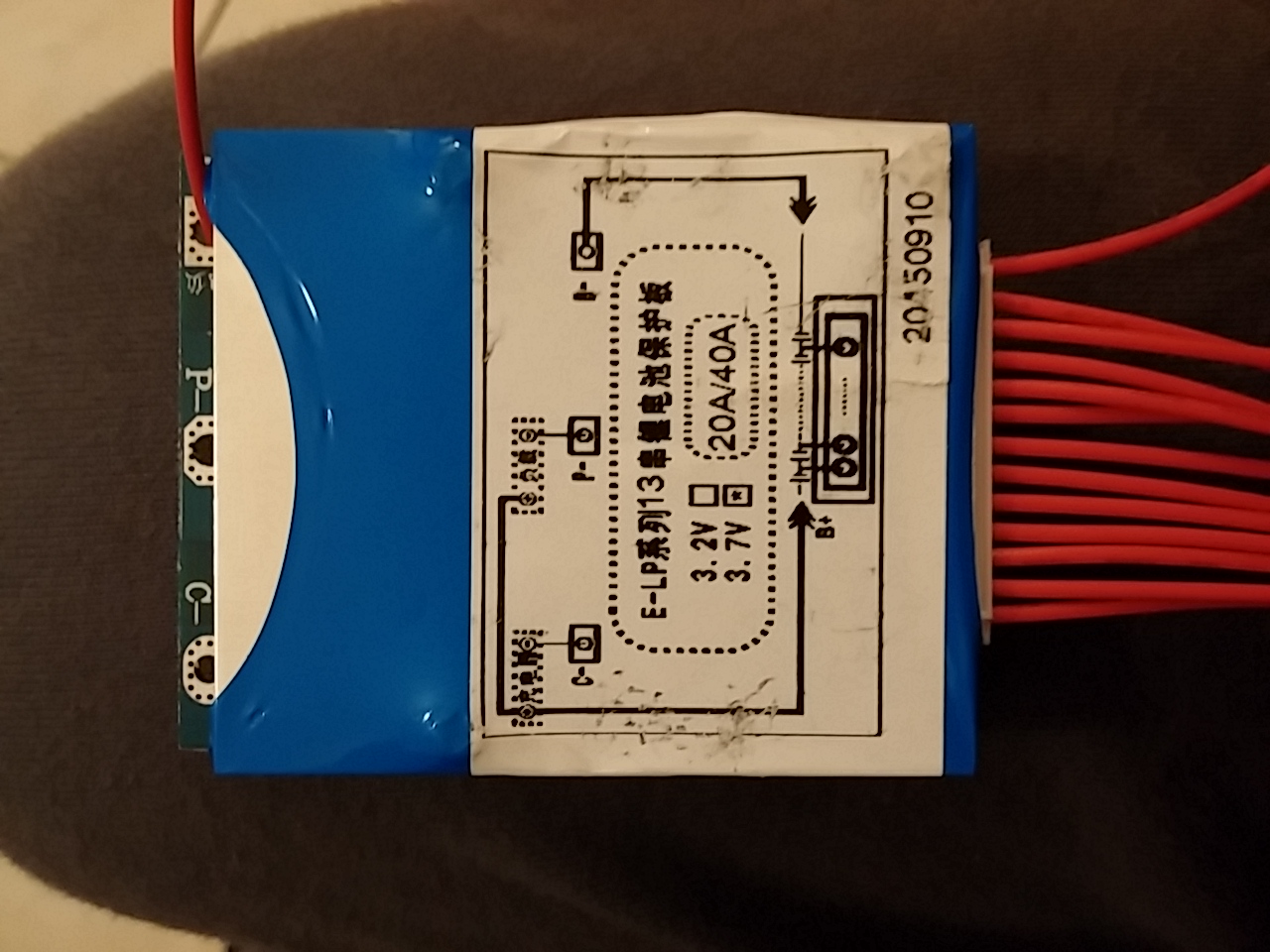

buona sera a tutti potete per favore postare qualche foto fel bms di elifebike di come e dove si saldano i fili?vi invio una foto del mio bms grazie

Inserito il - 12/04/2016 : 22:37:52  Mostra Profilo Invia a lelehd un Messaggio Privato  Rispondi Quotando
Eccoti servito...
http://www.jobike.it/forum/topic.asp?TOPIC_ID=23029&whichpage=5
