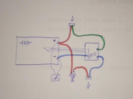

Ciao a tutti,
sto considerando l'ipotesi di costruirmi una batteria 10s 4p di samsung 26f per il mio 'progettino ebike' di cui all'altro thread.(volevo cambiare 'ebike' con 'bipa' ma credo che non si possa cambiare il titolo)
Mi sono letto un po' di roba, ma prima di combinare casini mi sa che c'è parecchio che devo chiarire, e avvalermi dei vostri preziosi commenti, critiche, consigli di utenti smaliziati. Se me li date
La batteria sarebbe per il bafang centrale legale, quindi 15 amper di picco. 2600mAh * 4 = 10,4Ah, suppongo che si intenda continui, e se la centralina chiede più corrente (col manettino) per brevi periodi non dovrebbero esserci problemi, giusto ?

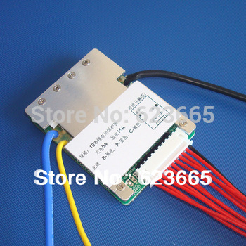

L'elettronica è più misteriosa per me! Ho capito che in carica si devono bilanciare i pacchetti, e per questo si usa o un caricatore/bilanciatore esterno, o nella maggior parte delle batterie c'è un BMS interno che fa da circuito di protezione e anche da bilanciatore. E quindi poi basterebbe un caricabatterie con tensione e corrente giusti perchè il tutto funzioni. Sbaglio ?
Quello che non mi è chiaro è se i valori di carica scarica, protezione ecc. sono in qualche misura arbitrari o bisogna cercare dati precisi delle celle che voglio usare.

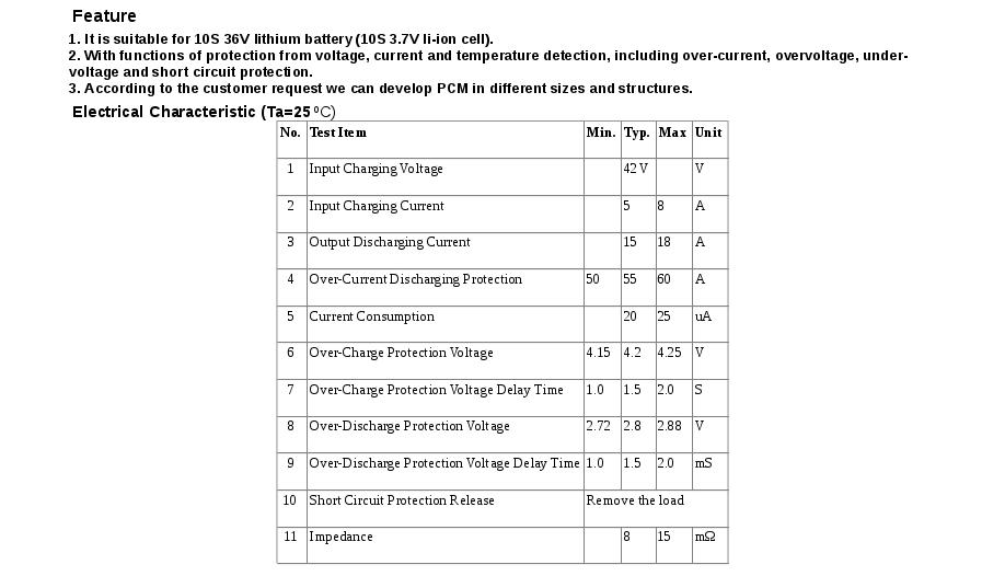

Questo per esempio :
65,4 KB
ha questi valori :
57,81 KB
Andrebbero bene ?

Un pacco di 4 paralleli di 26F ti può erogare in modo continuo 2,6*4 = 10,4 Ampere , e soppporta picchi di 20,8 Ampere.
Se la tua centralina lavora a 15 Ampere forse è meglio se aumenti la capacità del pacco batterie mettendo un 5° parallelo e portarla a 2,6 Ah*5=13Ah in modo da farlo lavorare più o meno a 1C (13Ampere) con picchi possibili di 26A.
Per quanto riguarda il BMS, ha varie funzioni tra cui bilanciare le celle in fase di caricae proteggere il pacco batteria da correnti in scarica troppo elevate per il tuo pacco batteria (compreso correnti di corto circuito accidentali).Quindi va scelto in funzione del pacco batterie che decidi di realizzare.
Nel tuo caso devi fare in modo che il BMS non faccia assolutamente passare più di 20,8Ampere (o 26 Ampere se fai una 5P). Quindi dovrai cercare un BMS che stacchi la continuità a 20 A (o 25A) proteggendo così la batteria (il parametro è Over-Currente Discharging Protection...o qualcosa di analogo).
Spero di averti confuso abbastanza...

A parte la tua dichiarazione di "poca conoscenza" dell'elettronica mi piacerebbe sapere come intendi collegare le celle tra loro, gli elementi al Litio non si possono saldare a stagno, occorre una puntatrice apposita che non fa scaldare i fondelli durante l'operazione di saldatura: Se così non fosse pensi che tutti gli utenti ricorrerebbero ai servigi di artigiani o altro??? Semplicemente costruirebbero le batterie in garage!!!
Quanto al BMS se il venditore dichiara che è per LiIon o LiPo va benissimo, l'unico dato da controllare è che la corrente che riesce a sopportare sia superiore a quella della centralina che intendi utilizzare, altrimenti va in blocco.
Naturalmente anche il caricatore NON potrà essere un semplice alimentatore con la giusta tensione di uscita, dovrà essere un caricatore per batterie al litio, la logica di ricarica di queste celle è diversa dalle altre chimiche...

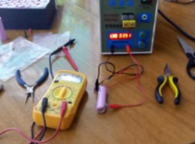

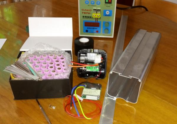

Inserito il - 03/07/2016 : 20:07:56  Mostra Profilo Invia a paperoga un Messaggio Privato  Rispondi Quotando
Dopo molto tempo in cui purtroppo non ho potuto occuparmi per niente della bici,rieccomi.
Non ho rinunciato a fare la batteria, e mi sono procurato un po di materiale:
40,75 KB
Le celle mi sono arrivate tutte cariche tra i 3.7 e 3.85v, tranne due che sono
3.62 e 3.65. Sono nei limiti ? Posso provare a caricarle con un caricatore da due LiIon per vedere come reagiscono?
Altrimenti devo prima incollare e puntare tutto e usare il BMS.
Rotolo
851 Messaggi
Inserito il - 03/07/2016 : 22:37:21  Mostra Profilo Invia a Rotolo un Messaggio Privato  Rispondi Quotando
Le celle quando te le mandano, devono essere in storage che rientra in un range di tensione tra 3,70 e 3,85V, le tue sono a 3,62/65 che non è una tensione critica per la cella.
Se vuoi stare tranquillo, prenditi un carica batt per modellismo, che abbia la funzione storage, e mettile una ad una in storage, in modo che al momento dell'assemblaggio ti troverai tutte le celle uguali, e il bms lavorerà molto meno per riequilibrarle.

Bravo ,non mollare !!prova a fare qualche test di saldatura ,imposta vari valori e prova e riprova .Ho la tua stessa puntatrice leggermente modificata e ho la corrente dall'officina a casa credo che poterebbe saltare il contatore per eccesso di assorbimento. Ma nulla di grave basta riarmare;non fare riscaldare troppo la puntatrice va in blocco e cerca di non usare il pedale vai solo di pressione manuale .
gianluigi08
1216 Messaggi
Inserito il - 04/07/2016 : 08:05:57  Mostra Profilo  Visita l'Homepage di gianluigi08 Invia a gianluigi08 un Messaggio Privato  Rispondi Quotando
Un altra cosa puoi caricare le celle con la puntatrice ,imposta i valori sulle due manopole in basso a destra carica tutte le celle alla stessa tensione prima di assemblare la batteria .
Inserito il - 04/07/2016 : 10:17:36  Mostra Profilo  Visita l'Homepage di blindo7 Invia a blindo7 un Messaggio Privato  Rispondi Quotando
ciao se possibile scarta quelle che sono con tensione diversa,
basta una cella farlocca per compromettere un pacco,
è strana tutta questa differenza di tensione generalmente sono identiche al centesimo di volt

Inserito il - 31/07/2016 : 15:17:22  Mostra Profilo Invia a paperoga un Messaggio Privato  Rispondi Quotando
Ciao, ho caricato le celle sospette 'farlocche' a 3.80 con la puntatrice. Ora vediamo come si comportano ma devo dire che erano gia andate giù da 3.65 a 3.61.
Forse il caldo ? Sono fuori dal frigo da un bel pò. Ragionevolmente in quanto tempo si dovrebbe vedere un calo per considerarle da cassare ?
20,02 KB
Comunque ho notato che l'indicazione di carica sulla puntatrice/caricabatt non è attendibile. Se considero attendibile quella del tester, cioè fino a prova contraria.
FabioR6
3375 Messaggi
Inserito il - 31/07/2016 : 16:27:45  Mostra Profilo Invia a FabioR6 un Messaggio Privato  Rispondi Quotando
Scusa un attimo, ma le celle non erano tutte alla stessa tensione appena arrivate ?
Dove le avresti prese?
Sinceramente dove le prendo io sono precise spaccate tutte quante quindi dopo averle misurate, solamente per scrupolo, le assemblo senza pensieri.
non ho mai avuto problemi.
Io diffiderei della precisione del caricatore della saldatrice.

romariu
510 Messaggi
Inserito il - 31/07/2016 : 17:47:46  Mostra Profilo Invia a romariu un Messaggio Privato  Rispondi Quotando
20,02 KB
Se non fai la fase di ricarica a tensione costante
è normale che la tensione cali dopo che la stacchi dal caricabatteria.
Non sò come funzioni il charger in questione.... Ma se usi un caricatore per cella singola da 4,2V e stacchi la batteria quando è a 3.8V la tensione calerà.
Per caricarla completamente a 3,8V devi usare un caricatore CC-CV impostato con corrente compatibile con le celle in uso, e tensione di 3,8V.
36551 Messaggi
Inserito il - 01/08/2016 : 11:34:38  Mostra Profilo Invia a Barba 49 un Messaggio Privato  Rispondi Quotando
Quoto Romariu, fai una carica completa e poi ricontrolla la tensione, che peraltro non deve scendere assolutamente nelle ore e nei giorni successivi, solo le LiFePO4 lo fanno.....

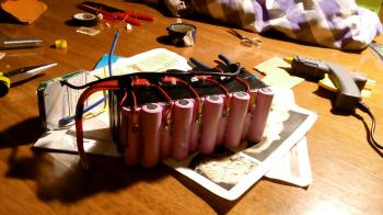

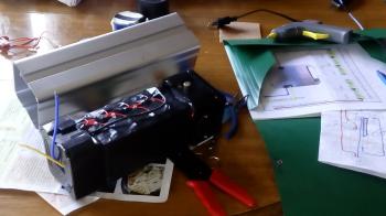

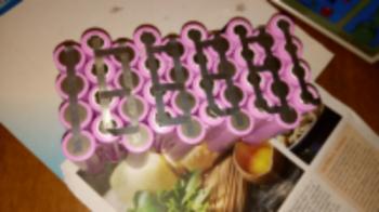

Inserito il - 01/11/2016 : 22:24:04  Mostra Profilo Invia a paperoga un Messaggio Privato  Rispondi Quotando
Non demordo, nonostante il poco tempo per dedicarmici, voglio finirla !
Ecco lo stato della creaturina :
17,65 KB
Per puntare non ci sono stati problemi, le striscie di nikel si staccano solo con la pinza, non è mai saltato il contatore
23,94 KB
18,23 KB
Il mio dubbio ora è dove posizionare il fusibile; questo è lo chema di collegamento del mio BMS :
12,25 KB
36551 Messaggi
Inserito il - 02/11/2016 : 10:12:16  Mostra Profilo Invia a Barba 49 un Messaggio Privato  Rispondi Quotando
I Fusibili sulle batterie di qualità di solito sono due, uno di potenza (in base alla centralina che impiegherai, 20-30A) posto in serie ad uno dei due cavi Rosso-Blu che escono dalla batteria e l'altro (che va in serie ad uno dei cavi previsti per la ricarica) da scegliere in base alla corrente che il tuo charger eroga, se è da 2A va bene un fusibile da 4-5A.
Ecco che nel tuo schema manca un fusibile da porre in serie al cavo Rosso o al cavo Verde dello schema, A MENO CHE il tuo caricatore non abbia già un fusibile sull'uscita DC, controlla e poi decidi.

Il BMS l'ho preso da questo venditore :
https://www.aliexpress.com/store/1379203?spm=2114.10010108.0.0.wJYo6U.
Ma se fossi in te aspetterei che abbia collaudato la batteria, per scaramanzia.
L'ho cablata con i due fusibili, grazie alle preziose dritte di Barba che fanno risparmiare un sacco di tempo.
Avevo già gli alloggiamenti, uno nel case della batteria (30A)e uno nel caricatore (4A).
Ora, visto che non ho la bici pronta, pensavo a qualcosa che assorba il giusto per scaricare e caricare la batteria
e controllare se va tutto bene prima di sigillarla.
