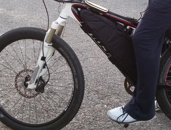

Cari smanettoni, stanco del case in tessuto che avevo pazientemente cucito attorno al mio pacco da 98 celle 25R, ho deciso di realizzarlo in vetroresina.
Ho iniziato a costruirmi il "calco" ricoprendo la batteria con della schiuma poliuretanica espansa e non appena sarà asciutta (stasera)inizierò a modellarla con la giusta forma.(Vi aggiorno con delle fotografie quanto prima).
Avete consigli su come lavorare al meglio la vetroresina? (L'ultima volta che l'ho usata avevo 15 anni e lavoravo in estate al cantiere nautico del mio paese e i ricordi, si sa, fanno brutti scherzi a volte...

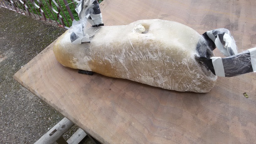

Io in verità ho proceduto col "metodo Tutankamon"
In pratica ho "sarcofagato" la batteria nella schiuma espansa che poi stasera modellerò a dovere dando la forma voluta.
A quel punto ricoprirò con vetroresina e poi vedrò come procedere per verniciare (a questa fase non ho ancora pensato a dire il vero).

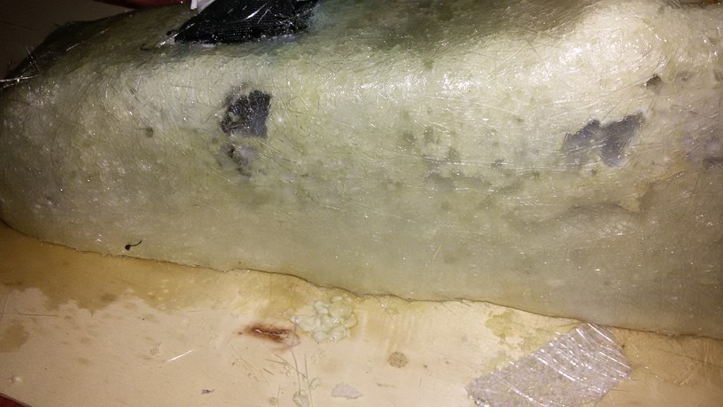

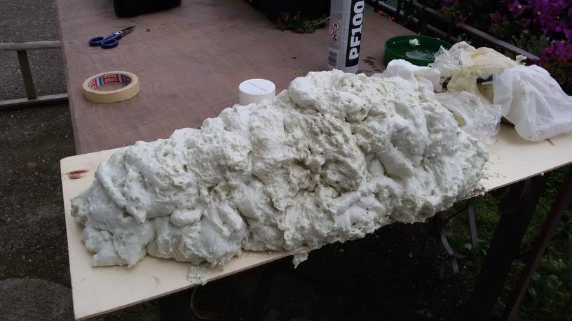

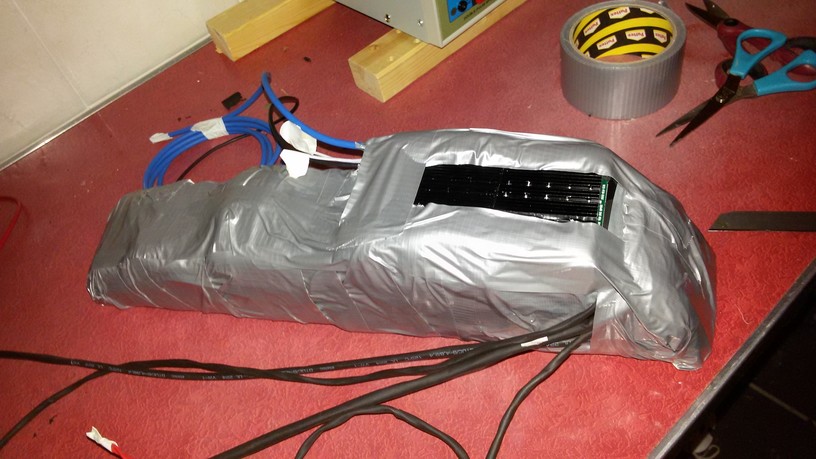

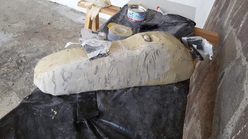

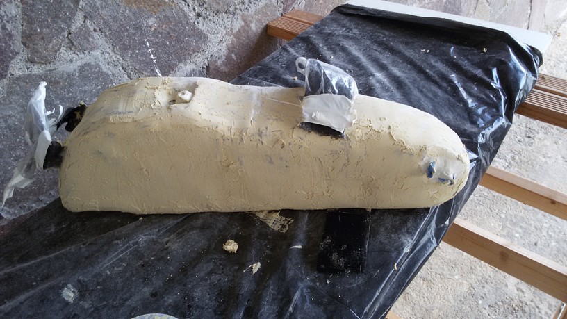

Qualche foto:

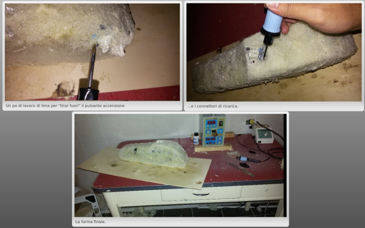

1) Batteria da ricoprire
116,94 KB
2) Questa la vecchia sistemazione in un case fatto in plastica e gommapiuma rivestito in tessuto impermeabile cucito con santa pazienza.
63,97 KB
3) E qui la prima fase dell'imbalsamazione
76,76 KB
sembra una torta alla panna

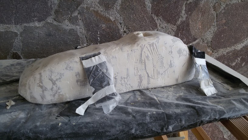

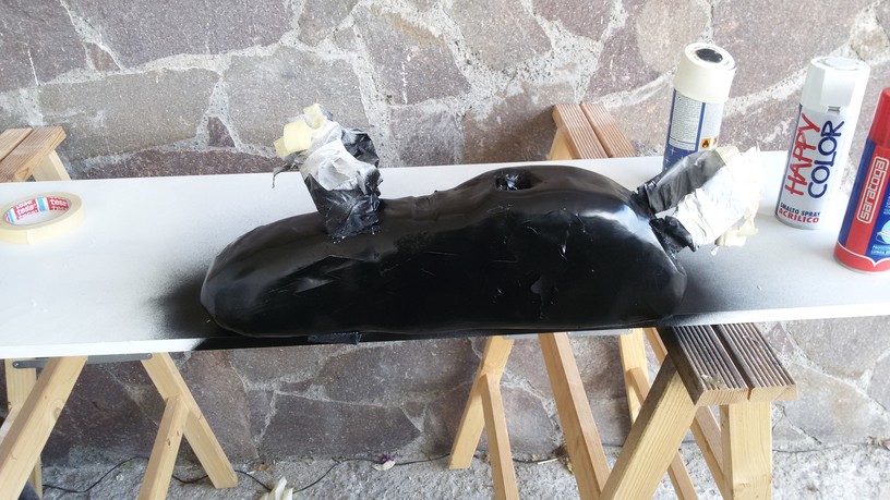

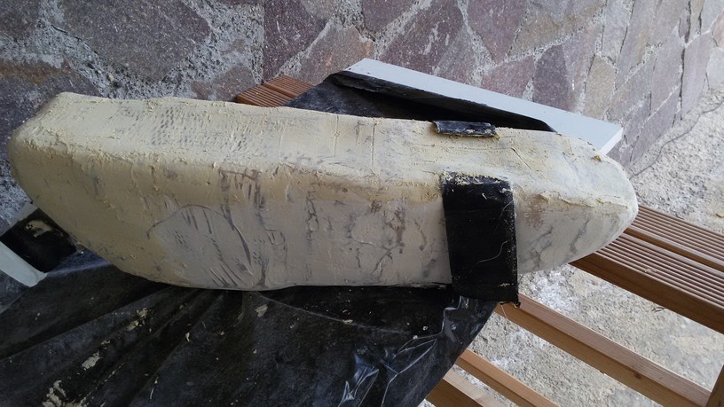

dal metodo "tutankamon" ti esce la parte finita sulla quale dovrai fare uno stampo ricoprire di gelcoat,distaccante e dallo stampo farti il box finito,spero di essermi spiegato .
in verità applicherò la vetroresina direttamente sulla parte finita a "sigillare" il sarcofago, quindi niente gelcoat, distaccante e stampo.
In effetti un pò laborioso lo è ma non avevo idea di come crearmi uno stampo che seguisse le forme della mia batteria senza introdurre spigoli vari...
Per il momento ho finito la modellazione del poliuretano e ho incollato sopra le fasce con velcro che serviranno per l'aggancio al triangolo.
Domani procedo di vetroresina
210,07 KB
96,6 KB
Modificato da - greenheaven in data 30/11/2015 22:43:33

Attenzione col catalizzatore...se troppo scalda e ti scioglie la schiuma!!

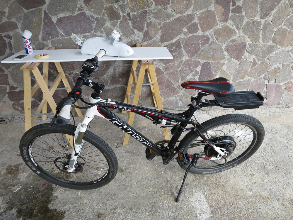

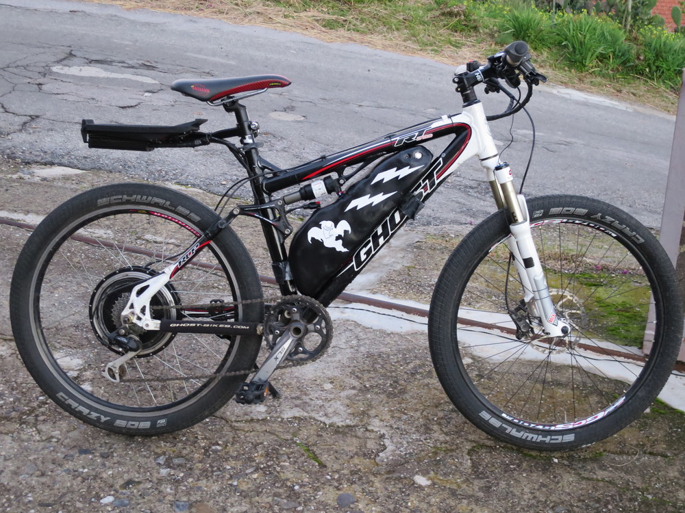

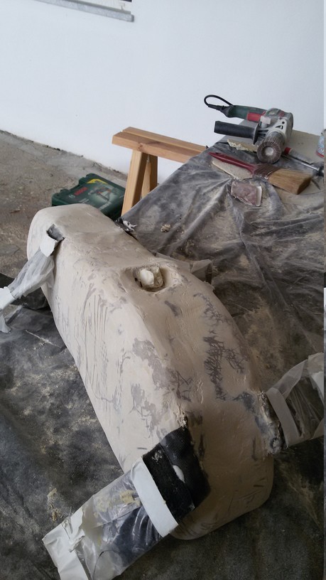

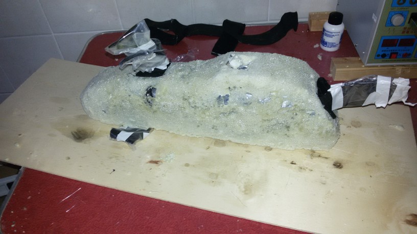

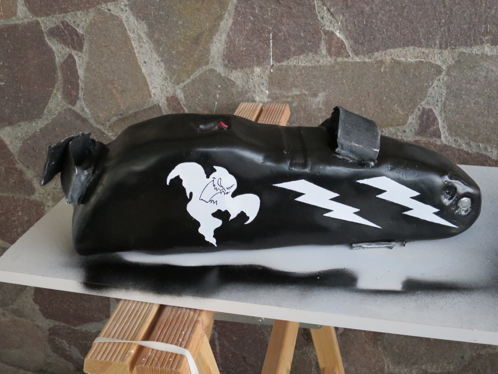

Con un po di vergogna (dopo aver visto i lavori di Stefanschen) a questo punto vi aggiorno sui progressi della stesura della vetroresina:
137,7 KB
106,46 KB
Mi sono procurato lo stucco, fine settimana spero di poter proseguire i lavori.

Inserito il - 11/12/2015 : 17:26:43  Mostra Profilo  Clicca per vedere l'indirizzo MSN di greenheaven Invia a greenheaven un Messaggio Privato  Rispondi Quotando
Aggiorno con qualche foto della prima mano di Stucco Poliestere (quello medio). Ho carteggiato a secco partendo da una grana grossolana 80 fino all'ultima passata fatta con la 240.
Certo che è un lavoraccio, polvere dappertutto...
Prima del carteggio:
141,78 KB
149,68 KB
147,62 KB
Questo dopo il carteggio:
137,96 KB
105,84 KB
Modificato da - greenheaven in data 11/12/2015 17:28:40
bija
852 Messaggi
Inserito il - 11/12/2015 : 17:31:39  Mostra Profilo Invia a bija un Messaggio Privato  Rispondi Quotando
greenheaven ha scritto:
Grazie, interessante link...
63,97 KB
...ma cosa aveva di così brutto il vecchio case??????

@bija: bhe a riguardarlo bene era tanto caruccio
greenheaven
611 Messaggi
Inserito il - 22/12/2015 : 17:28:38  Mostra Profilo  Clicca per vedere l'indirizzo MSN di greenheaven Invia a greenheaven un Messaggio Privato  Rispondi Quotando
Ecco le ultime fasi della lavorazione, per la cronaca:
1) Prima ho dato una mano di fondo bianco con vernice acrilica spray
333,52 KB
2) Quindi ho incollato dei disegni che ho stampato su carta trasparente (resteranno in negativo a lavoro finito) e ho dato due mani di vernice nera.
146,51 KB
3) Atto finale: rimozione degli adesivi e del nastro copri-connettori....
191,55 KB
4) e montaggio della batteria pronta a sfogare tutta la sua cattiveria!! .
308,4 KB
