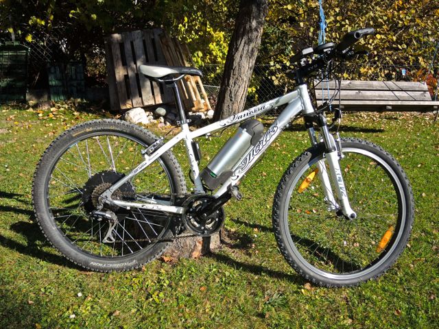

Esempio di installazione con Cycle Analyst e accelerattore attacato. Modello da 42V, velocitá GPS pedalando 45 km/h. Circa 1.400 Watt di potenza e 800 Watt di recupero
126,71 KB
