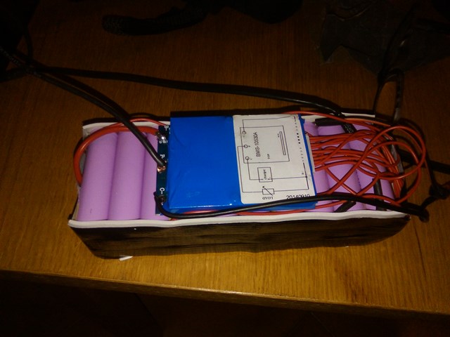

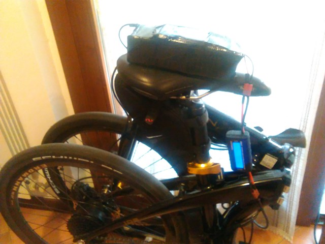

Inserito il - 15/01/2016 : 19:32:26  Mostra Profilo  Visita l'Homepage di blindo7 Invia a blindo7 un Messaggio Privato  Rispondi Quotando
Io sto usando delle Samsung 35E 3p10s sono 3C e lavorando a 2C scaldano,droppano,e si sbilanciando,mi va bene per dimensioni, peso,e perché non ci lavoro mai a 2C,droppano 4V ed ho calcolato che se spremute mi darebbero appena 5-6Ah su 10,5Ah nominali,2p è improponibile 3p sei a rischio se non controlli,come dice Barba 4p minimo sindacale,io ho sempre lavorato con batterie abbondanti cercando di farle lavorare a 1C,in questo modo rendono e durano,questa prova è per una fissa di peso e ingombro,volendo aggiungo 20 celle e cambia completamente la musica!
Inserito il - 15/01/2016 : 21:22:41  Mostra Profilo Invia a Steu851 un Messaggio Privato  Rispondi Quotando
Si ma appunto, bisogna contestualizzare, nel mio caso la 2P al massimo lavorerebbe ad 1,4C, la 3P con le Samsung ad 1,2C, praticamente come la 4P che mi ha fatto Fabio per la Specialized!
E le uniche salite che dovrà affrontare saranno la rampa del box ed un cavalcavia sulla tangenziale.
Inserito il - 18/01/2016 : 10:10:18  Mostra Profilo  Visita l'Homepage di blindo7 Invia a blindo7 un Messaggio Privato  Rispondi Quotando
Ciao Steu se hai una centralina con 10A di picco ti lavora a 1.4C però per me è meglio almeno 30 celle il pacchetto pesa 1.5Kg e rimane comunque piccolo
