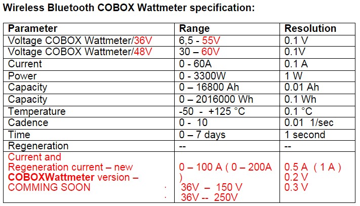

                       Ammetto, l'ho trovato tramite un altro forum, ma lo ritengo interessante e quindi lo posto qui.
  In pratica scatolino da mettere tra batteria e controller, si collega allo smartphone via bluetooth, dove gira un'app che fa visualizzare un cruscotto, memorizza la traccia del gps e scarica i dati acquisiti in formato compatibile Excel. Gestisce anche sensori temperatura e cadenza esterni. Se si aggiunge un costo ragionevole rimane solo un commento: lo voglio!
  http://www.cobox-ebikes.com/290/wireless-bluetooth-cobox-watt-meter-36v-48v.html

  59 euro più IVA più spedizione...Non proprio un costo ragionevole.Siamo sui 77 euro. E non e` una cosa che la installi, la accendi e parti. C`e` da smanettare. |

                       regge massimo 55v,praticamente se gli collegouna 14s li-ion si brucia!
  C`e` anche quello da 48V, allo stesso prezzo
