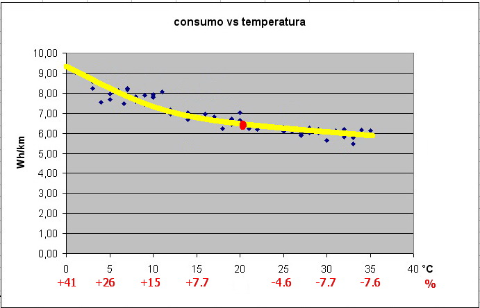

Nei miei test uso questa curva per correggere i valori di autonomia in funzione della temperatura ambiente
In rosso la percentuale di diminuzione dell'autonomia rispetto a quella a 20°C
53,27 KB
(è frutto di più di un anno di rilievi alle diverse temperature)

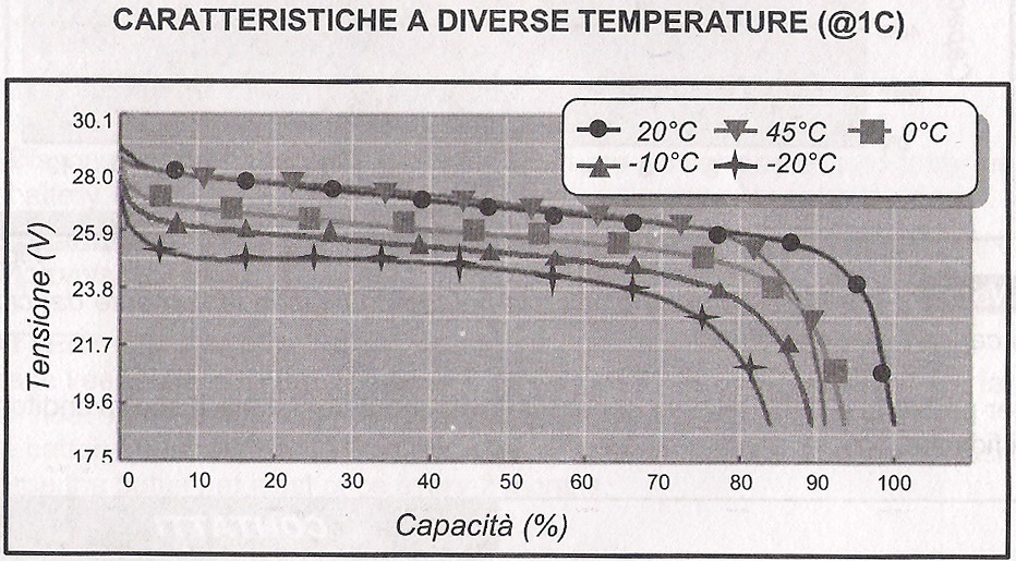

per quel che riguarda la diminuzione di capacità col freddo, riporto un grafico che c'è nelle istruzioni della Wayel ed è riferito ad una litio-ioni
227,13 KB
