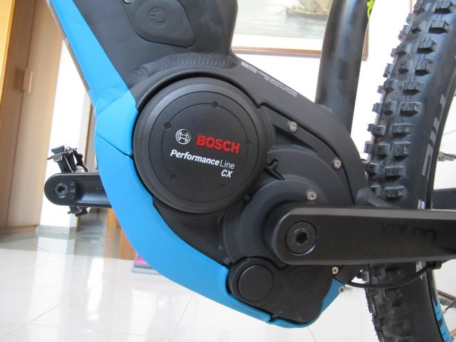

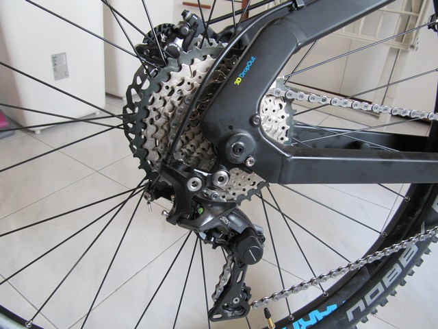

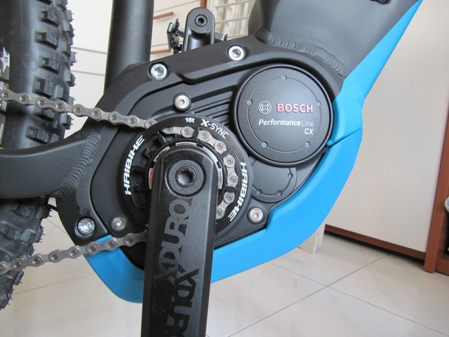

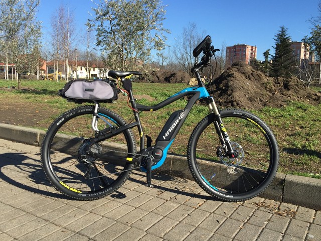

Passato il Natale e prima del mio compleanno, ecco arrivato "il" regalo !! La ebike è bellissima ed 'enorme'. Tg 50 e ruote da 29", la rendono imponente. La volevo così e dopo aver avuto le precedenti Tg 48, finalmente ora mi sembra di stare su una taglia corretta. Per la cronaca, sono alto mt 1.81 con apertura di braccia di mt 1.87 e peso kg 73.
Prime impressioni dopo qualche centinaio di km.: ( sempre in rapporto ai motori performance 2014 2015 precedentemente avuti )
- il motore spinge molto fin dalla selezione eco e si raggiungono i 27 km/h in un battibaleno.
- Con il cambio sul 13/15 sembra di avere una pedalata naturale
- Con il cambio su 11, sempre in eco, si spinge un po' ma si va come un treno
- La corona da 16 sembrerebbe quindi essere adeguata per le percorrenze in pianura o giù di lì. Nelle precedenti versioni avevo dovuto sostituire la 18 con una 15.

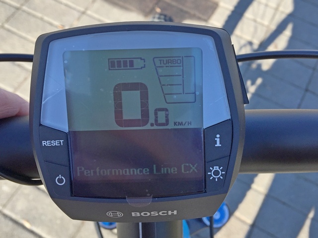

-Al variare della potenza richiesta, da eco a turbo, i km di percorrenza rimasti calano vistosamente dal display. A batteria carica segna rispettivamete 164 km e 50 km. Ho notato però che mentre si viaggia, i km più volte hanno avuto un 'aggiornamento' in meglio, e la distanza percorribile è a volte aumentata.
-Il tasto walk invece è rimasto pessimo come sempre sia come aiuto che come scomodità di utilizzo. Ho inviato una mail (contact@bosch-ebike.it) per reclamo (si fa per dire) e mi hanno gentilmente risposto cosi:
Confermiamo che la velocitá massima di assistenza del pulsante “walk” é di 6 km/h per la Sua linea di motore, e che non é possibile aumentarla.
Il massimo dell’ assistenza –come da Lei riscontrato, si puó raggiungere con la corona piú piccola, e diminuisce con l’ aumentare della dentatura.
La funzione di assistenza “walk” é stata concepita come supporto in camminata (quando non si pedala), e come aiuto alla partenza.
C’è da dire comunque che il sistema di pedalata assistita BOSCH eBike si attiva con il movimento dei pedali, che vuol dire che nel momento nel quale Lei é seduto sulla bicicletta e attiva la funzione “walk”, al muovere (anche di poco) i pedali, l’ assistenza “walk” smette di funzionare.
La quantitá dell’assistenza dipende anche da altri fattori (come peso sulla bici, livelli di pendenza, rapporto usato).
Piaccia o no, la risposta è stata questa. mi metto il cuore in pace e...spingo.

Ultimissima cosa, la ebike 'nuda' pesa 20 kg scarsi, con portapacchi, sellino ammortizzato, borsa con catena e lucchetto e batteria, 25 kg ( solo la batteria kg 2.7 ) Ho finito
Grazie a tutti e un saluto

Guarda che i tedeschi (o gli taliani della Bosch) a riguardo del walk non ti hanno detto una fregnaccia!
La potenza del tastino viene ora (credo solo su CX) scrupolosamente dosato in base a peso, rapporto e qualche altra diavoleria.
Prova a dare peso alla bici e a tirare verso indietro!
(fa attenzione che i pedali non girino!)

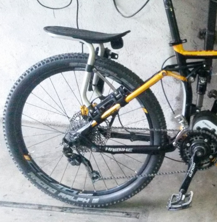

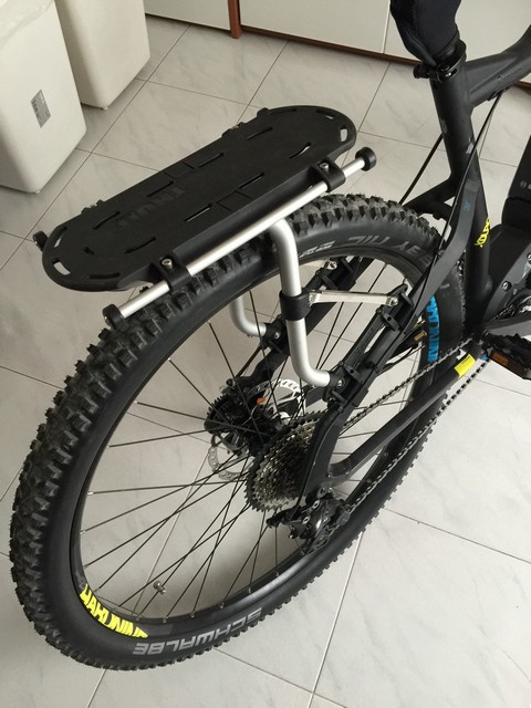

bello il portapacchi
ce l'ho anch'io l'ho comperato in rete con Bicifacile è della Thule ce ne sono di due tipi il mio e quello di Red007
Ho messo un catarifrangente laterale ed ora anche la luce posteriore alimentata con la batteria della bici.

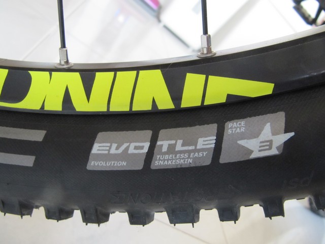

Effettivamente, sulla strada asfaltata, queste gomme tassellate ti fanno vibrare 'tutto' !!!
Ho saputo, interpellando Schwalbe, che è possibile sostituirle con delle 'tubless', che secondo loro, hanno anche una ottima resistenza alle forature.
Io per non sbagliare, ho sostituito la camera d'aria originaria con una ad alta resistenza ed autoriparante ( sarà vero? Sperem ) Sulle ebike precedenti li avevo sostituiti con quelli antiforatura proprio della Schwalbe e hanno sempre fatto il loro dovere. Chi ha voglia di raccontare i benefici di sostituire gli attuali con i tubless?

Con i tubless latticizzati ti scordi di doverle gonfiare.
Sono passato una volta su dei rovi ed ho controllato di non aver bucato: si vedeva il lattice fuoriuscire (un puntino) e si sono autoriparati.

Io ho latticizzato le stesse gomme e per ora (sgrat, sgrat) nessun problema.

@RED007, per uso su strada asfaltata, sui tuoi cerchi puoi montare gomme da 28". C'è un'ampia scelta nel catalogo Schwalbe. Per esempio le Big Apple. Per una ragione estetica consiglio gomme abbastanza larghe come quelle montate. Le gomme tipo Big Apple rispetto a quelle che hai sono molto più scorrevoli e, se usate alle pressioni inferiori, molto confortevoli. Per quanto riguarda le tubless, credo che richiedano un cerchio specifico. Bella bici ! complimenti
