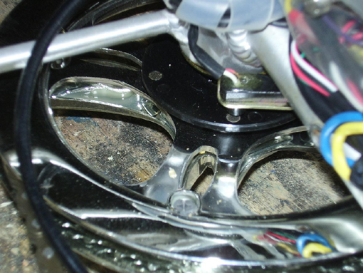

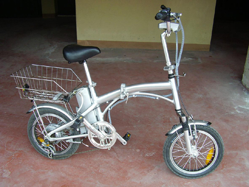

La bici è quella della foto allegata. Dal controllo che ho fatto questa mattina posso dire:
a- inserita l'alimentazione la bici parte, ruotando l'acceleratore, senza girare i pedali
b- sullo stesso ho; l'interuttore on.off,tre led per lo stato di carica della batteria
c- i fili di collegamento vanno direttamente alla centralina posta dietro la batteria
d- coassiale alla corona (?? è giusto?) dei pedali c'è un sistema a 5 magneti (tipo ciclocomputer) che, tramite i fili rosso/bianco(v. foto) vanno alla matassa dei fili e, quindi, alla centralina.

certo se ha i magneti, penso che sia solo disabilitato il PAS, forse è questione di un solo cavallotto o switch.
E' senz'altro meglio rivolgeri come ti è già stato suggerito da Elle a chi te la venduta, anche perchè facendo qualsiasi modifica poi perderesti la garanzia sul mezzo, visto che è nuova.

O.K. Elle. Forse ce la faccio. Ecco la foto dell'insieme e quella particolare dove si vedono i magneti ed i fili di contatto.
183,24 KB
187,04 KB
