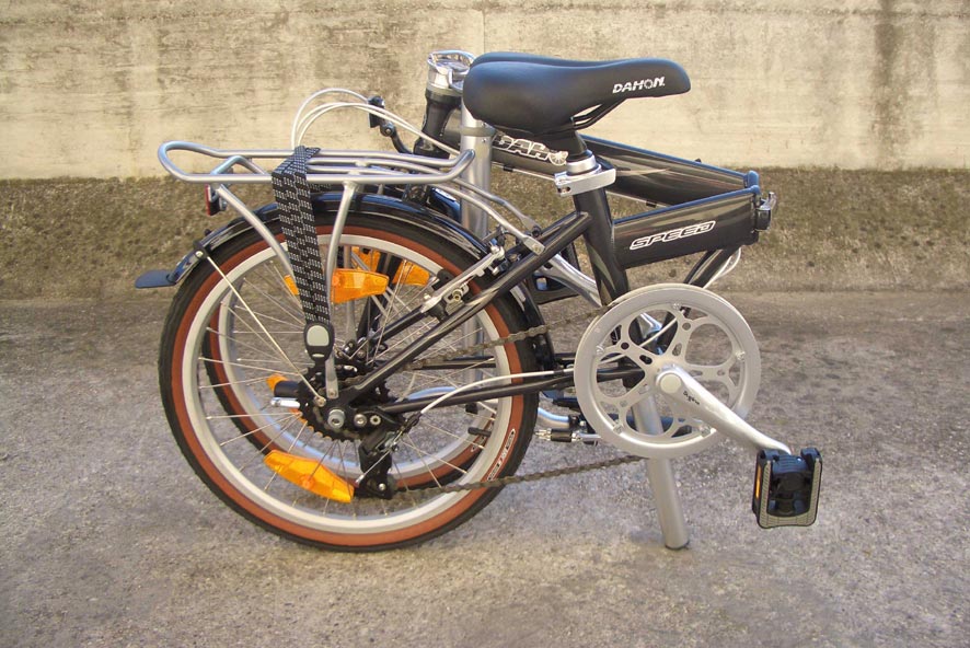

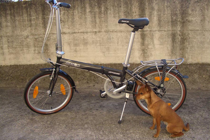

Se può essere utile, inserisco un paio di foto della mia Dahon:

speed d7... telaio in cromo-molibdeno vero? immagino che sullo sconnesso non sia male, ma hai mai sentito la necessità di montarci i big apple? e secondo te c'entrerebbero coi parafanghi?
te lo chiedo non per kobayashi, per il quale questa forse è un po' grande dal momento che ha indicato 65cm come massima ripiegata, ma per desafinado
Quando l'ho comprata c'era un modello simile (aveva una pompa infilata sul tubo della sella ed estraibile dal fondo) e montava gli Schwalbe. C'è ancora in negozio. Ora vado a fare un salto.

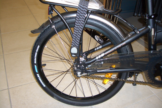

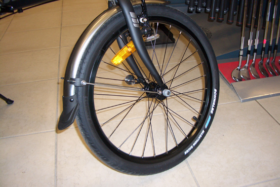

Comunque eccola qui sotto, monta gli Schwalbe Maraton Racer:
164,46 KB
139,05 KB
155,32 KB
Con cambio Shimano interno a 3 rapporti. Freno posteriore a contropedale. Costa 389,00 euro.
Può essere ordinata anche per posta da Papin Sport di San Candido (si risparmia ancora qualcosa): www.papinsport.com
Il negozio ha solo questo modello. Non so se la casa madre di San Candido abbia quelli da te indicati.

grazie comunque tino
una speed d3... i marathon però non sono cicciotti come i big apple...
immagino che questi ultimi richiederebbero il sacrificio dei parafanghi, com'è appunto sulla p8...
ma tu con la tua non ne hai mai avvertito l'esigenza a quanto capisco

La mia monta pneumatici KENDA da 20.
L'ho usata poco per dare un giudizio preciso.

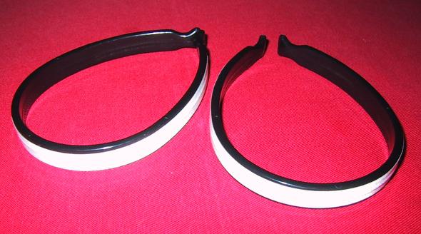

per i pantaloni, ho acquistato alla Decatlon dei fermi in plastica neri con bordo riflettente fatti a forma di ferro di cavallo.
Sono molto funzionali e con i pantaloni non aderenti li uso sempre.

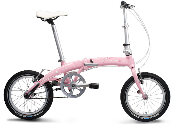

[...]ma se trovi una curve d3 a buon prezzo (le fine serie spesso lo sono... in inghilterra quelle rosa a fiorellini si vendono sottocosto... se sei un tipo mooooolto coraggioso )
Mi interessa molto. Dove le hai viste? Anche negozi online? Hai qualche link preciso?
Grazie.
gia.
EDIT: Credo che Elle parli dell'offerta qui http://www.chwhite.btinternet.co.uk/html/dahon_curve_d3.html
per questa fantastica bici:
Dahon Curved D3 pink:
73,33 KB
Si parla comunque di 250 sterline piu` spedizione, quindi un prezzo paragonabile a quello delle D3 non pink in offerta. Peccato. Speravo in mooolto meno.
Se avete altri link, ben vengano. Spero di non aver contribuito a inquinare il tread!

Scusate ma quella della foto del negozio sembra essere una dahon vitesse d3...non una speed.
Confermo. E' una vitesse.

beeelli quei fermi per i pantaloni...guarderò anch'io da decathlon...per ora proseguo con la mia versione low cost

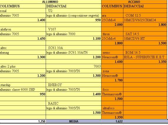

Inserito il - 09/02/2008 : 11:40:21  Mostra Profilo Invia a elle un Messaggio Privato
la questione della maggiore rigidità (e fragilità) dell'alluminio è molto discussa sui forum ciclistici "puri"
personalmente io continuo a preferire l'alluminio sulle elettriche perché mi sembrano sempre troppo pesanti, e tutto ciò che può alleggerire mi sembra prezioso - ma confesso di essere un fissato della leggerezza delle pedelec perché nel mio uso è molto importante
sulle pieghevoli forse la situazione è inversa: spesso l'alluminio, per via della maggiore sezione richiesta per assicurare solidità a queste bici delicate, non induce a risparmi di peso sostanziali e questi si riducono ancora con l'eventuale necessità di dispositivi di ammortizzazione... quindi per chi debba usare una pieghevole su terreni non lisci mi sembra nettamente preferibile l'acciaio (meglio di questo c'è il titanio... a peso d'oro )
poi certo tutto dipende da com'è la bici, come sempre un solo criterio non basta a definire un insieme

vero la questione del peso, pero' senza sconfinare nel titanio, e prima dell'avvento della fibra di carbonio e alluminio, le migliori bici erano costruite con l'acciao al cromomolibdeno come la mia BDC e non è che pesasse una tonnellata, anzi era di certo piu' leggera di una corrispondente acciao normale. per cui se adottasero questo materiale, ne verrebbe fuori una bici pieghevole coomunque robusta , piu' leggera e piu' confortevole nella percorrenza sullo sconnesso, mi sbaglio?
Inserito il - 09/02/2008 : 12:56:03  Mostra Profilo Invia a elle un Messaggio Privato
non sbagli affatto: il cromomolibdeno è appunto quello che usano per le dahon in acciaio tipo la speed... brompton non so che acciaio adoperi ma è comunque di una solidità leggendaria - l'integrazione opzionale di parti in titanio riduce il peso di meno di un chilo e aumenta il costo in modo impressionante... nelle elettriche alcune frisbee usano adesso questo acciaio speciale, che ne riduce il peso anche se non allo stesso punto di un telaio in alluminio se non sbaglio

Inserito il - 11/02/2008 : 18:31:07  Mostra Profilo Invia a job un Messaggio Privato
outside1 ha scritto:
Se si vuole migliorare il comfort in un telaio in alluminio l'unica alternativa è che sia dotata di forca ammortizzata, come ad esempio la mia MTB
è alluminio+forca amm. e il comfort è buono per andando in giro con le slike a 5atm
Quoto. Io preferirei il titanio ma sappiamo quanto costa, per una e-bike preferisco l'acciaio e spiego perchè:
Allego questa tabella con i telai delle 2 grandi case italiane Columbus e Dedacciai, come si puo' vedere il peso dei telai in alluminio è inferiore nell'ordine di 400 grammi. Teniamo presente che il telaio in una bici da corsa è circa 1/5 del peso totale, figuriamoci per una e-bike (mettici peso motore+batterie). Cosa sono 400g in più su 30?
Inoltre ricordiamoci che l'alluminio si "consuma", l'acciaio no. Ovvero ogni minimo carico l'alluminio anche se pochissimo si indebolisce un po' e le e-bike dovrebbero nascere per macinare migliaia di chilometri e non stare parcheggiate in cantina come molte mtb o bdc.
quoto la quota...
Job, come sempre sei quello che va al punto. 400 grammi! Se la mia T8 pesasse 400 grammi di più e avesse il confort sul pavé di un telaio in acciaio io sarei nettamente più felice, devo dire...
