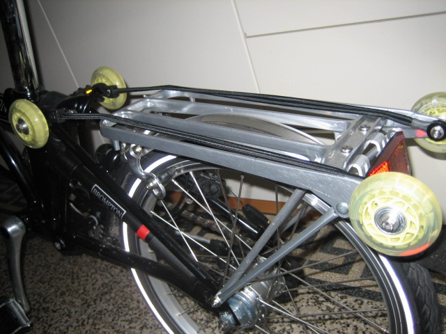

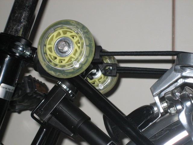

finalmente sono riuscito a fare la prima modifica, rotelle decathlon (otto rotelle 9 euro).
bisogna sostituire i perni che servono più lunghi [/imgIMG_1189.JPG[/imgIMG_1187 copia.JPG

bravo!
la stabilità da ripiegata? e la scorrevolezza in trascinamento?
non urti le rotelle col tallone quando pedali, vero?
poi dacci il riferimento esatto delle rotelle che hai comprato per piacere, può interessare altri

non ho ancora fatto una prova su trada, ma montandoci su e pedalando all'indietro da fermo le rotelle non danno nessun impedimento, a meno che non oriento la parte del tallone verso l'interno

stabilità e scorrevolezza ottime, ho provato a portare la bicicletta guidandola dal sellino o dal manubrio non piegato tipo valigia con rotelle ed è veramente comodo.

mmm... mi stai facendo venire voglia di metterne un paio sulla mia
non hai i riferimenti precisi di rotelle e perni per caso?
p.s. tirala dal manubrio, non dalla sella che può rovinarsi... poi lasci andare il manubrio e quello si piega da solo tra lo stupore degli astanti
