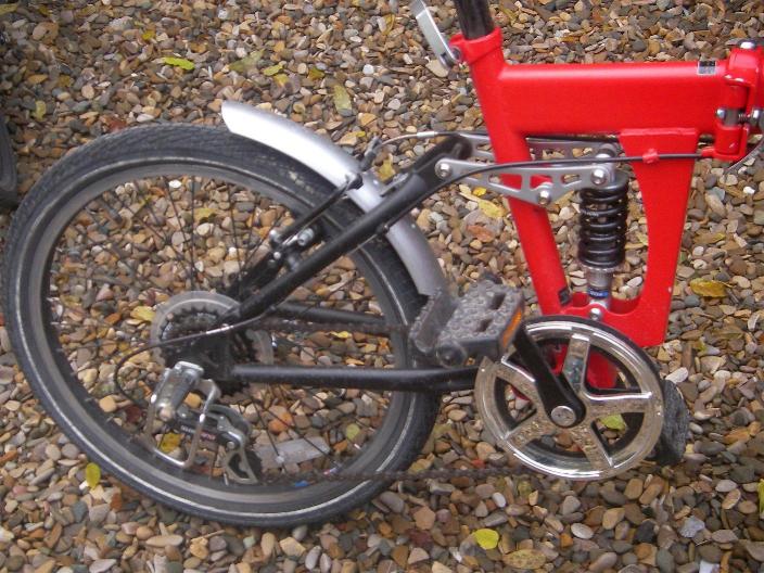

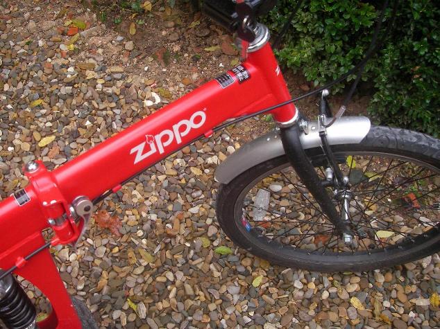

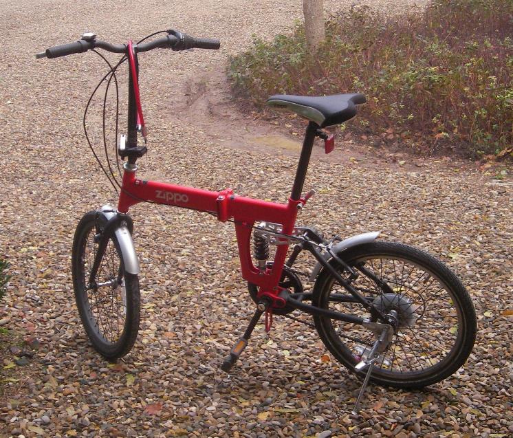

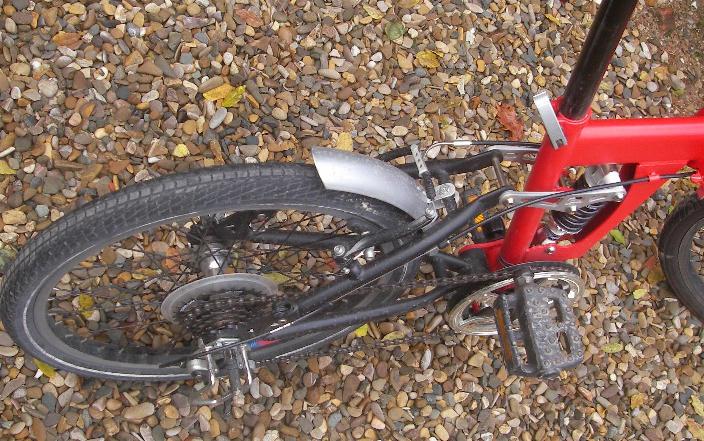

Ecco la seconda bici frutto del contrabbando di cui sopra!!!!
ancora non elettrificata ma molto più pieghevole della prima
154,92 KB
particolari della sofisticata sospensione posteriore...
100,05 KB
91,09 KB
particolare della forca anteriore drittissima e del logo "Zippo"
86,35 KB
Nel prossimo futuro vorrei elettrificare questa bici magari con un kit anteriore... son sicuro che sarete interessati all'operazione!

questa sembra fatta apposta per il kit bafang come quello di rodesimo, venduto da alien in inghilterra e da altri... la forcella quanto è larga all'asse?
Yakopo
974 Messaggi
Inserito il - 14/12/2008 : 19:14:27  Mostra Profilo Invia a Yakopo un Messaggio Privato
Salve Elle,
La forca misura all'asse 10 cm (forse 10,5)... ma è d'acciaio quindi non dovrebbe avere problemi ad essere allargata!
grazie per il consiglio; io per ora pensavo più ad un kit nine continent comprato tramite wheelkits... per motivi econimici e per evitare le lungaggini e i costi della dogana!!!
Ho già delle celle al litio che potrei usare per fare un'alimentazione 24, 36 o 48 Volts
Che vantaggi potrei avere usando un bafang in alternativa al Nine continets??
Grazie ancora e saluti!
Yakopo
pieghevole Giapponese da 20'
Inserito il - 14/12/2008 : 21:17:43  Mostra Profilo Invia a elle un Messaggio Privato
con 10cm e la forcella dritta vai bene con entrambi
vantaggi del bafang (geared) su una pieghevole: più leggero, anche con 24V (=batteria più leggera, in genere) in grado di affrontare salite discrete... ci sono però utenti molto soddisfatti del nine (gearless) su ruota da 20", quindi non è un errore, solo un po' più pesante appunto e un po' meno adatto a frequenti salite impegnative
