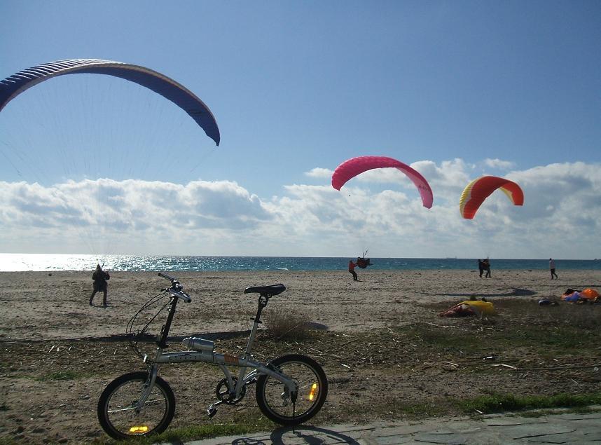

 Ecco la mia piccola"mostriciattola"pieghevole!
icnus
491 Messaggi
Inserito il - 23/02/2009 : 16:55:54  Mostra Profilo Invia a icnus un Messaggio Privato

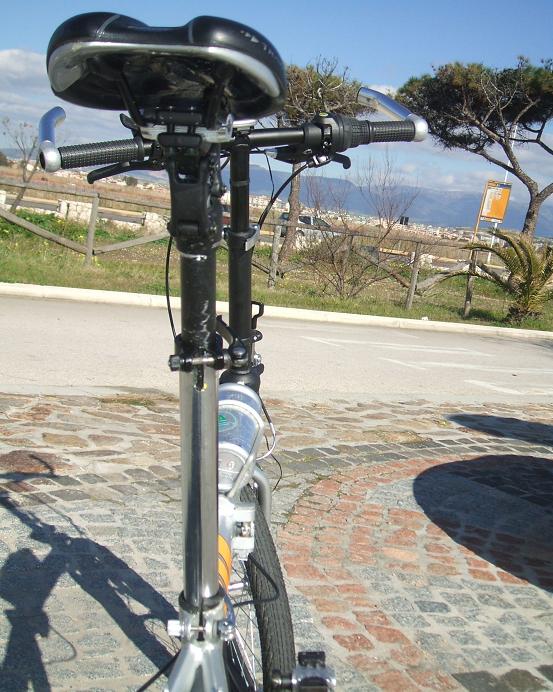

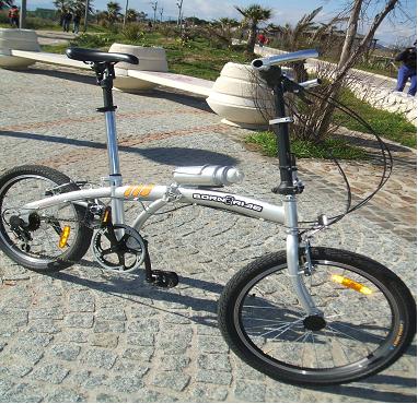

Dopo tanti indugi vi presento la mia piccola.
Che ne dite del mio allestimento?
96,94 KB

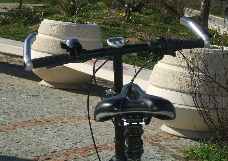

Manubrio con le barre per darle un aspetto più aggressivo e sella anti-prostata.
97,47 KB

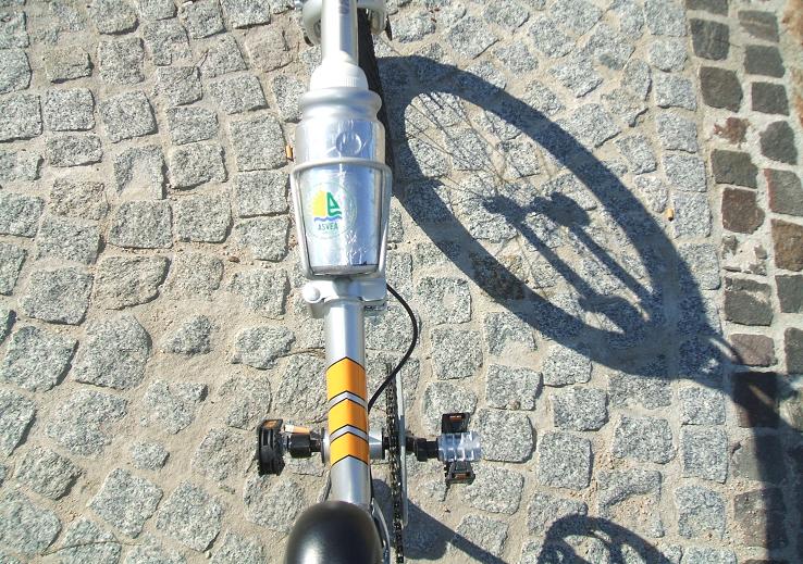

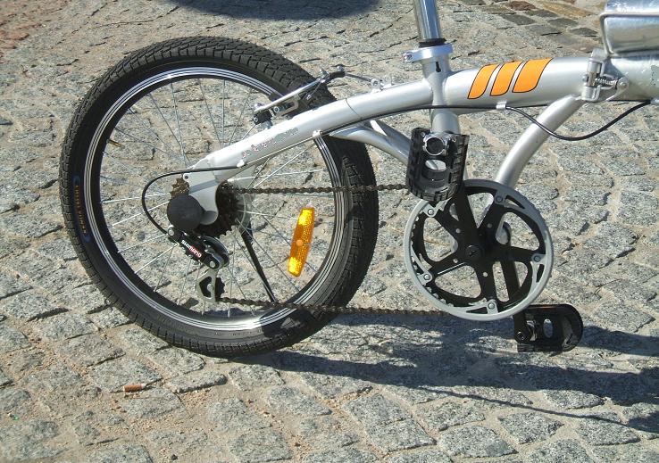

Pedali pieghevoli per facilitarne il trasporto.
116,84 KB

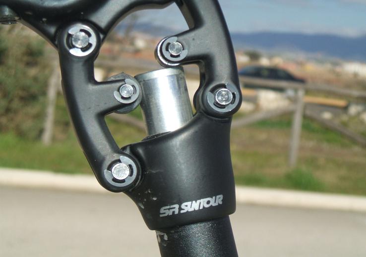

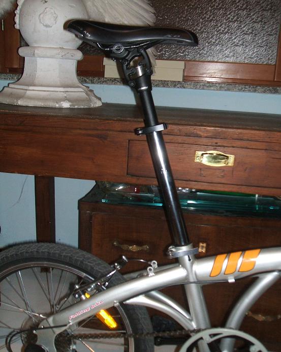

Sella con ammortizzazione a parallelogramma della Suntour.
50,78 KB

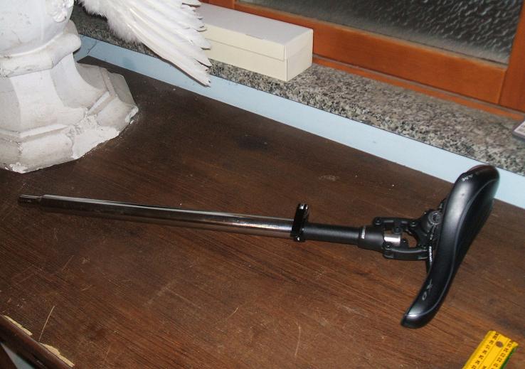

Cannotto telescopico sella made in icnus!!!!
97,18 KB
Gomme da 20"x2,25.
134,78 KB
Porta borraccia.
139,52 KB

galloz
220 Messaggi
Inserito il - 23/02/2009 : 17:35:48  Mostra Profilo Invia a galloz un Messaggio Privato
Bella la bici ma sono molto più interessato alla prima foto con i para.
Che spiaggia è?
Helkama E2800

icnus
491 Messaggi
Inserito il - 23/02/2009 : 17:40:20  Mostra Profilo Invia a icnus un Messaggio Privato
E' una spiaggia a sud della Sardegna.
Mi piacerebbe .......... per ora volo solo a pedali!

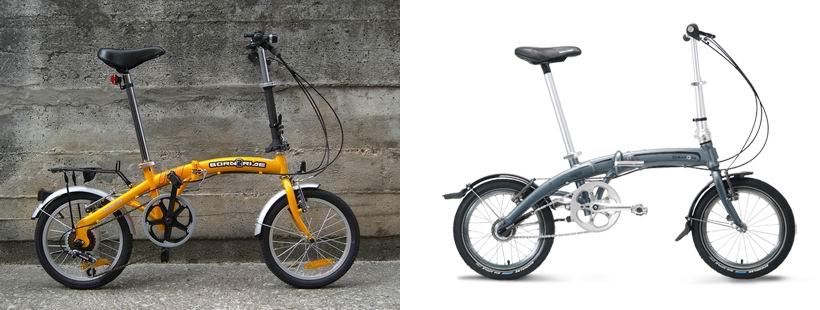

INDOVINA INDOVINELLO,CHE BICI E' QUESTA ?
Un aiutino?....forse nel forum ci sono altre tre o quattro persone che ne posseggono la versione originale.

Ho cannato l'angolazione e l'ho cancellato!!Pero'non ti da' fastidio magari quando freni o vai???? ICNUS in latino cosa vuol dire???l'ho cercato ma......................!!!!!!!!!!

Complimenti bel peperino. Mi tiro fuori dall'indovinello, troppo facile

Inserito il - 23/02/2009 : 23:13:33  Mostra Profilo Invia a jumper un Messaggio Privato
A me sembra la Born , sorella di quella di Pix, un clone dahon comunque

Inserito il - 23/02/2009 : 23:19:20  Mostra Profilo Invia a icnus un Messaggio Privato
Era facile.Bravo è proprio lei denudata.

Ciao Icnus. Anch'io posseggo la Born TR (nera) e l'ho un pò modificata (tolto i parafanghi, messo i Big Apple). Ho perso però la coppiglia che fissava il sistema di ripiegamento del manubrio. Il biciaio mi ha messo un altro sistema di fissaggio. Permane però sulla mia sempre un pò di gioco in avanti e indietro del manubrio, come l'avevo anche appena comperata. Sulla tua questo gioco è presente?
Quanto hai pagato la prolunga Suntour (senza la sella) e dove l'hai presa?

Allora una risposta per tutti......
Devo dire di trovarmi molto bene con le modofiche che ho apportato sia per le barre nel manubrio che danno maggiore stabilità nella guida e con la possibilità di cambiare posizione delle mani durante i lunghi percorsi,e poi sia con la Suntour che con le gomme da 20"x2,25 ho un sistema di ammortizzazione ottimo.Certo non è una Dahon in alluminio super accessoriata ,ma la volevo così.La base di una bici pieghevole da poter modificare secondo le mie esigenze e da usare per i miei viaggi.E fare questo mi diverte tantissimo.La bici è quello che è!!!! Con qualche vite allentata all'arrivo da risistemare,un bullone spanato,i freni da regolare.Pesa un pò!!!Ma comunque e sempre del buon robusto acciaio.Ma per 142 euro cosa volete comprare?Anche se in Germania le ho viste anche per molto meno, SIGH.Anche io ho avuto qualche problema con il manubrio che ho risolto stringendo bene il blocca sterzo e inserendo all'interno del cannotto uno spessore ricavato da un tubo di plastica per evitare l'eccessivo gioco .Per questo e meglio evitare di portare troppo in alto il manubrio.La suntour l'ho presa in una asta su ebay per 1 euro!!!!! Mi è costata di più la spedizione dalla Germania, 14 euro.Il venditore è questo mega-bikes-worldwide.

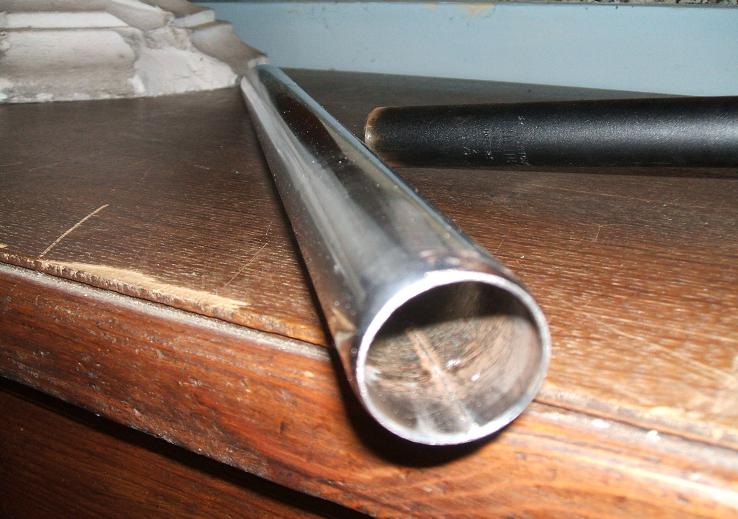

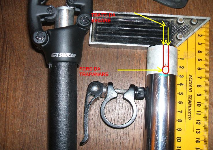

Bè,a questo punto potremo formare un fans club!!!!!Ti svelo un segreto sulla prolunga telescopica della Suntour, quella non l'ho comprata ma ho riutilizzato la parte inferiore del vecchio cannotto originale della BORN2RIDE smerigliando l'estremità e facendoci lateralmente un taglio lunga 3,5cm e larga 4mmm terminante
con un foro.Dopo di che ci ho aggiunto il collarino stringi tubo ed ho inserito la Suntour.
CANNOTTO ESTREMITA' INFERIORE DELLA SELLA, LIMATO.
71,79 KB
DISEGNO PUNTI DA ELIMINARE.
103,64 KB
67,18 KB
75,54 KB

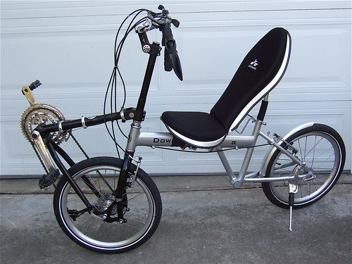

Grazie alle foto di RAGNO e il suo "cruzbike conversion kit" sto già pensando a quando sarò vecchietto e trasformerò la born2ride in una recumbent così!
128,23 KB
