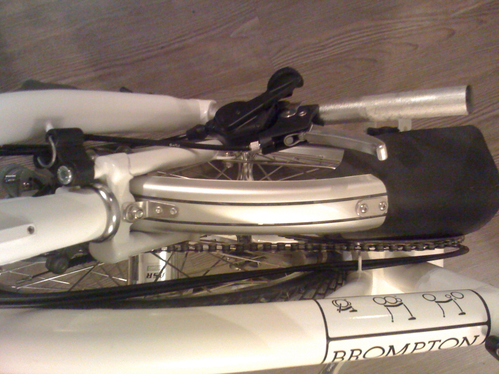

eccole:
senza la manopola nn fa una gran figura in realtà ci sta benissimo.
le foto nn sono un granchè, le ho messe grandine così si vede meglio..

Inserito il - 28/02/2012 : 23:23:22  Mostra Profilo Invia a elle un Messaggio Privato
molto raffinato
