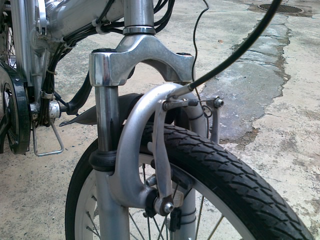

i freni sono senza marca ma regolandoli per bene hanno una buona frenata, la forcella è una zoom ammortizzata ma non regolabile, dietro potete intravedere la maniglietta che poggia per terra quando la bici si ripiega

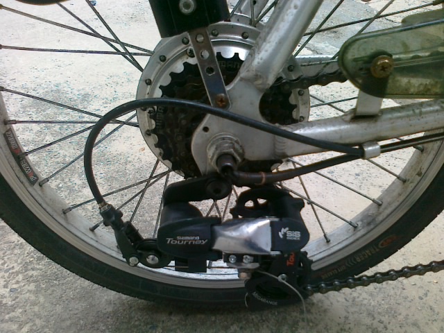

il cambio è uno shimano tourney, senza infamia e senza lode ogni tanto non cambia bene anche regolandolo ma basta giocarci un po'
157,79 KB

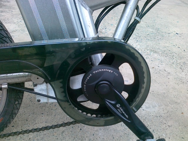

la corona è stata cambiata, quella che c'era prima aveva 38 denti e frullavo col motore al massimo, adesso c'è una 46 forse 48 non mi ricordo, come vedete ci va a pelo infatti sotto ho dovuto mettere una fascetta al posto della vite altrimenti toccava.
però adesso le marce sono tutte e sei ben utilizzabili, la sesta richiede un po' di sforzo muscolare, la quinta è simile al motore poco più dura, la quarta va bene sui falsopiani, dalla terza alla prima per partenze e salite

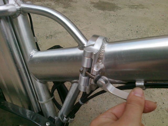

l'attacco centrale è una leva avvitata, che si sta storcendo un po' spero che non si rompa, anche se si rompesse però mantiene la posizione per cui giro abbastanza tranquillo

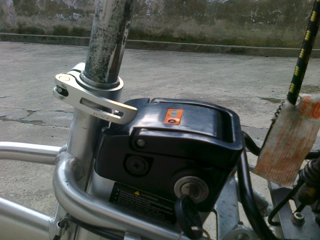

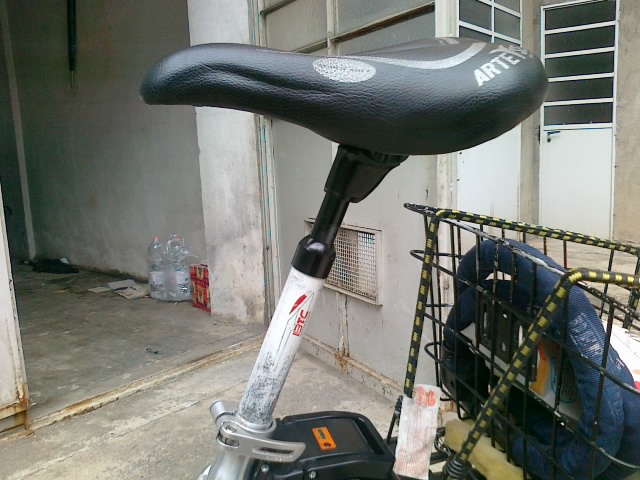

l'attacco della sella era a vite a farfalla e dopo un mesetto si è rotto, ehm sfilettato(ogni sera stacco e attacco la batteria per la ricarica a casa)
le pedaline sono ripiegabili e anche loro hanno un sistema non molto veloce tramite vitine anch'esse a farfalla(scusate mi sono dimenticato di fare la foto)
118,79 KB
ho cambiato reggisella (ora ammortizzato) e sellino stretto (antiprostatrite)
prima c'erano un reggisella normale è un sellino da passeggio in gel

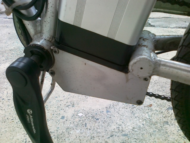

la centralina si trova sotto la batteria in uno scompartimento protetto dagli urti, ma non molto riparato dall'acqua avendo il buco per passare i fili, appena ho tempo provvederò a chiuderlo in qualche modo

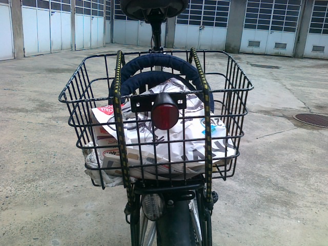

ho aggiunto sul portapacchi un cestino anteriore da bici, riverniciato
e fissato saldamente, ho messo un catarifrangente, e un led cinese più sotto

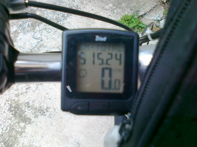

e infine computerino del lidl preso lo scorso mese, come vedete ho fatto 515km , facendo conto che l'ho presa a novembre e avendola usata mooooolto spesso penso di essere quasi a 2.000
