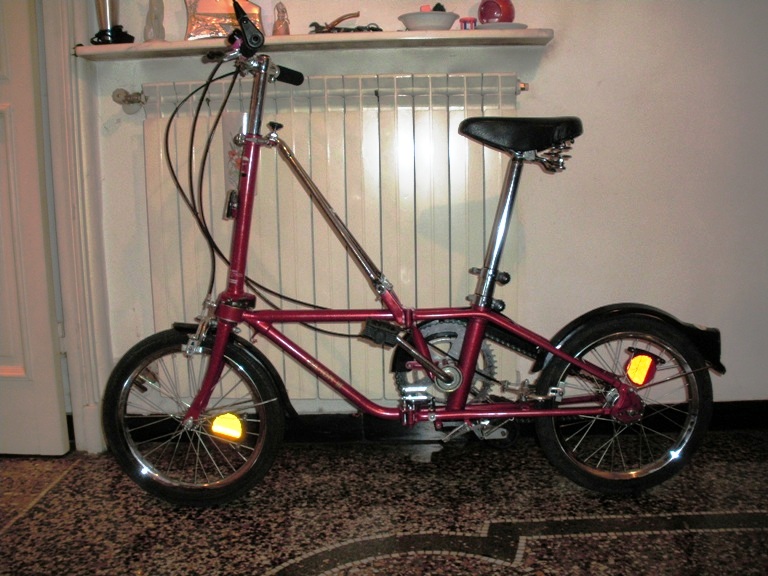

Ciao a tutti e auguroni... guardate un poco che cosa sono riuscito a recuperare...
una Dahon III originale, perfetta, del 1982 con cerchio da 16". Sembra appena uscita dalla fabbrica... e gia' sto pensando di elettrificarla. Dunque vediamo, la configurazione sarebbe questa:
Bpm Bafang ht 500w 36v al posteriore
centralina ep-bus 12/25a
batteria lifepo4 48 volt
tastino tre posizioni e cycle analist
Consigli ???
Pareri ???
172,09 KB
Unica cosa, ma non trascurabile, il passo del forcellino posteriore ... 110mm... pero' non ho il pacco pignoni... e un'altro problema, dove trovero' dei raggi cosi' corti per monbtare il bpmsu un cerchio cosi' piccolo?
180,27 KB

Belandici che Babbo Natale d'epoca!!! Bella bella, mi piace un sacco...

un vintage d'autore,bellina
per motorizzarla però con i suoi 110mm dovresti orientarti su di un hub anteriore

Interessante. Ma, per favore, spiega questo:
1) BPM
Non so se ci entra... Ma un motore cosí pesante su una biciclettina cosi esile?
2) HT
Hai già una ruota che, per il suo cortissimo sviluppo, garantisce coppie generose e velocità modeste. Se metti il motore al posteriore rischi di essere perennemente in impennata...

Bellissima, ma io consiglio tenerla così com'è come pezzo da collezione, in primis perche' se la elettrifichi rovini la sua originalità e poi,tempo fa, mi interessai a questi primi modelli di pieghevole e dalla letteratura pare che avessero grossi problemi di pedalabilità e fragilità, insomma non erano certo le pieghevoli di adesso.

bella e auguri! forse un kittarello piccolo piccolo sull'ant ti ci stà...senza strafare

noooo india non me la puoi elettificare quella!!!! è troppo bella!!!!

@NekNeks:
il motivo della scelta e' solo questo... riciclo il bpm ht della Bottecchia, la centralina e la batteria.
Perche' questo:
perche' faccio spazio in casa sostituendo una MTB con una pieghevole... ho 4 bipa in sala (sono come le ciliege... ) e fra poco mia moglie mi butta fuori.
tanto la Bottecchia dovrei comunque smontarla, in alternativa, per motorizzare la Dahon, avrei anche un Nine 205, ma anche quello e' ht e in piu', forse e' piu' grosso il diametro del motore di quello del cerchio.
Avro' gia' problemi a trovare i raggi cosi' corti per poter montare il Bpm su un cerchio da 16"...
per il fatto che saro' quasi sempre con la ruota davanti alzata da terra, beh, lo avevo messo in preventivo, vedro' di non utilizare piu' dei 7a minimi del tastino tre posizioni, pero', in compenso, sono piu' che convinto che l' autonomia con un cerchio 16" salira' moltissimo, nel senso che in qualche frazione di secondo il motore Bpm raggiungera', su cerchio 15", gli rpm massimi (cosa che su cerchio 26 non ha mai raggiunto) e da li in poi manterra' la velocita' massima con un consumo ridicolo... spero pero' di non sbagliare.
