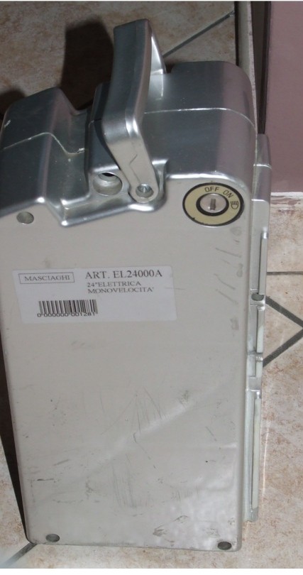

O.k. più tardi mettero le foto la bicicletta interessata è la masciaghi el24000a.
P.s. scusate l'ignoranza ma come sai fà ad allegare le foto ??

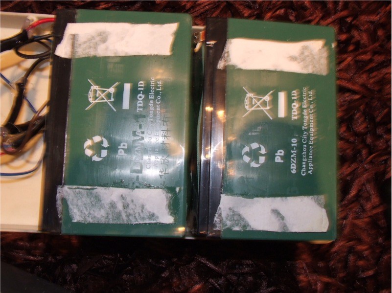

Vi ho messo le foto del contenitore delle batterie e le due batterie. i dati riportati sulla batteria sono i seguenti CHANGZHOU city Tongde Electric appliance equipment PB 6DZM10 TDQ1D Dimensioni 15x10x10 cm
lSul pacco batteria c'è la seguente dicitura Masciaghi art el2400a 24 elettrica monovelocità.
Se uso batterie al pimbo normali quanti cicli di carica può raggiungere? vedo su ebay che costano poco più di 13 euro....ditemi voi però molto probabilmente sto dicendo castronerie!!

Se vuoi restare su batterie al piombo devi acquistare quelle specifiche per trazione elettrica, altrimenti ha pochissima autonomia e una durata veramente ridicola, in pratica butti via i tuoi soldi.
Cerca (anche in rete) batterie da trazione di marca, Fiamm, SKB, Zenith, Faam, le paghi un pò di più ma almeno se le tratti bene ti durano un paio di anni.
Se invece tu volessi passare al Litio dovresti acquistare una batteria che si inserisca nel tuo contenitore, o addirittura fare una batteria personalizzata acquistando le singole celle e assemblandola (o facendola assemblare) a casa.
