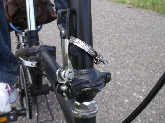

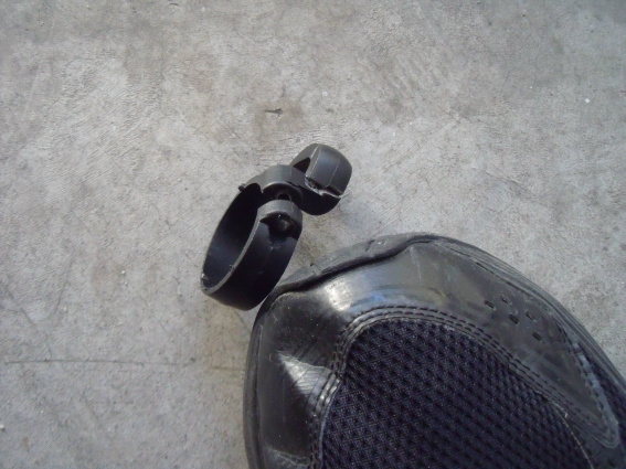

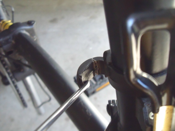

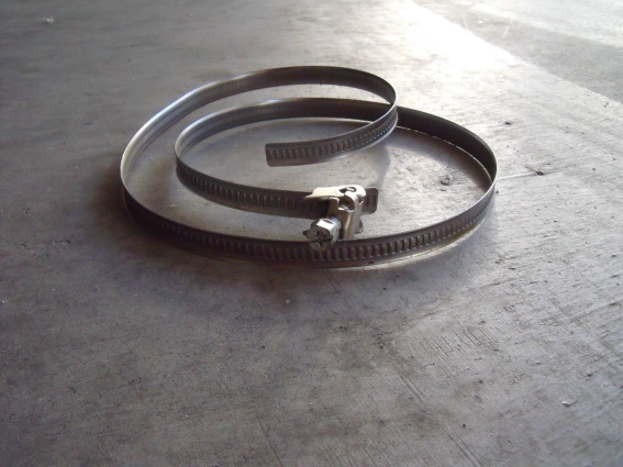

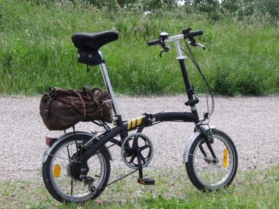

dopo qualche anno mi si è rotto il gancio di plastica che si mette come sicurezza nella leva che serve per tenere su il manubrio della mia bici pieghevole,la mia diagnosi è che si è rotto per vecchiaia e sfaldamento della plastica,non per aver preso delle botte,l'ho sostituito con un metodo fai da te usando una fascetta metallica che avevo in garage,la bici per chi non la conoscesse è una pyramid,alias born to ride alias tanti altri nomi,è una copia cinese della dahon curve,il mio uso attuale è di giri di una ventina di km nel fine settimana e il suo posto stabile ormai da anni è dentro l'auto.
