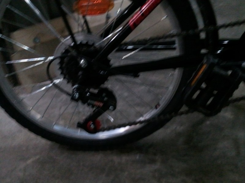

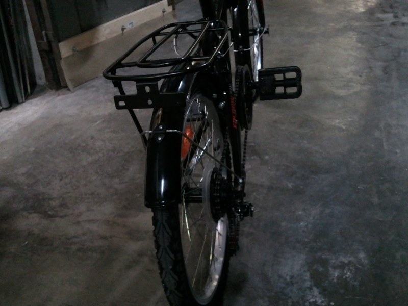

ho preso la bici e per quel prezzo, non mi sembra male....
parafanghi, cambio, pedali pieghevoli, luci funzionanti, portapacchi da 25 kg.
...magari le metto un motorello....visto che c'è lo spazio nel telaio......

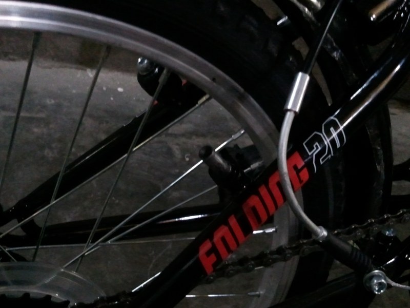

Ho trovato due problemi:
1)la connessione dello sterzo aveva un certo gioco ma ho risolto con un pezzetto di plastica di quello delle cartelline (devo ancora rifinire ....vedi foto)
2) la ruota posteriore aveva attrito ed ho indagato....un attacco del freno posteriore aveva un pò di vernice; ho staccato la leva, fissata con vite dove era stato utilizzato frena filetti blu, e tolto la vernice sbavata sul perno..... ora funziona perfettamente..... (comunque la bici, secondo me, frena troppo !!!)
Allego foto
Arnaldo
