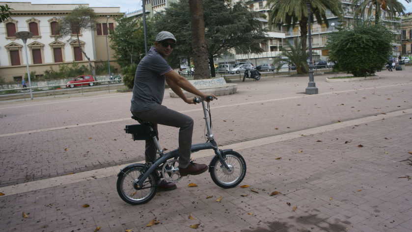

Inserito il - 01/11/2012 : 16:27:43  Mostra Profilo Invia a dalmina un Messaggio Privato
finalmente è arrivata. la uso da 10 gg e devo dire che è tutto ok. Batteria 24volt da 10ah. la bici si ripiega benissimo anche da elettrificata. Il peso totale completo di motore, batteria etc è c.ca 17,5 kg. abbiamo provato altre soluzioni ma alla fine questa classica con batteria e slitta sotto la sella è stata la più indolore anche se magari esteticamente non stupenda. Vi aggiorno. grazie a tutti per i consigli. ciaoo

dalmina
23 Messaggi
Inserito il - 01/11/2012 : 22:21:54  Mostra Profilo Invia a dalmina un Messaggio Privato
avevo sbagliato file, sorry
557,54 KB
6808 Messaggi
Inserito il - 01/11/2012 : 23:44:40  Mostra Profilo Invia a MilleMiglia un Messaggio Privato
Bella, mi piace molto.
... per abbassare il baricentro potresti mettere la frog più in basso che puoi, naturalmente se non hai necessità di abbassare la sella di frequente.
dalmina
23 Messaggi
Inserito il - 02/11/2012 : 07:16:51  Mostra Profilo Invia a dalmina un Messaggio Privato
Il tubo sella serve come appoggio centrale da piegata, e già così arriva appena e peraltro ho anche perso la possibilità di usare la sella come pompa. Abbiamo tentato altre soluzioni tipo metterla nel portapacchi o in un telaietto da costruire tra la sella e la ruota posteriore, ma entrambe di difficile attuazione. Devo dire che i ragazzi che hanno eseguito il lavoro qua a Messina sono stati veramente disponibili e l'hanno fatto con passione. Erano felicissimi di elettrificare una dahon. Tutte le modifiche, anche il minimo cavo, dovevano essere testate da piegate. Ora tutto è tarato al millimetro. Grazie
paolo68
618 Messaggi
Inserito il - 02/11/2012 : 12:55:41  Mostra Profilo Invia a paolo68 un Messaggio Privato
Ora é tarato tutto al millimetro e quindi goditela cosí che é una bici molto bella.
Tuttavia ti segnalo che anch'io sulla brompton avevo una batteria con slitta come la tua collocata sul tubo sella che anche sulla brompton serve per il meccanismo di piega.
Dopo circa un'anno ho eliminato la slitta portabatteria ed ho riposto la batteria su una borsa anteriore. Le dahon hanno l'attacco klickfx per le borse anteriori.
La centralina,tolta dal sotto slitta l'ho messa in un mini marsupio a soffietto da bici della deuter messo sul canotto manubrio.
La bici é risultata piú leggera mancando la slitta e piú pratica usando la borsa (spesso comunque utile per altre cose) come porta batterie.
Buon divertimento
Paolo

Inserito il - 03/11/2012 : 00:09:15  Mostra Profilo Invia a dalmina un Messaggio Privato

6808 Messaggi
Inserito il - 03/11/2012 : 20:37:57  Mostra Profilo Invia a MilleMiglia un Messaggio Privato
Come non detto, rinnovo i complimenti..

Inserito il - 04/11/2012 : 08:16:20  Mostra Profilo Invia a Bengi un Messaggio Privato
Bicina tattica: complimenti molto carina e ben allestita!
