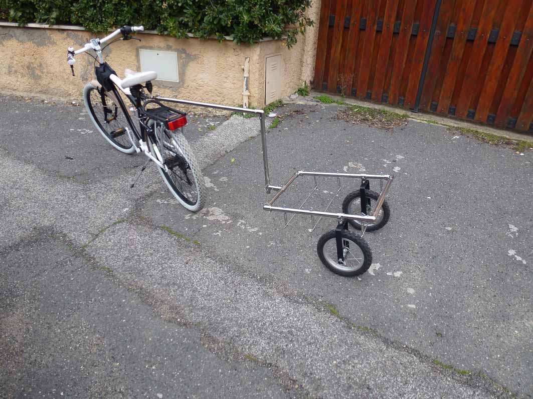

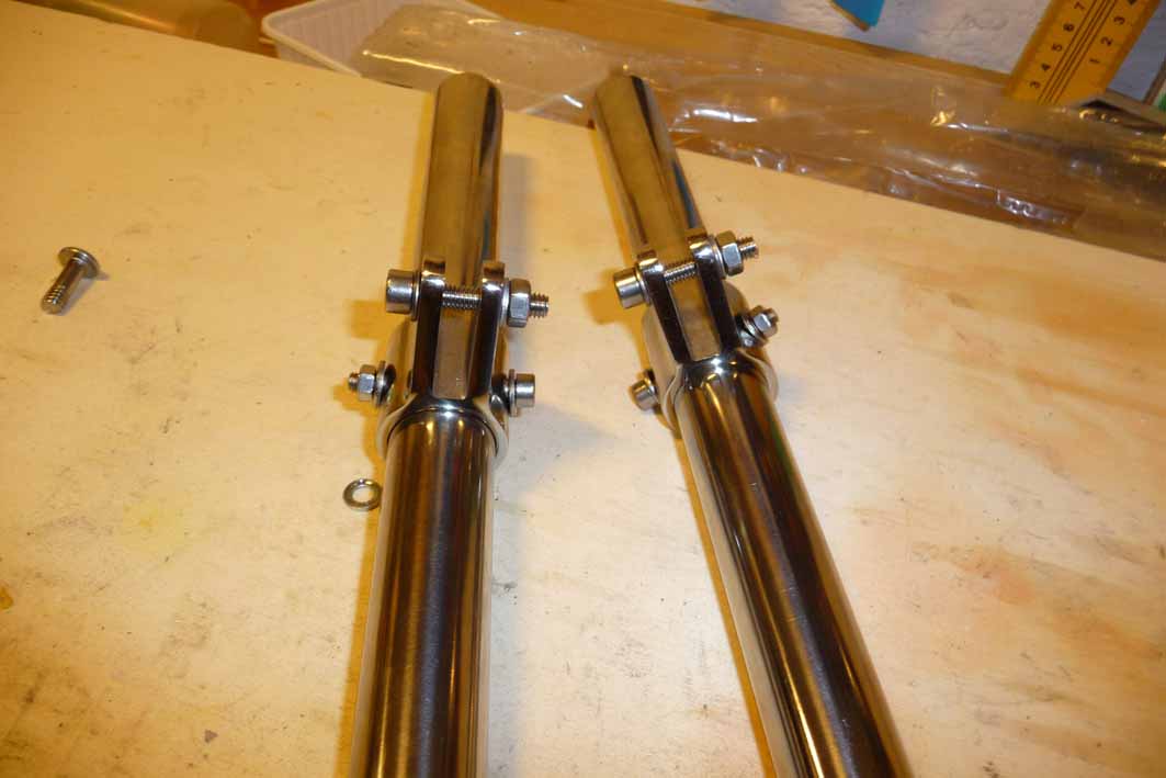

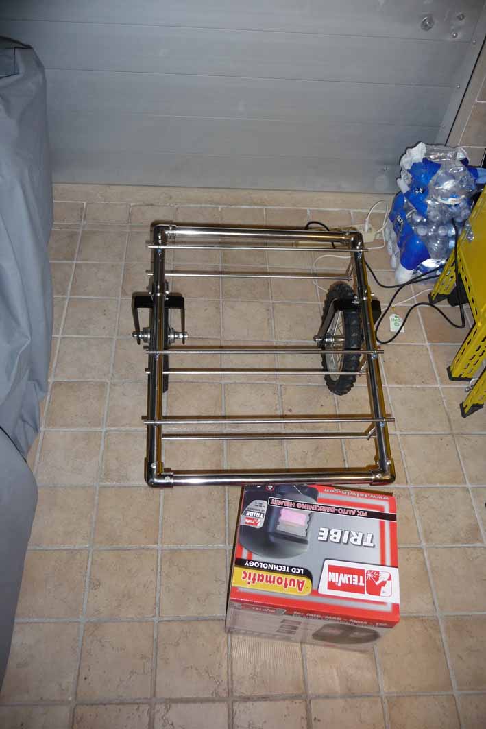

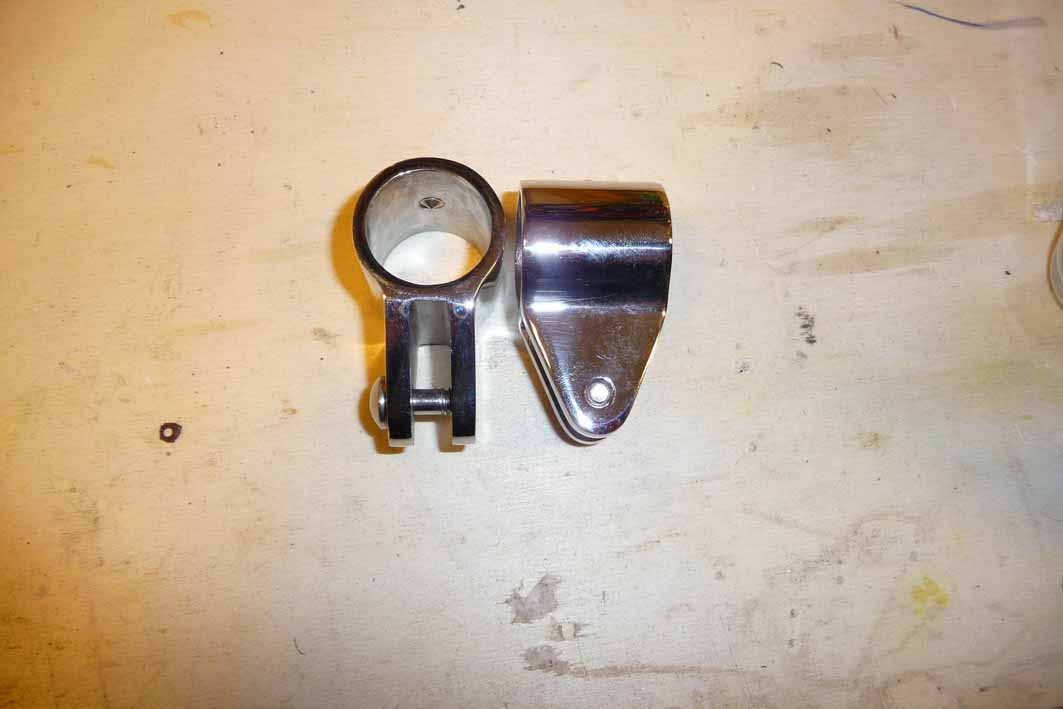

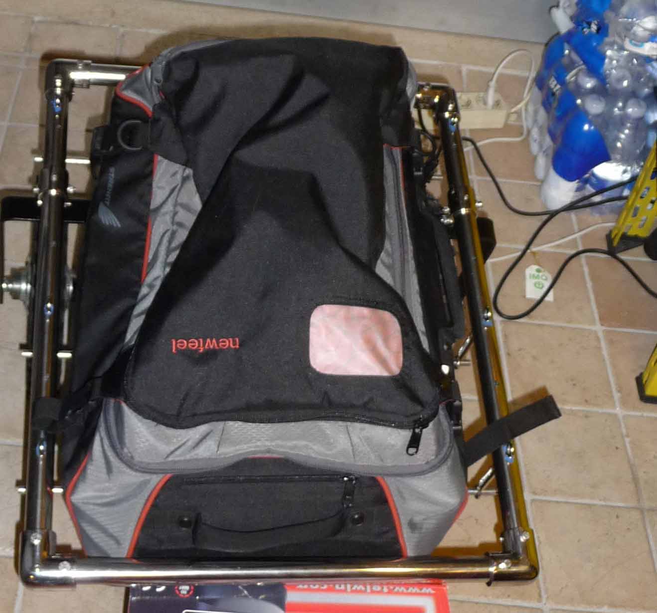

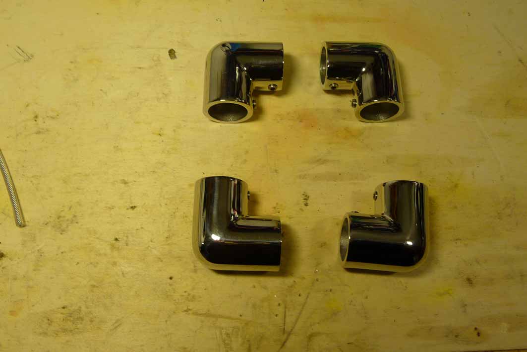

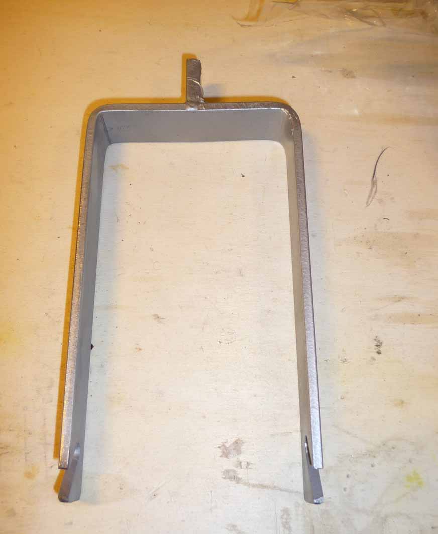

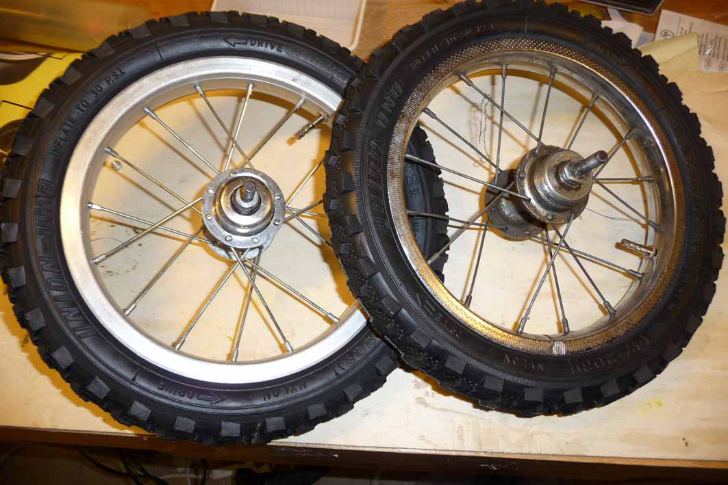

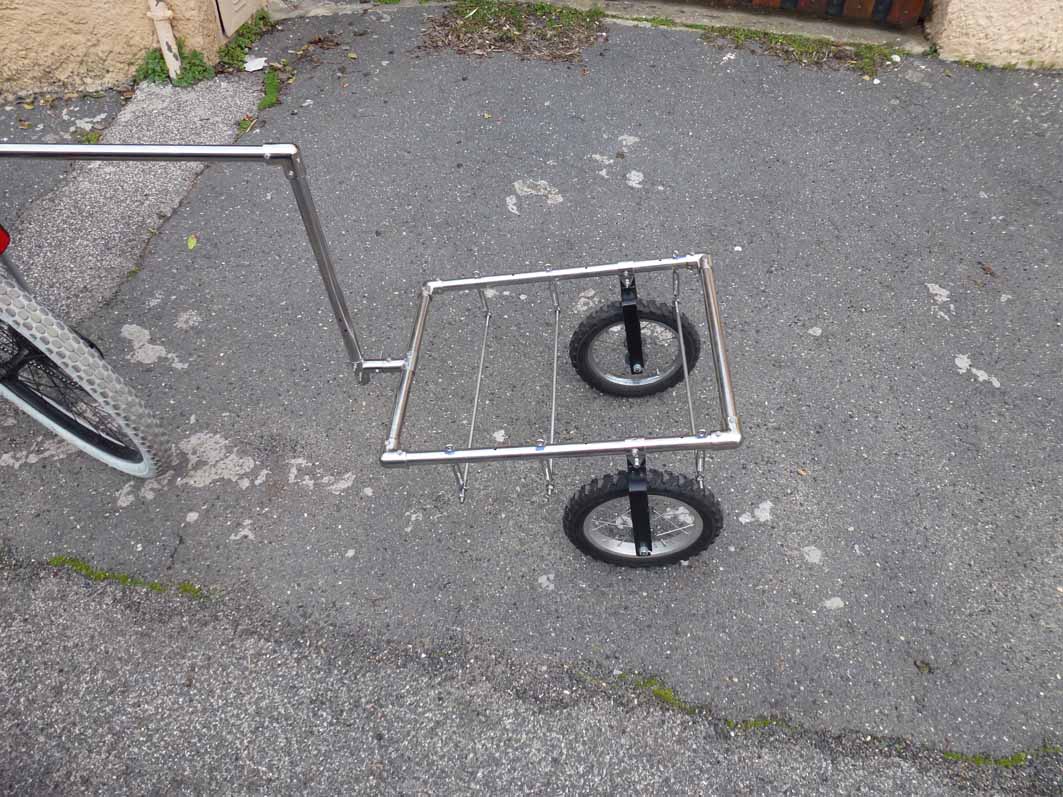

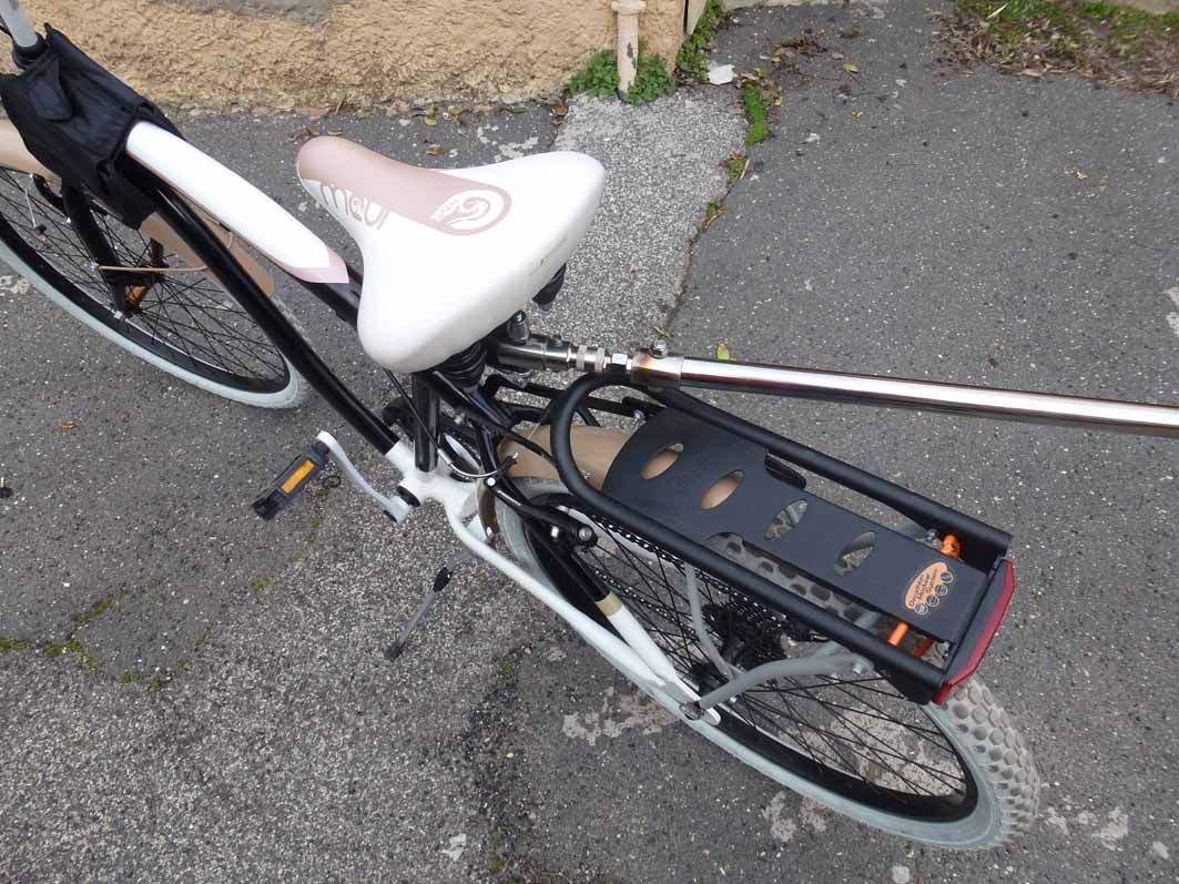

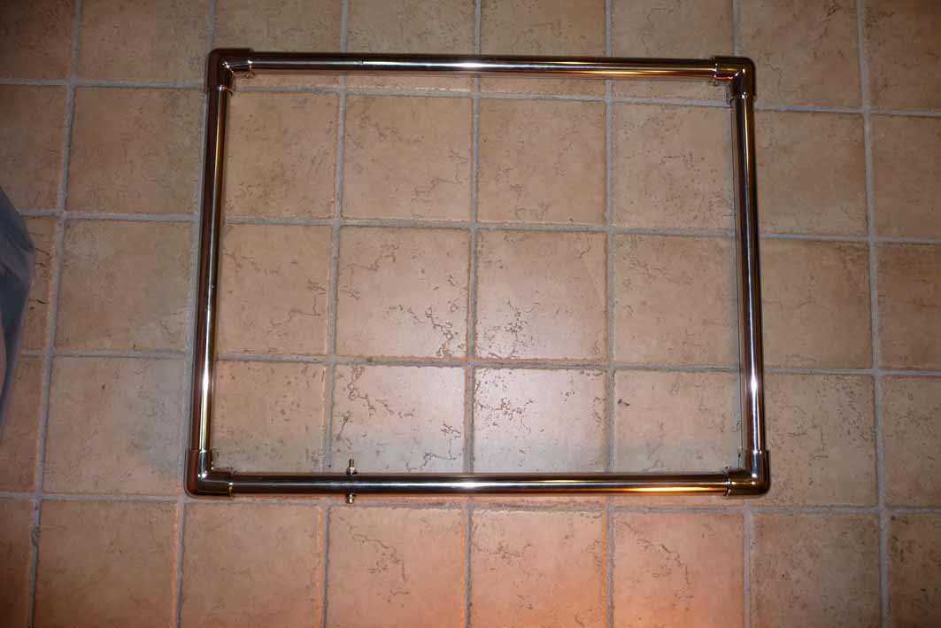

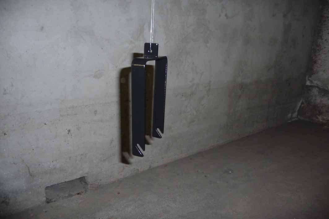

Finalmente oggi ho fatto il collaudo del mio trailer completamente smontabile costruito interamente con materiali nautici tranne le ruote. Il peso è intorno a 8 kg, ma è completamente in acciaio inox e dai calcoli che ho fatto con delle ipotetiche ruote adatte potrebbe resistere ad un peso molto oltre i 100 kg. L'idea era quella di poterlo utilizzare con la Brompton per i viaggi avendo la possibilità di trainare anche la sua valigia, e soprattutto di poterlo utilizzare con mtb in viaggio verso Santiago di Compostela, infatti ho 2 attacchi sia quello per la forcella posteriore della Brompton sia questo da sella modificato con aggancio sgancio rapido. Per adesso è fermo sul giardino e lo utilizzo per andare a volare con i miei aerodelli e per arrivare ai secchi della spazzatura che sono molto distanti da casa.
