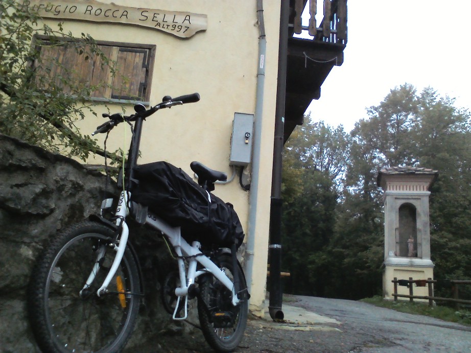

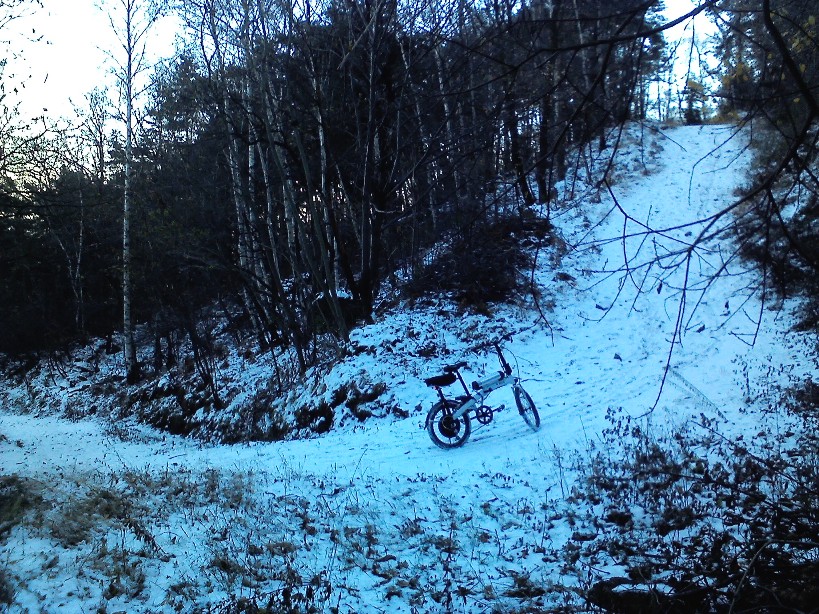

Oggi dopo un'altra piacevolissima scampagnata con la mia B-fold elettrificata teoricamente off-limit per una bicicletta elettrica pieghevole, mi sono definitivamente convinto che è un mezzo fantastico incredibilmente versatile e divertente e, rinunciando alle prestazioni estreme delle bici specializzate di ogni settore, permette di fare di tutto nel modo più naturale possibile, cioè... è fantastica!!!
In fuoristrada non esasperato il motore legale, ma con tanta coppia sopperisce alla mancanza di rapporti corti rispetto ad una mountain bike ed il baricentro basso facilita l'equilibrio ed i passaggi con piedi a terra. La trazione è notevole anche in salita sulla neve.
In questa discussione voglio riunire le soddisfazioni che ne ho ricevuto...

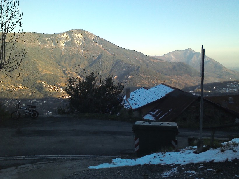

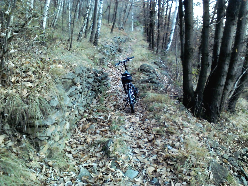

Cominciamo dall'escursione di oggi, una ventina di km tra le borgate di Rubiana e Villar Dora, da Ciarma a Montecomposto, a Giorda Superiore, a Mollarbrunatto e chiusura del cerchio nuovamente a Ciarma, attraverso strade asfaltate, sterrate e sentieri MTB anche abbastanza duri, tra bei paesaggi con i segni della recente nevicata nei boschi autunnali.
271,86 KB
254,42 KB
251,73 KB
123,42 KB

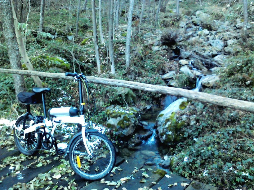

Qui a Granè in una escursione di qualche giorno fa:

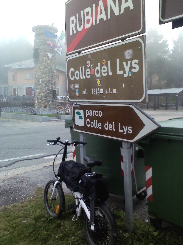

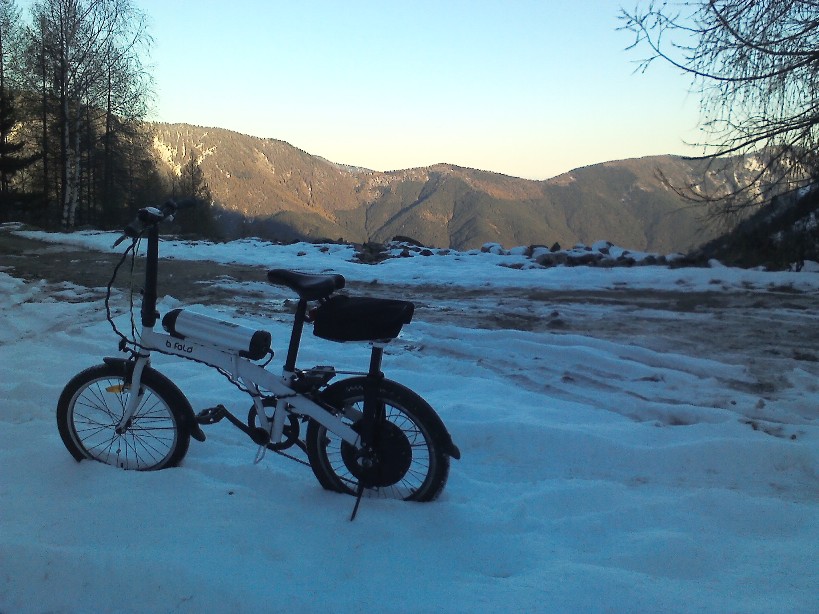

Al Col del Lys con il super pacco batterie 36v 45Ah:
135,44 KB

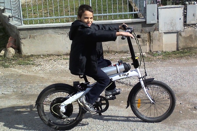

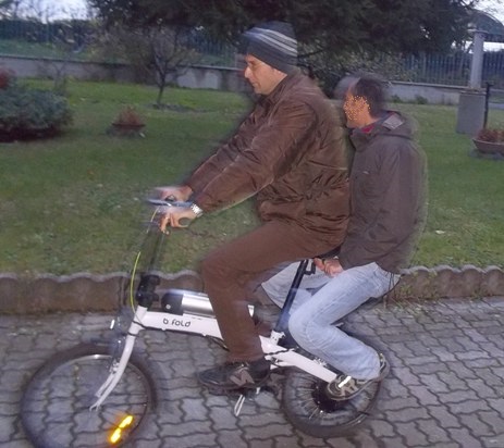

Il piacere di poterla dare a mio figlio semplicemente abbassando la sella...
136,46 KB
Poterci portare a spasso i bimbi...

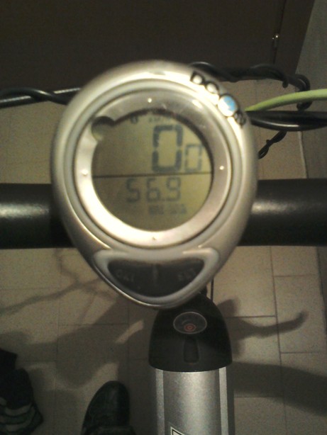

Visto l'utilizzo che prevedevo di farne (soprattutto sperimentazione piuttosto spinta) ho rinunciato alla leggerezza dell'alluminio preferendo la robustezza dell'acciaio. La mia bici non ha alcun particolare in alluminio, inoltre controllo costantemente i punti deboli soprattutto i meccanismi di chiusura... anche perchè quando mi trovo una bella discesa no riesco a trattenermi... max speed 56.9 km/h

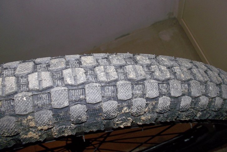

che copertoni hai usato sulla neve?
E-Hoptown SWXH
Brompton S6L Black
ecocar
1816 Messaggi
Inserito il - 03/12/2013 : 11:47:38  Mostra Profilo Invia a ecocar un Messaggio Privato
I kenda di primo equipaggiamento: non sono male, resistono bene all'usura, tengono decentemente in curva e non sono neanche tanto rumorosi, però non mi sembrano tanto scorrevoli, ma col motore è un problema secondario.
Sulla neve e fango vanno abbastanza bene, non si impastano tanto.
Però non li ho visti come ricambio da Decathlon, devo cercare sul sito.

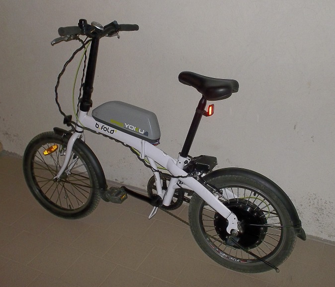

In queste foto non aveva l'acceleratore, l'ho messo adesso, ma su strada lo tengo sempre staccato (uso solo il pas). Uso l'acceleratore solo in montagna dove terreni ripidi ed accidentati mi rendono difficile dare la prima pedalata per avviare l'assistenza del motore e dove mi serve di dosare con cura la potenza.
La bici l'ho costruita assemblando una decathlon bfold5 con un kit Nine Continent: in questo momento la uso in questa configurazione: http://www.jobike.it/forum/topic.asp?TOPIC_ID=20325
Ne ho fatte alcune (senza il secondo sellino) per dei conoscenti qui della mia zona (Valle di Susa). A loro ho messo delle batterie epro.

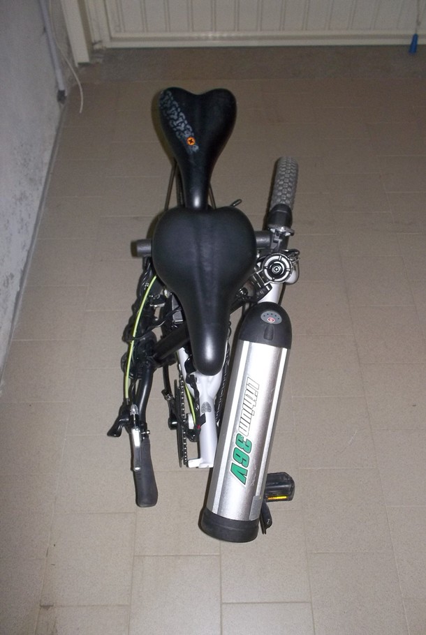

Inserito il - 23/02/2014 : 18:41:23  Mostra Profilo Invia a mibe un Messaggio Privato
Mi dici qualcosa in più sul secondo sellino? Dove l'hai preso, quanto costa e come si monta?
Le pedaline d'appoggio fanno parte del sellino oppure sono una cosa a parte?
La vita è come una ruota.
ecocar
1816 Messaggi
Inserito il - 25/02/2014 : 11:40:19  Mostra Profilo Invia a ecocar un Messaggio Privato
Me lo sono fatto artigianalmente. E' ancorato al morsetto che serra la sella e alle due viti per i portapacchi (però si appoggia anche al perno della ruota), si toglie e si mette in un minuto. Le pedaline sono un pezzo unico saldato.
L'avevo descritto qui.
http://www.jobike.it/forum/pop_printer_friendly.asp?TOPIC_ID=19564
