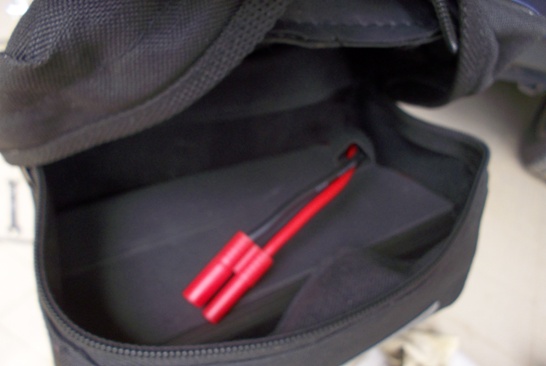

Rimaneva anche il problema di imboscare decentemente il centralinone e così l'ho impacchettato in una ex borsetta da manubrio assieme alle batterie.
Infine per evitare di prosciugare inutilmente la batteria, ho rispolverato la sincronizzazione tra cambio e pas, ma rendendola più spinta, cioè, se si vogliono tutti i 27A bisogna mettere la marcia più corta e frullare un po' coi pedali, altrimenti se si mantiene una cadenza più bassa gli Ampere erogati sono molti meno, così da evitare di approfittare troppo del motore senza accorgersene.
Gli ho anche messo la possibilità di partire automaticamente a seguito della pedalata (come le normali bipa) oppure, attaccando un connettore, si avvia solo a comando del conducente azionando una leva (comunque in presenza del movimento dei pedali)... sempre per risparmiare energia...
174,5 KB

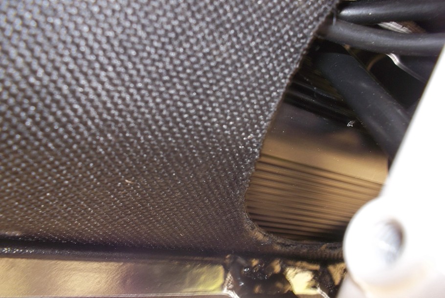

177,88 KB
La voragine sotto la borsetta per il raffreddamento della centralina.

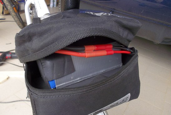

154,87 KB
Il doppio fondo rivestito con l'isolante per nascondere centralina e cablaggi ed evitare di trasmettere il calore della centralina alle batterie.

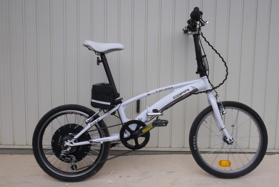

68,76 KB
Infine le batterie (ci stanno 24v (22 nominali) 16Ah, oppure 48v(44 nominali) 8 Ah. Ovviamente ci vogliono batterie alta scarica come le lipo.

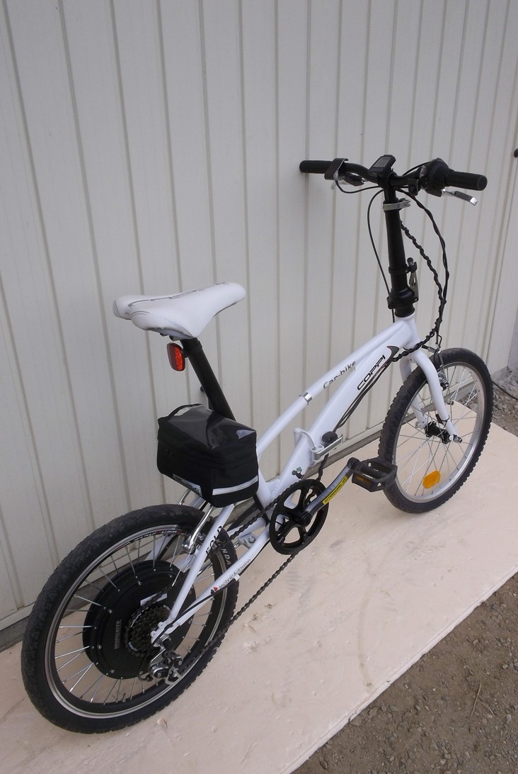

69,71 KB
