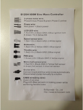

riesumo questa discussione per non aprirne altre inutilmente, ho ordinato una nuova centralina da bms battery, una SH12H di cui allego lo schema dei fili, così questa volta ho potuto collegare anche i 5 sensori del motore.... ho un problema.... con acceleratore funziona tutto ok, con il pas non da cenni di vita....ho anche provato a cambiarlo ma nulla da fare... ho anche provato uno di quelli con il led e si illumina e segnala il funzionamento dunque è collegato regolarmente
ricapitolando, ho collegato il display, i 3 cavi delle fasi del motore ed i sensori, e l'alimentazione, ho provato pure collegando tra di loro i 2 fili del cruise wire ed anche scollegando il filo denominato eabs
non voglio utilizarlo con l'acceleratore ma con il pas, ma non so più che prove fare.... è vero anche che la mia esperienza si basa su kit pre cablati.
chiedo aiuto a voi esperti

Inserito il - 29/04/2016 : 12:41:10  Mostra Profilo Invia a Steu851 un Messaggio Privato  Rispondi Quotando
Prima di tutto verifica che i magneti del dischetto del pas siano sufficientemente vicini al sensore, non deve distare più di 2 mm.
Poi fai una semplice prova, con la ruota alzata prova a girare i pedali al contrario, se il motore parte hai un sensore per l'altro lato del movimento centrale, puoi rimediare facilmente semplicemente girando il dischetto coi magneti, che non sarà montato in modo ottimale ma se fai le cose per bene non dovrebbe soffrirne

se hai già provato con altri pas e l'acceleratore funziona potrebbe essere l'ingresso pas guasto,non so cos'altro,
avrai già provato nei due sensi di rotazione e invertendo il disco,
controlla se il filo segnale è inserito bene nello spinotto,e i colori visto che non combaciano mai,

Avevo preso anch'io quello a chiocciola, quando logo visto fisicamente ho subito dubitato sul corretto funzionamento, per quello ne ho smontato uno di un'altra bici, di quelli con il Led rosso che indica il funzionamento e quando girano i pedali lampeggia.... Per questo che sostegno che funzioni correttamente. Pensavo o speravo che ci fosse qualche settaggio nel display, ma ne dubito. Oppure qualche filo da far ponte

Inserito il - 29/04/2016 : 14:13:35  Mostra Profilo Invia a Barba 49 un Messaggio Privato  Rispondi Quotando
Purtroppo i pas talvolta non sono compatibili con le centraline prese altrove, quindi il fatto che tu abbia montato sulla tua bici un pas non dedicato a quella centralina può causare una impossibilità di lettura del segnale.
Ricorda anche che i pas frequentemente hanno un lato ben preciso per il montaggio, se monti un pas nato per lavorare dal lato delle corone (destro) dalla parte opposta non funzionerà, nonostante il disco magnetico sia orientato nel verso giusto...

Inserito il - 29/04/2016 : 21:35:16  Mostra Profilo  Visita l'Homepage di Peter361 Invia a Peter361 un Messaggio Privato  Rispondi Quotando
sono riuscito a farlo funzionare..... con un pas a 6 magneti.... gli altri erano a 12... non so se sia stata una coincidenza

Inserito il - 29/04/2016 : 22:52:10  Mostra Profilo Invia a Barba 49 un Messaggio Privato  Rispondi Quotando
I pas a 12 magneti spesso vanno bene sulle loro centraline dedicate, quindi non è stata una coincidenza...
