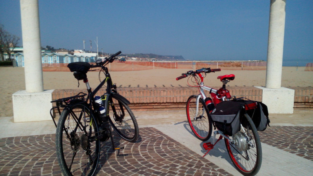

Mi sono messo d'accorco con un mio amico che ha comperato da 2 mesi una ktm macina con motore bosch (modello 2015 con batteria da 400w) per un giretto di circa 80 km di cui più di 20 in salita tosta...

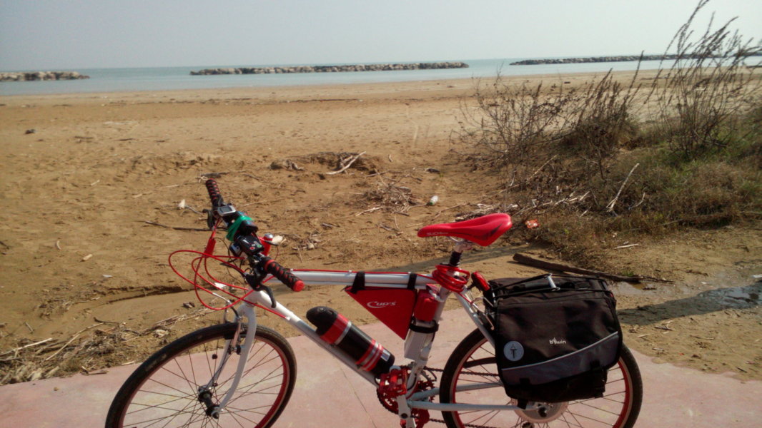

Io con la mia povera bianchina con batteria da 10ah comperata dal cinese tedesco a 135 € .... Alla partenza avevo un pò di timore reverenziale...
Purtroppo non so i km precisi.. quando ho acceso il gps sul cell. ero già quasi alla fine del parco all'inizio delle discese per Cattolica (a Fiorenzuola per chi conosce la zona), Da li il ritorno ha segnato 50 km giusti giusti...

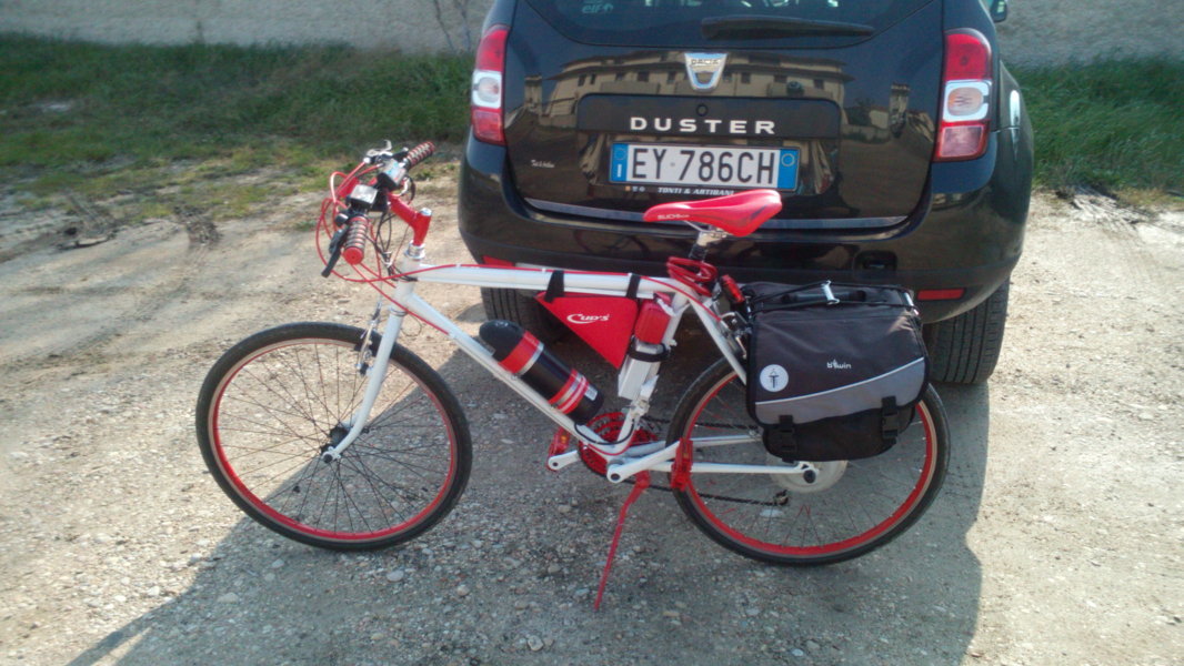

Qui appena scaricata dall'auto
160,09 KB
dopo neanche un km si svita la pedivella sinistra... mi era già successo appena verniciata, per cui mi ero portata la chiave a tubo :-)
Qui l'incontro con la new generation :-)
Il trasporto in auto (odio caricare le bici in auto!!!) mi ha rotto il supporto in plastica del wattmetro, che cade a penzoloni, lo aggiusto con un paio di giri di scotch :-). Il mio amico mi guarda con pietà e dice "arriveremo alla fine?..."
Purtroppo il mio amico ha un difetto, una compagna :-) mimette fretta fin dall'inizio e io non sopporto i giri di fretta...
