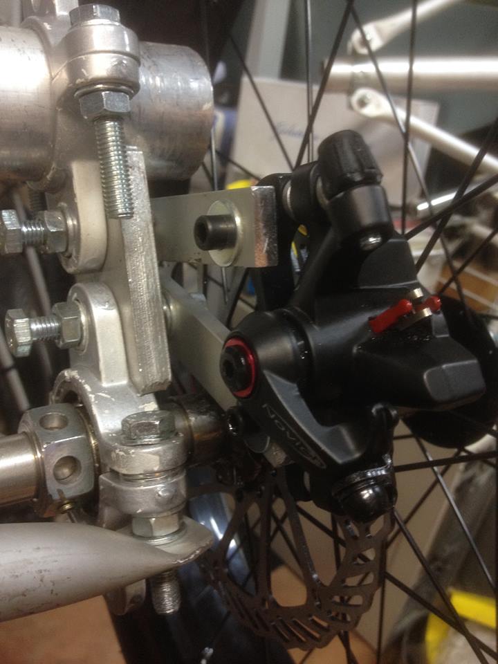

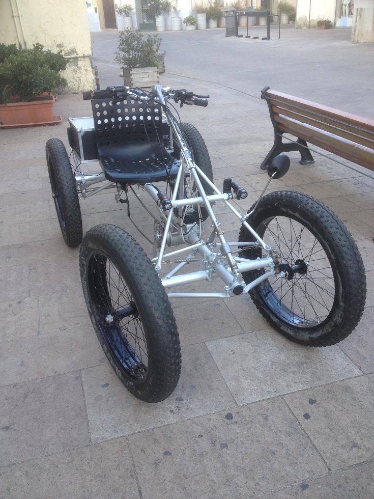

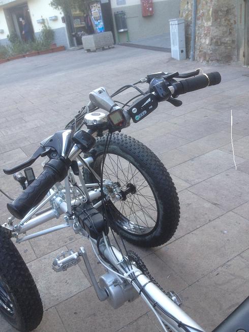

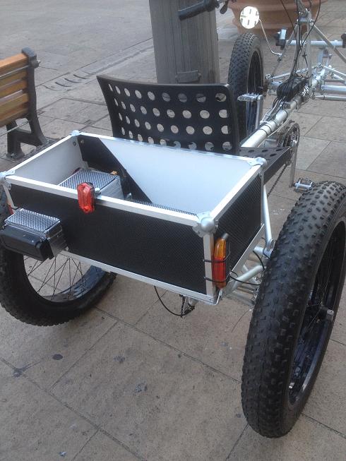

ho finito finalmente la mia nuova realizazione .ve la posto per conoscenza,chi volesse rifarla puo trovare i piani sul facebook "costruire una bicicletta a 4 ruote
138,16 KB
73,26 KB
67,78 KB
70,22 KB

grazie ragazzi per i vosri complimenti,allora rispondo a varie domande.
i dati tecnici sono :costruzione in alluminio e parti in acciaio inox solo 2 saldature sui mozzi delle ruote il resto è tutto bulloni dadi e collari da tubi dell'acqua,ha un motore per pedalata assistita di 250 watt a 36 volt,ha una velocità con questa ruote fat di 20 km senza pedalare e circa 25 pedalando,ha un cambio a 7 velocità e 3 corone che posso essere spostate a mano visto che non ho spazio per il deragliatore anteriore,ma si fa molto bene ugualmente ,con la moltiplica piccola si fanno salite importanti.puo circolare in strada ,perchè e monoposto ha la pedlata assistita e motore che risponde allle regole del codice compreso freni,campanello, luci,e ruote,
per la praticità ,faccio presente che con la vecchia biciquad ho fatto 6500 km ,cambiando 4 treni di gomme ,data la larghezza di 80 cmm mi permette di districarmi nel traffico senza grossi problemi.le rupote sono di 24 pollici dunque se volete cimentarvi nella costruzione ho fatto una pagina su facebook e il sito www.biciquad.it date un occhiata .se avete problemi potete contattarmi e vi aiuto per quello che posso grazie di nuovo per i complimenti una bbraccio a tutto il forum

per avere una buona stabilità in curva ,è bene non scendere sotto 80 cm questo ultimo infatti è di 100 cm

Approfitto per farti una richiesta strana... devo riparare la scaletta del mio autocaravan tamponato e mi serve del tubo di alluminio diametro 25mm con spessore almeno 1,5mm
Come ti sei procurato i tubi di alluminio?

guarda che puoi trovare i tubi di alluminio da qualsiasi venditore di materiali ferrosi che poi vendono anche alluminio per gli infissi prova ,qui da noi abbiamo la edilferro e la metalferro che hanno disponibili certe misure a arezzo ci sono altri non so di dove sei
puoi trovareanche molte misure a oby e al roi merlin

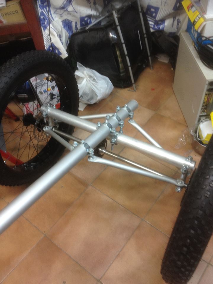

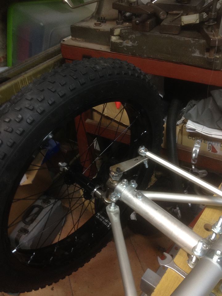

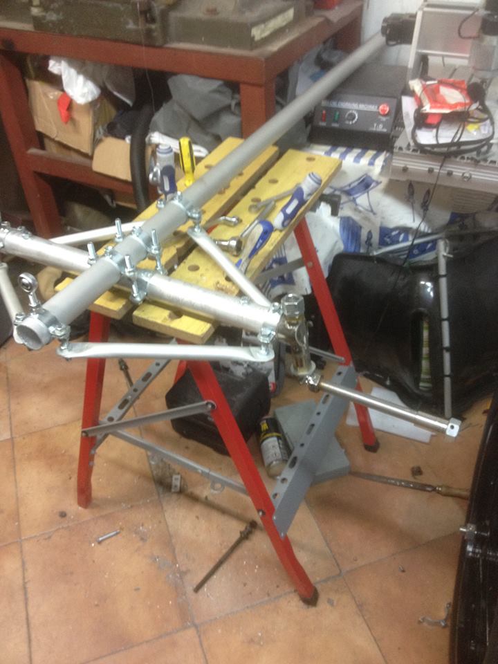

Messaggio di lucio49
138,16 KB
73,26 KB
67,78 KB
70,22 KB
14,38 KB
77,62 KB
83,45 KB

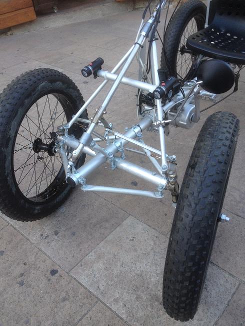

Inserito il - 07/04/2016 : 18:52:37  Mostra Profilo  Visita l'Homepage di lucio49 Invia a lucio49 un Messaggio Privato  Rispondi Quotando
81,94 KB
lucio49
183 Messaggi
Inserito il - 07/04/2016 : 18:53:48  Mostra Profilo  Visita l'Homepage di lucio49 Invia a lucio49 un Messaggio Privato  Rispondi Quotando
83,45 KB
lucio49
183 Messaggi
Inserito il - 07/04/2016 : 18:55:20  Mostra Profilo  Visita l'Homepage di lucio49 Invia a lucio49 un Messaggio Privato  Rispondi Quotando
90,45 KB
4139 Messaggi
Inserito il - 07/04/2016 : 21:12:52  Mostra Profilo Invia a giordano5847 un Messaggio Privato  Rispondi Quotando
Complimenti veramente molto bello il tutto.
posso farti un appunto?
In quest'ultima foto a me sembra che hai esagerato con la rigidezza.
Mi spiego: le saette fanno da puntone e tirante e sono rigide quindi ne sarebbero bastate due ed avresti potuto accorciare il longherone.
Hai valutato la saldatura invece di usare tutti quei collari? Durante l'uso si potrebbero allentare e dare qualche problema.

la rigidezza è voluta anche perchè il longherone è diviso in due pezzi uno dentro l'altro che danno la possibilità di ammortizzare i collari sono una comodità per la costruzione,l'alluminio non è alla portata di tutti per la saldatura se non hai una saldatrice costosa.con il modello precedente ho fatto 6500 chilometri senza noie ,le controventature credimi sono necessarie strutturalmente !
