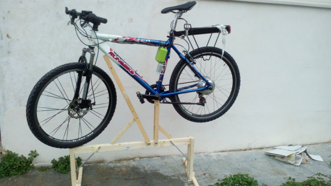

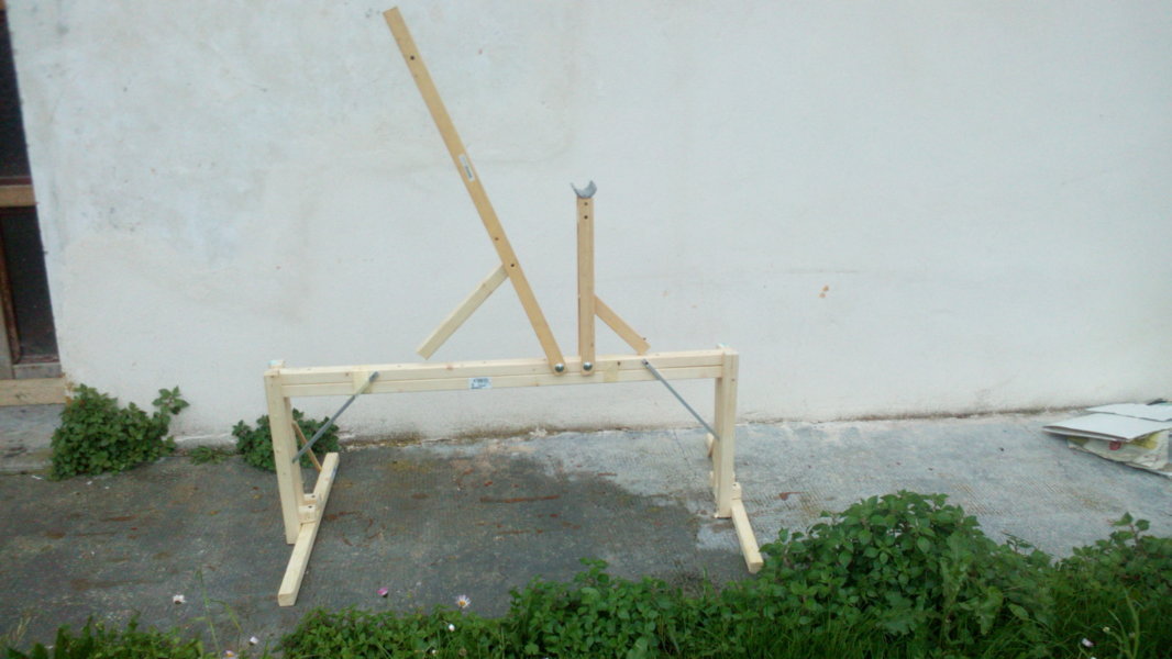

Inserito il - 08/04/2016 : 21:25:22  Mostra Profilo Invia a andrea 104KG un Messaggio Privato  Rispondi Quotando
Come chiamarlo un cavalcesso? :-)
Ancora non del tutto finito ma il suo lavoro con la bici un pò oscillantte lo fa :-)

Inserito il - 08/04/2016 : 22:13:49  Mostra Profilo Invia a Barba 49 un Messaggio Privato  Rispondi Quotando
Mah, veramente gli attrezzi professionali per fissare le bici sollevate da terra sono formate da un solo supporto verticale con base assai pesante e il fissaggio con la bici avviene tramite un morsetto rivestito in gomma all'altezza del tubo "orizzontale" del telaio o sul cannotto della sella...

Inserito il - 08/04/2016 : 22:29:11  Mostra Profilo Invia a andrea 104KG un Messaggio Privato  Rispondi Quotando
Esistono anche così io l'ho copiato da un'immagine su ebay :-)
Quel modello per me non va bene ho tutte le bici con canalina in plastica nella canna. Se le stringi col morsetto spacchi tutte le canaline...

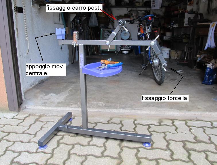

Il mio è fatto così (ci si può ispirare)
77,7 KB

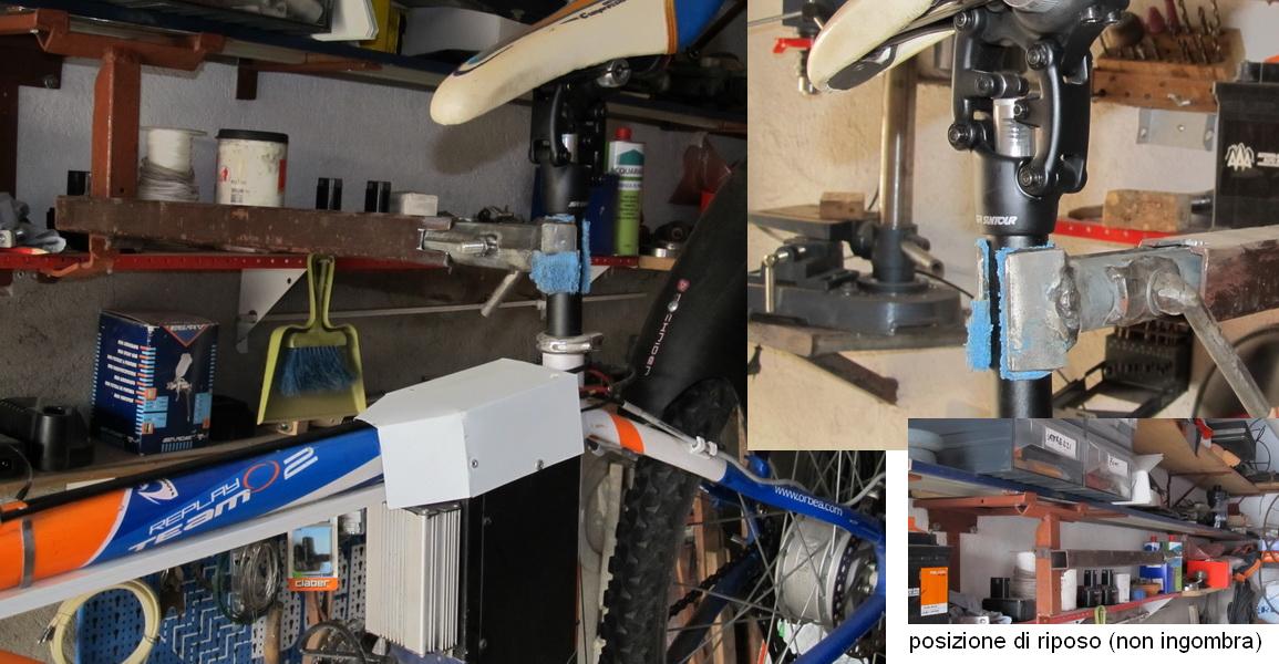

Ed un altro fatto così (fatto da me ed è quello che uso di più)
130,07 KB
