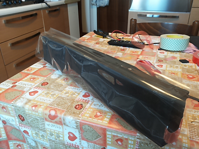

Buon giorno a tutti.
Come da titolo, ho un problema con una UMB-3.
Ho cercato in rete, chiesto in giro, e a quanto pare, qui si concentra la maggior parte degli smanettoni, che hanno risolto il problema batteria sulle UMB. Sono stato estremamente orgoglioso di aver acquistato una Ebike Made in Italy, un po meno quando ho notato che il fianco del telaio, prima liscio e a specchio, poi sembrava rigonfio. Su consiglio di un conoscente, che ha a che fare con le LiPo in altri ambiti, ho fatto aprire la bici per estrarre la batteria. A parte il liquido viscido che imbrattava la batteria, c'è voluta la creazione di un attrezzo apposito per l'estrazione. Non ne voleva sapere di uscire. Poi la tecnica ha avuto ragione della forza e la batteria è uscita. Dei 10 elementi che compongono la batteria, ben 3 sono rovinati, rigonfi e con il rivestimento squarciato. Gli altri non sembrano compromessi. Naturalmente, sono corso a consultare il catalogo online della MYL, e seppure non navighi nell'oro, mi sono rincuorato dei "soli" 294 euro. Chiamo il centro assistenza più vicino e........694 euro, più il montaggio, presumo. Ora, due sono le opzioni:
1) La "S"vendo così com'è, perdendoci tanto;
2) Cambio gli elementi rovinati, o cambio la batteria con una equivalente.
Consigli?

Cambia la batteria, ormai per una 36/10 Ah su misura, compreso custodia e charger, sei intorno ai 300 euro. A te custodia e charger nemmeno servono.....
Scrivi a FabioR6, utente del forum, potrà senz'altro aiutarti.
Inserito il - 07/04/2016 : 08:51:40  Mostra Profilo Invia a Barba 49 un Messaggio Privato  Rispondi Quotando
Ciao, purtroppo molte batterie di quelle bici hanno difettato, ma mi riferisco prevalentemente alle "vecchie" LiFePO4 che equipaggiavano la tua bici fino a poco tempo fa, le LiIon di solito sono state una scelta migliore...
Purtroppo non potrai limitarti a sostituire gli elementi visivamente danneggiati, dovrai sostituirli tutti (ricellaggio) insieme al BMS (scheda elettronica di controllo) che probabilmente è il colpevole del danno, controllando anche accuratamente il funzionamento corretto del caricabatteria che potrebbe erogare una tensione non adeguata alla batteria in questione.
Per fare ciò potrai rivolgerti a qualche artigiano del settore, tipo dennj1@virgilio.it (risponde solo alle Mail) oppure a FabioR6 del forum o ancora ad Elettricorse, sempre del forum, tramite messaggio personale o Mail.
La batteria originale costa veramente troppo, siamo al doppio di quanto ti verrà probabilmente richiesto da un artigiano, e potrai anche approfittare per aumentare la capacità in Ah della batteria montando celle con capacità superiore a quelle di serie.
