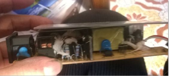

basterebbe anche mettere una foto del CB aperto! qualche suggerimento si rimedia senzaltro!

Inserito il - 07/04/2016 : 12:02:04  Mostra Profilo Invia a Steu851 un Messaggio Privato  Rispondi Quotando
meglio che posti la foto qui, l'amico non è che ha le idee molto chiare se pensa che basti mettere un condensatore in parallelo per alzare la tensione.
Dopo tutto la batteria quando è collegata è un po' come se fosse un condensatore molto grosso (di pessiam qualità )
Comunque è normale che i trimmer siano cerati perchè non si spostino con le vibrazioni

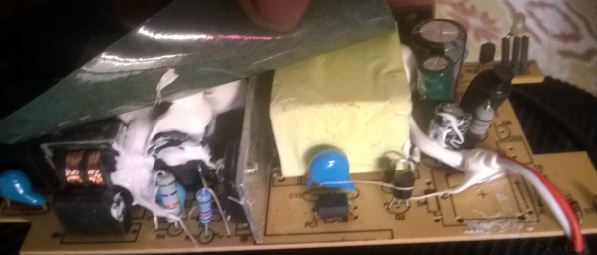

Avevo fatto 2 foto, non è che si veda molto!!!
Però magari una idea ve la fate...
come vedete è stato ricoperto di materiale isolante che mi sono riguardato dal rimuovere.... non sapendo nemmeno dove cercare...
Un trimmer lo riconosco... ma non si vede...

Ciao, il tua amico "elettronico" non aveva tutti i torti. Il suo intento sicuramente era quello di farti ripristinare esternamente la capacità livellatrice in uscita che "avrebbe" potuto risultare deteriorata (condensatore gonfio o secco) dopo molto uso.
A volte sostituendo tutti i condensatori si risolvono i problemi ma non è una certezza.
Visto il costo modesto dei condensatori io chiederei al tuo amico di farmeli cambiare, se il caricabatterie ha qualche anno sulle spalle e se durante l'uso scalda abbastanza, male non gli fai di certo.
PS: ti consiglio di maneggiare il caricabatterie aperto con estrema attenzione perchè anche se scollegato dalla 220V da diversi minuti potrebbe avere il condensatore di ingresso (normalmente grosso e con tensione 400V) carico e metterci le dita non è piacevole.
