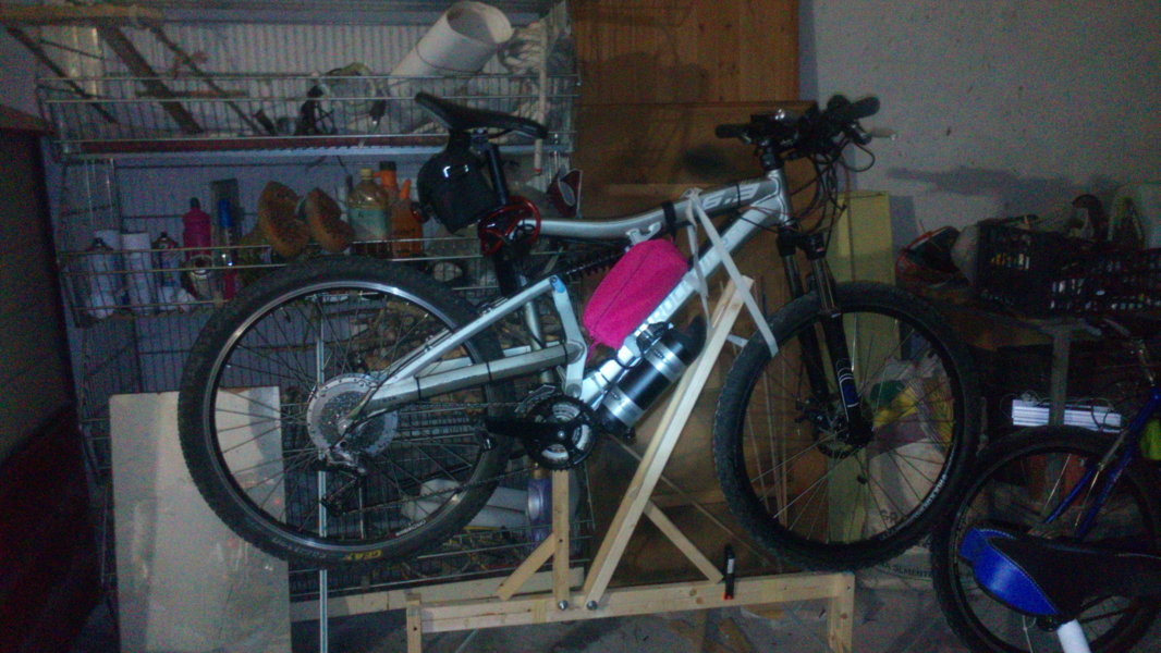

- qualcuno si è inventato un qualche cavalletto per questa bici? E' stata usata poco da un 17enne che ora a 20 l'ha venduta, ma causa l'assenza di cavalletto è tutta un graffio....

I cavalletti per le MTB non sono previsti, e vista la forma del carro posteriore è difficile anche adattarcene uno standard.

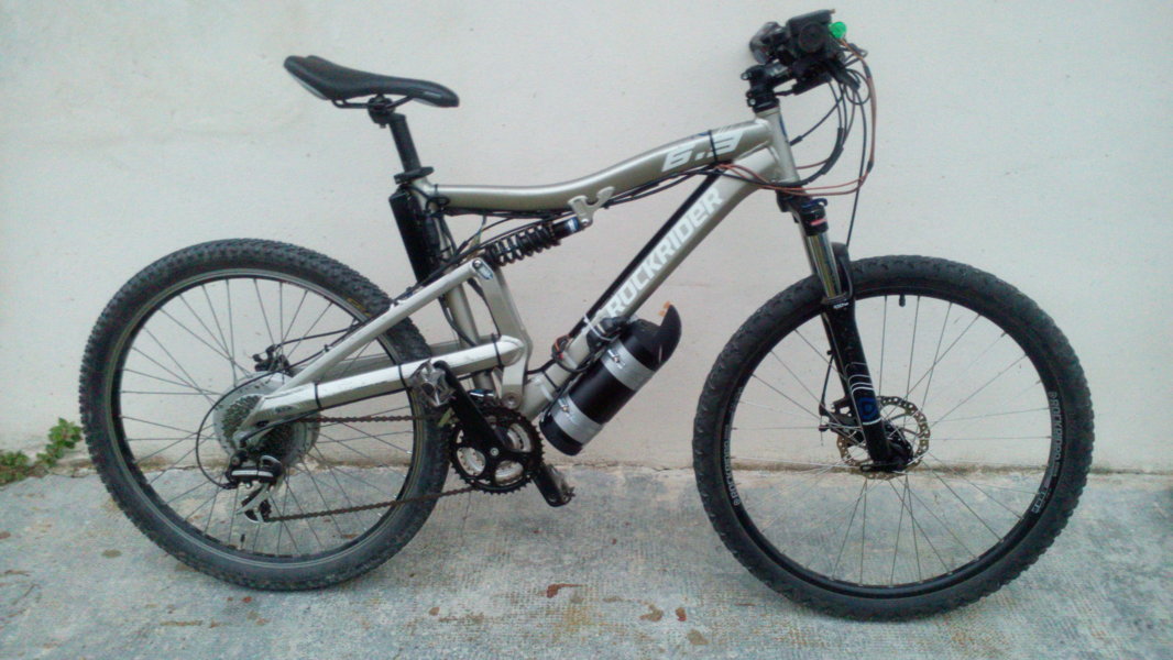

Posto alcune impressioni d'uso (tre uscite, circa 90 km di cui cinque o sei di strade di campagna, che comunque qui da me sono in condizioni migliori delle asfaltate e non scherzo!)
Gli ammortizzatori anteriori sono esattamente gli stessi della rockrider 5.3, solo che qui sono praticamente nuovi, almeno rispetto alla 5.3. Non è una forcella esaltante, diciamo sufficente per sterrati leggeri, anche passaggi tecnici ma niente discese a rotta di collo, come fanno molti mie amici con le muscolari... VOTO: 6,5
L'ammo posteriore invece mi ha sorpreso, non è un giocattolo, si può regolare facilmente ha un certo effetto ammortizzante, non è solo una molla. Copia abbastanza bene il terreno senza saltellamenti della ruota (anche se credo debba ancora nascere l'ammo da bici che fa saltellare il ciclista di più di un quintale :-) ) VOTO: 7
Ho regolato i freni come diceva Barba e la frenata è migliorata tantissimo, però bisogna mettere una forza notevole sulle leve. Rimango dell'opinione che i v-brake sono meglio di questi freni, se non altro sono più modulabili. Ho anche smontato le pastiglie per comperarle nuove ma mi sono accorto che erano più spesse di quelle nuove della rockrider 5.3, per cui ho solo dato un filo di cartavetrata e le ho rimontate. VOTO 5,5
Per il resto, per me che non avevo mai guidato una full, mi aspettavo cose diverse. Mi aspettavo oscillazioni maggiori del carro posteriore che invece non ci sono. Pensavo di avere una sensazione simile ma amplificata, ad un sellino ammortizzato come il sutour (a parallelogramma). Invece è tutto diverso. La bici è abbastanza rigida (forse è il settaggio) ma le buche non le senti ugualmente. Difficile da spiegare. La bici rigida da sempre delle botte secche che comunque sono una vibrazione che ti attraversa tutto. Qui quella vibrazione non c'è. Sula rigida ti alzi da sella e fai fare da ammo alle gambe che comunque prendono una bella botta, perchè i pedali sono comunque collegati ad un telaio rigido. Qui all'inizio mi sembrava che non funzionasse, perchè era piuttosto ridida. Poi con i km ti accorgi che quelle vibrazioni scassaossa non ci sono più. anche se ti alzi sui pedali comunque il movimento centrale non trasmette mai botte secche alle gambe. E' una bella sensazione soprattutto dopo diversi km.
E..... miracolo hanno smesso di far urmore anche i raggi, che sulla mia motoruota sono montati male e facevano un casino incredibile. Che bello il silenzio!
Temevo un effetto "bobbing" pronunciato che annullasse la forza della pedalata, ma ho potuto felicemente notare che è molto limitato. Insomma non sarà una 9.1 col neuf ma il perno disassato del carro e il suo disegno evidentemente qualcosa fanno. Peraltro noi andiamo di elettrico e basta un minimo di assistenza per non sentire prorio nulla.... Quindi comodità VOTO 7,5
Aspetti negativi rilevanti oltre ai freni c'è solo il peso. Tre-quattro kg in più rispetto alla front si sentono, sia nella maneggevolezza, sia in pianura, dove a me piace staccare o ridurre al minimo l'assistenza. La pedalata è più pesante. Peso VOTO 5.
RIASSUMENDO: come mtb muscolare secondo me ha tre quattro kg di troppo, non la comprerei. voto complessivo 6.
Come bipa migliora, diciamo che diveta discreta, un buon 7 se lo merita. Niente di eccezionale però. Se uno sta bene di schiena ed è leggero una front come la rockrider 5.3 o superiore è più divertente.

Salve Andrea, io ne ho due, un telaio XL per me e uno S per la mia metà.
Tutt'e due con il bbs 01 centrale, da 250w per la consorte e da 500 w per me; batterie da 36 V intercambiabili da 14,5 e 17 A.
Come telaio e componentistica la bici è scarsina.
Io ho upgradato la mia con forca anteriore Rockshock da 32, freni a disco Avid Elixir1, copertoni latticizzati Maxxis 2,25 scorrevoli ma adatti al trail, sella al gel, luci e parafnghi autocostruiti tipo Marsh guard estesi, catena da e-mtb rinforzata della KMC, corona da 42 di Alcedo, settaggio del motore personalizzato.
La mia batteria è montata sotto il trave superiore e sta in una borsetta custom made agganciata tra i due travi del telaio, sotto e sopra.
Prima avevo la Epro montata sopra il trave superiore, ma alzava troppo il baricentro.
Per escursioni non troppo hard in offroad va bene, ma in dicsesa scassata hanno evidenti limiti.
Il motore è sin troppo potente e, malgrado la batteria maggiorata, ha in proporzione meno autonomia del 250w.
Il 500w consuma c.a 10/12 w/km in fuori strada, il secondo c.a 7/8 w/km.
Tornando indietro monterei il centrale da 350W, che è più che sufficiente anche nei salitoni in fuoristrada; con il 500W rischi il capottamento e sprechi un sacco di W per le perdite di trazione.
Debbo accorciare i rapporti al posteriore, la cassetta da 11/34 è troppo lunga, penso di passare a un 9 rapporti 11/36 o, meglio, 11/40.
Però per il costo non so se ne valga la pena.
Il punto debole è l'articolazione inferiore del carro posteriore; sulla mia ha preso gioco e con la potenza del motore, tende a muoversi un po' troppo.
Se non riesco a fare tornire una boccola nuova, cambierò il telaio con quella di una full di miglior qualità.
Quella della consorte va bene così per l'uso che ne fa.
Buone elettropedalate a tutti

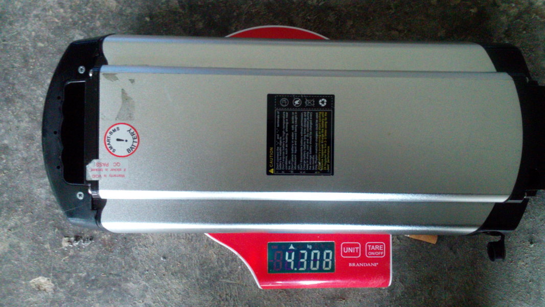

Uno dei rimpianti del passaggio alla nuova bipa è che non posso usare la batteria lifepo4 perchè non mi ci sta in nessun modo.... con questa batteria che regge i 2c (forse anche oltre ma poi la centralina fa da tappo) come bere l'acqua il motore sembrava trasformato, non in velocità ovviamente, era sempre a 36v, ma in tiro e anche in ripresa alla partenza. Una differenza notevolissima con la mia li-ion. Pazienza....

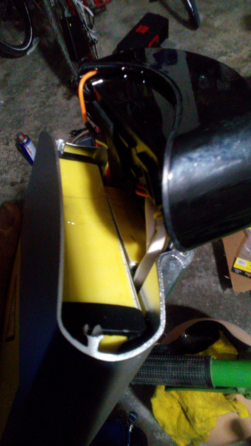

A proposito se apro la batteria, tagliando il contenitore altrimenti non esce nulla, si potrà cambiare forma alla batteria? cioè disporre le celle diversamente? Sono quasi certo che dentro a le celle a "bustina", come sono saldate tra di loro?
La batteria è questa, già vista in altro post...

Oggi lavoraccio, trapinato del campio 9 rapporti sram della rockrider 5.3 sulla 6.3.
Prima o provato a cambiare solo il manettino e lasciare il deragliatore originale shimano acera, ma la cambiata non era perfetta, saltava qualche corona...
Così mi sono deciso e ho trapiantato anche il deragliatore sram.
Infine nuova catena a 9v...
Ora va tutto come un orologio... fortuna che avevo il cavalletto autocostruito, non sarei mai riuscito senza...

Inserito il - 02/05/2016 : 11:09:50  Mostra Profilo Invia a Barba 49 un Messaggio Privato  Rispondi Quotando
Credo che se un ciclista va in giro con una sospensione ad aria compressa tarata per un peso molto inferiore al suo (e che quindi va continuamente a fine corsa) possa fare dei danni, ma solo perchè ha sbagliato la messa a punto oppure ha percorso un tracciato decisamente superiore alle possibilità della sua bici: Non si può certo fare DH con una MTB!!!
Quanto all'opzione di dare una diversa forma alla tua LiFePO4 direi che è possibile, le celle a sacchetto sono di solito saldate tra loro tramite le linguette di serie, quindi facendo molta attenzione (specialmente al collegamento dei cavetti del BMS) la cosa è fattibile!!!
