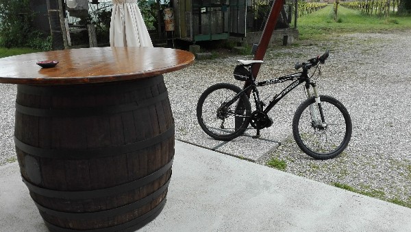

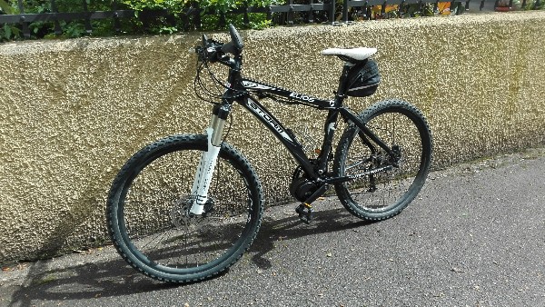

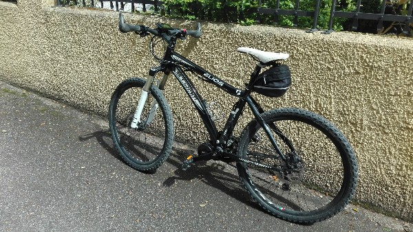

Buongiorno ragazzi dopo qualche giorno di lavoro eccola finita ke ne pensate??
Motore bbs2 500 watt 36 volts,
Batteria 36V 16 Ah.
Ho tenuto i parametri forniti da BMS battery e la bici và davvero bene, molto fluida la pedalata e l'intervento è progressivo e Dolce. Velocità
Massima 45 km/h.

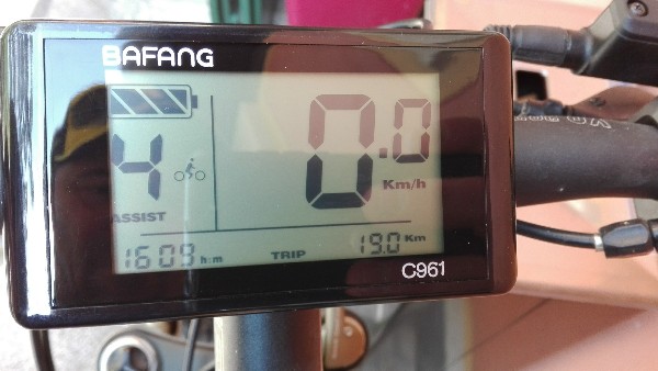

Ora vediamo l'autonomia....
576 wh non sono pochi.
Pomeriggio tempo permettendo farò un bel giro di circa 40 km... vi aggiorno.
Cercherò di non andare via sempre sulla mappa 9.

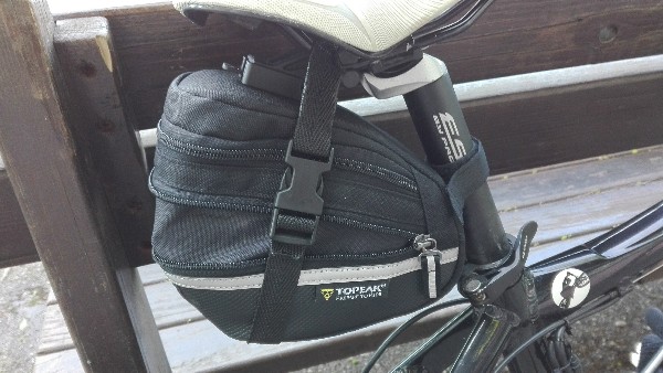

@iby64 certo le batteri le faccio io.
Pensa che sarebbe potuta arrivare a 17,5 Ah se avessi usato le celle da 3500 mah.
Per ora fatti 19 chilometri tutti con tantissima aria contro, maledetta Bora, credo attorno ai 50/60 all'ora, arrivato a destinazione ancora 4 tacche su 4.
Direi molto bene,
mi piace molto questo motore centrale e lo vorrei mettere sulla mia oppure a farmene proprio una nuova tutta per me.

il risultato lo vedo ottimo, il borsello porta attrezzi & impermeabile fra l'altro fa sì che la bici non si appesantisca per niente nell'estetica...
il dubbio che mi viene è: quanto potranno durare gli attacchi, quello superiore soprattutto, sottoposti all'uso, vorrei dire di mtb, ma dico anche in tante città / paesi in quel che rimane dell'asfalto... del secolo scorso ?
rinforzi più o meno caserecci magari funzionano, ma forse farebbero perdere l'eleganza...

Complimenti per la solita elegante realizzazione. Però, come già detto da molti, le indicazioni di carica del C961 sono totalemente inattendibili. Io ti posso portare l'esperienza del 48V, che scende di una tacca quando la batteria è a 49v circa. Per una 14s significa celle a 3,5, quindi vicine ad limite di utilizzo. Infatti le tacche successive si spengono poi moooolto velocemente.... E degli elastici da portapacchi fissati alla sella da passare sotto quel bel borsello?
FabioR6
3375 Messaggi
Inserito il - 28/04/2016 : 18:43:11  Mostra Profilo Invia a FabioR6 un Messaggio Privato  Rispondi Quotando
Ci Avevo già pensato, infatti ecco la modifica fatta a mano da me prima, su misura!!
regge un macigno, quindi nessun problema.

Una curiosità: pensavo che per alimentare un 500 watt occorressero
obbligatoriamente 48 volt...
Merito della centralina?
Cmq carino il borsello sottosella. C'è un jack per la ricarica?

Il motore è un 36 volt da 500 watt e quindi và alimentato a 36 volt.
Credo che sarebbe possibile cambiando il controller interno portarlo a 48 volt ma allora avrei dovuto fare una batteria molto più grande e quindi avrei rovinato l'estetica, e in questo caso a che scopo visto che lui la usa solo in pianura!?
Dall'altra parte rispetto alla foto si apre la cerniera e c'è sia il jack di ricarica che quello per alimentare il motore.
Quelli di discarica sono degli Anderson da 100 A, quindi sovradimensionati mentre quello di carica è un semplicissimo Jack tipo quello da cellulare per intenderci.

Comunque ieri al rientro ho fatto 43 chilometri totali con rimanente una tacca, ma visto che il display è assai inpreciso, probabilmente ne avevo ancora parecchia visto che di velocità non era calata quasi per nulla.
