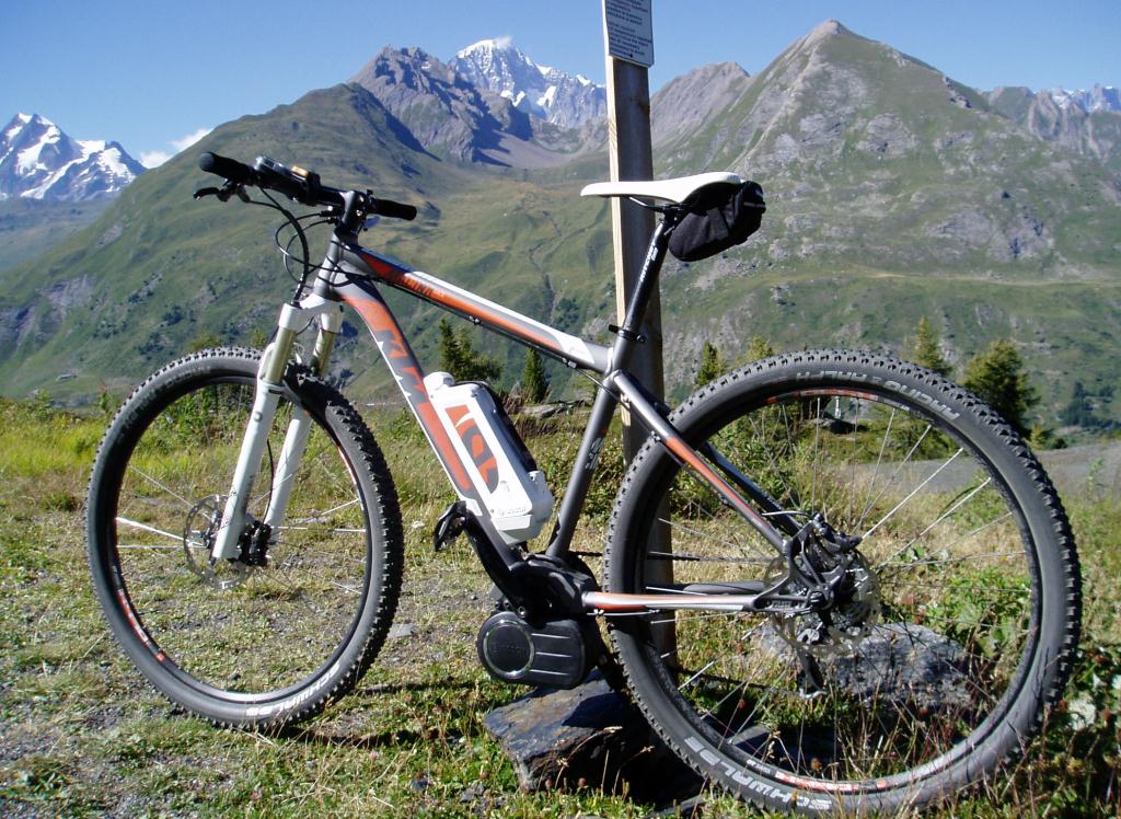

Inserito il - 02/05/2016 : 19:15:18  Mostra Profilo Invia a saastefano un Messaggio Privato  Rispondi Quotando
Guarda, ho due bipe una col Bosch centrale e una col Bafang CST e vanno benissimo entrambe anche su salite toste.
167,48 KB
193,33 KB
Se ti interessa, quella col Bosch ha il motore nuovo. Eventualmente inviami un messaggio personale. Cordiali saluti.

saastefano, purtroppo non le digerisco le mtb, nel senso che non mi piacciono esteticamente.. comunque grazie ugualmente

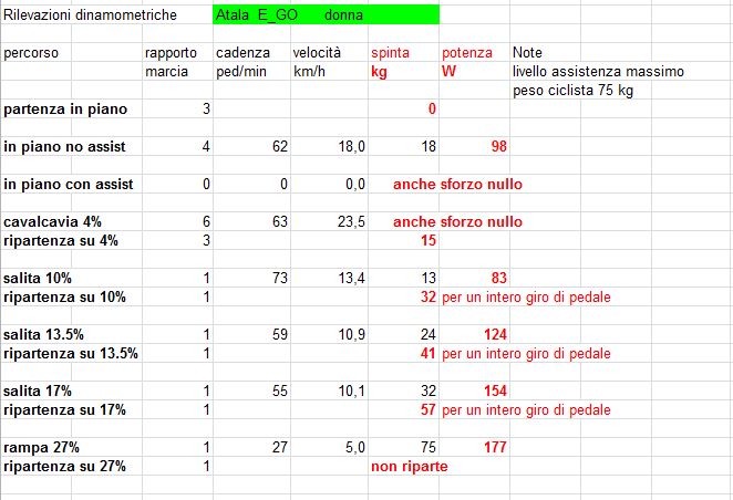

Ma... si può ipotizzare che una atala e-go (scavalco basso) riesca a raggiungere la vetta? (con peso del ciclista sotto i 70 kg)
http://www.piste-ciclabili.com/itinerari/278-gignese-mottarone
Modificato da - Semsem in data 13/05/2016 16:33:31

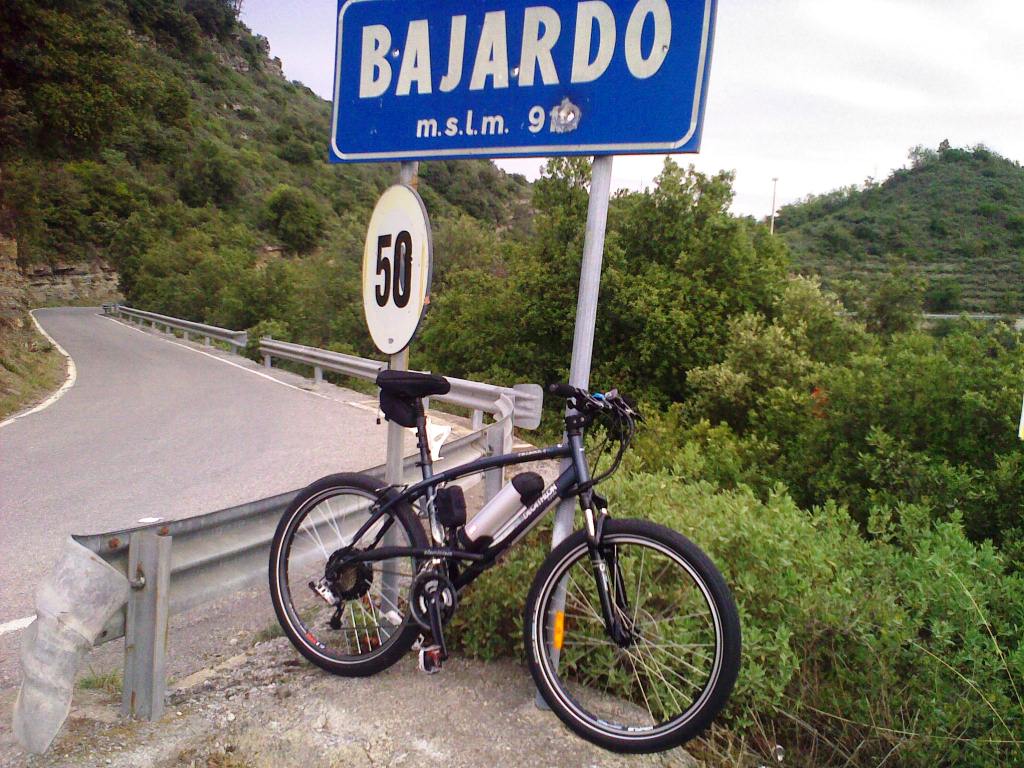

Inserito il - 13/05/2016 : 16:37:45  Mostra Profilo Invia a dibi un Messaggio Privato  Rispondi Quotando
Se pedali... direi di si
74,08 KB

Hai già letto il PixTest
http://www.jobike.it/forum/topic.asp?TOPIC_ID=21376
Comunque, considerando il budget, che esclude a priori l'acquisto di una bici con motore centrale,
io concentrei la ricerca su una ebike con hub posteriore ma munita anche di tripla anteriore, così
riesci ad aiutare il motore molto di più.

Si l'ho letto, però mi chiedevo se poteva sopportare uno sforzo prolungato con le pendenze del tragitto che dicevo.

Quanto all'atala, sempre se ci metti molto di tuo, credo che quei 12 km li possa pure fare ma sei veramente al limite anche come autonomia.
