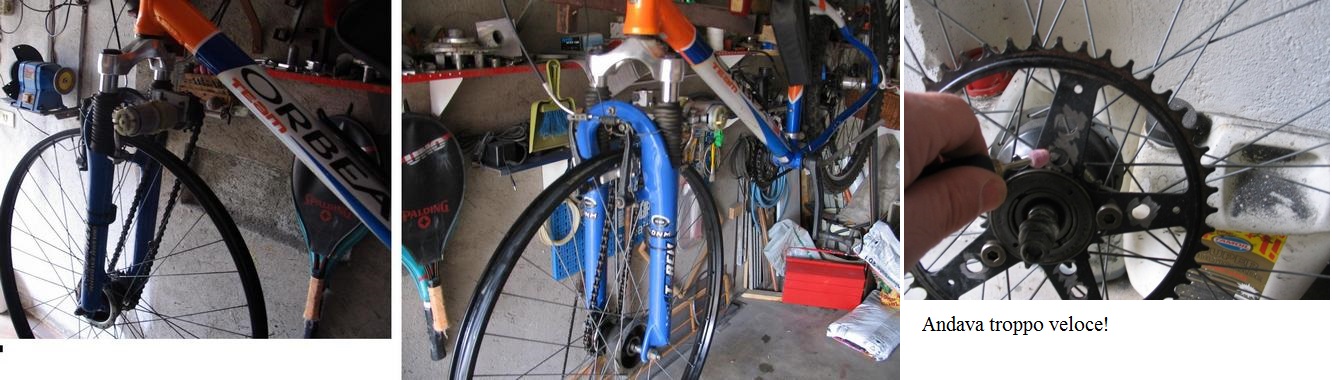

grazie aspes, tutto ragionevole e quotabile, però non ho resistito. Stamattina ho staffato un motorino d'avviamento a cui ho provato a riparare con colla epossidica un magnete scollato.
A vuoto 10 km/h @12V x 3 A, e 19 Km/h @24V x 8 A.
Con carico (80 Kg su salitina 8%) 8 Km/h @12V x 40A, e (68 Kg sulla stessa salita) 8Km/h @12v x 30A.
Con carico, a 24 V si è rotto dopo pochi metri, purtroppo macinando i magneti, per cui non capisco se è una rottura "classica", o dovuta alla mia riparazione malfatta.
Sono valori davvero molto grezzi, ma per me fondamentali per avere una misura di ciò che è in gioco.

Ho recuperato un motorello da monopattino, ma è più cicciotto del previsto, non mostra alcun marchio e ha girato davvero poco. Ha spazzole e collettore intatti, ma aloni di ossidazione un po' ovunque. Non ha tenute sull'albero ne altrove, e la costruzione è davvero grezza.
Per alloggiarlo, piuttosto che rifare tutto il cinematismo, ho allungato di 5 mm i tubi del telaio:
A vuoto @12V fa girare la ruota a 12 Km/h, con 1A, la salitina (che sarà 6% e non 8), a 9 Km/h con 25A da batteria d'avviamento frusta.
Non sono ancora riuscito a accrocchiare un doppio ruotalibera...

Inserito il - 04/06/2016 : 17:47:27  Mostra Profilo  Rispondi Quotando
Aggiorno.
Acquistato regolatore.
Istallati comandi e leveraggi freni in metallo.
Portato la riduzione 8,2:1. E sulle salitine qui in giro la porta benino.
Non ancora risolto per il secondo ruotalibera:
Senti che musica! ( Tex Willer )

... macchè ... evidentemente domandare è lecito ma tornire è fantasia ...
Dopo oltre un mese: "non trovo l'ingranaggio ... magari in alluminio invece che C40 ...".
Ho tagliato da un mozzo la parte filettata, da saldare nel ruotalibera, come suggerito da blindo7:

Forse facevi prima con motore sempre a spazzole con riduzione già presente nel blocco, e poi lo montavi collegandolo alla guarnitura, così sfruttavi le marce..però così hai fatto tutto tu, sei stato più bravo!
washer
212 Messaggi
Inserito il - 14/07/2016 : 22:27:03  Mostra Profilo  Rispondi Quotando
Bravo ... ddai ... piuttosto un pasticcione evoluto.
Comunque ha macinato oggi i primi 10 km.
Molto più pedalabile e ciclistica delle city e-bike che ho provato.
Le prestazioni elettriche sono simili a un Ciao senza variatore del '67.
In pianura trotta a velocità tipo codice, in salita pure, ma è un pozzo di corrente.

Ho iniziato una produzione in piccola serie di ruotalibera modificati, alla ricerca di una cadenza ragionevole:
E avrei bisogno di una dritta per un sensore di pedalata, possibilmente meccanico, e non logico,
in cambio prometto di studiare cambi ciclistici, catene da bici e deragliatori ...

"La boccola è pronta"
Lo odio.
S'avvita dolce e senza giochi, che è un piacere.
Lo amo.
Aggiorno:
batteria clamorosamente sottodimensionata ( o basso rendimento). Ho soli 15 Km di autonomia sulle strade del circondario.

Così:
Domani test a medio raggio ...
washer
212 Messaggi
Inserito il - 31/07/2016 : 16:57:23  Mostra Profilo  Rispondi Quotando
i primi 70 km ...
Andata con assistenza solo per levarmi d'impiccio nel traffico, per non calare nei falsopiani controvento, nella rampetta maligna dove sarei sceso a spingere: caricati 3Ah su 14 totali teorici.
Ritorno in modalità ciclomotore, a 25, pedalando poco più che a tenere la catena in tiro: caricati 8Ah.
Un deragliatore sulla roadmap ...

Eccolo:
Rapporti a pedale corti per il fuoriporta.
Consumi in modalità ciclomotore: 0,2 0,25 Ah/Km,
un pas sulla roadmap ...

Aggiorno il ruolino a 480Km, e al primo cedimento strutturale:
Il tubo della sella piegato in un buco preso col culone c####o sulla sella.
