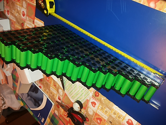

FabioR6
3375 Messaggi
Inserito il - 20/07/2016 : 20:58:55  Mostra Profilo Invia a FabioR6 un Messaggio Privato  Rispondi Quotando
Questa è una batteria fatta con le vtc4 ed è circa un anno che viaggia alla grande su un mbk.
Confermo tutto quello che ha detto Barba.
Dopo la prima Ricarica le celle erano tutte perfettamente bilanciate.
E questo è un dato di fatto non una cosa campata in aria.

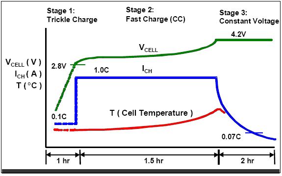

Inserito il - 05/08/2016 : 18:55:23  Mostra Profilo Invia a pixbuster un Messaggio Privato  Rispondi Quotando
questo grafico illustra bene come deve funzionare un caricabatterie per le Litio
30,67 KB
non è indicato ma quando la corrente di carica scende sotto a 0.07C la carica deve essere interrotta

Inserito il - 05/08/2016 : 22:46:12  Mostra Profilo  Rispondi Quotando
Grazie ad entrambi, entrambi preziosi. Però … mannaggia: in questa vita canaglia vorrei avere un po’ più di tempo da dedicare al gioco, e far due prove.
Guardando al grafico.
La fase CC dura un’ora e mezza, di 4,5 totali della ricarica ben fatta. Ma rinzaffa nella batteria 8/10 della sua capacità.
In baita arrivo sopra i 3V/cella, al limite a pedali, e rinuncio alla fase CV mentre pranzo:
un normale alimentatore 600W, regolato a 40V, 15A, caricherebbe in 1,5h 22Ah, in una batteria 10S che sopporti questa corrente.
E bilancio alla sera a casa.
O mi sono fottuto le celle?
