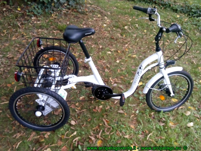

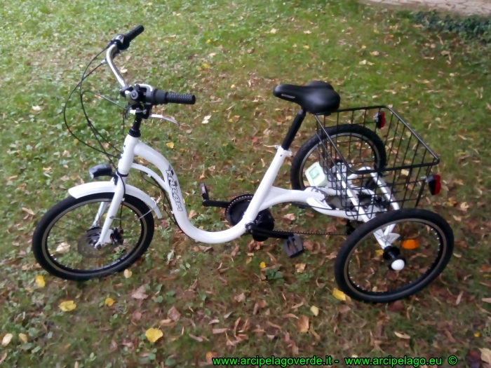

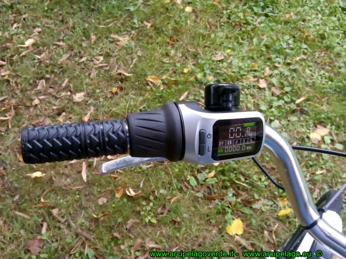

Ecco la mia ultima creazione
308,94 KB
324,79 KB
324,86 KB
