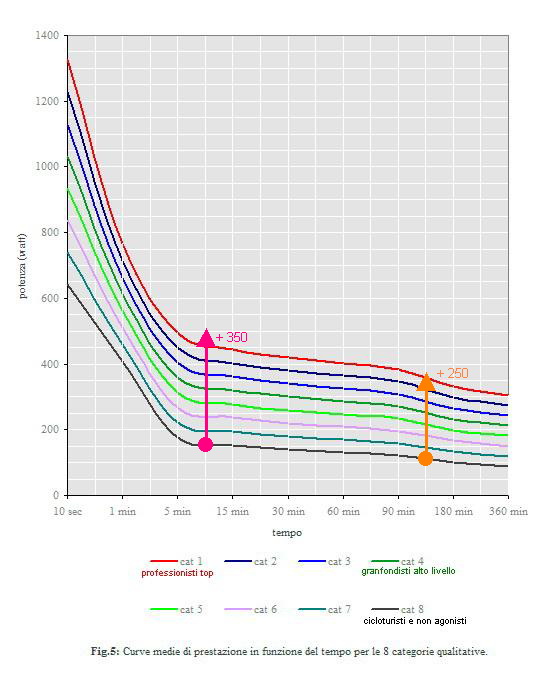

Inserito il - 19/06/2016 : 18:53:49  Mostra Profilo Invia a pixbuster un Messaggio Privato  Rispondi Quotando
io credo che abbiano scelto la potenza di 250W guardando un grafico come questo relativo a sforzi in salita (in pianura ricordo che su una bici da turismo a 20km/h bastano 75W di muscoli e a 25km/h 130W)
Ho messo due freccie per far vedere dove arriva la somma della potenza muscolare con quella del motore in uno sforzo breve e in uno prolungato
Come si vede un "cicloturista non agonista" sale costantemente a potenze più alte di quelle di un "professionista top"
Io credo che da una bicicletta non si possa pretendere di più
